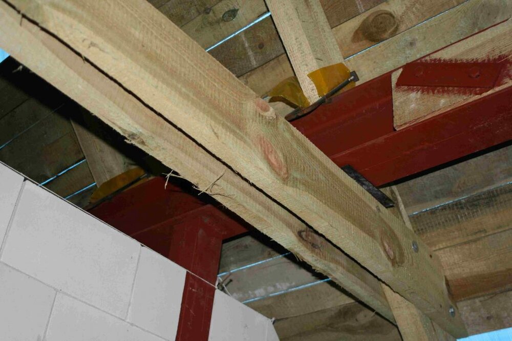

  1. Jak pozbyć sie mostka takiego słupa? - konstrukcja dachowa. Górna cześć będzie blisko strefy zimnej. I jak wykonać tynk.... by nie odpadł i nie rysował się? Niestety mam ich kilka wibart
