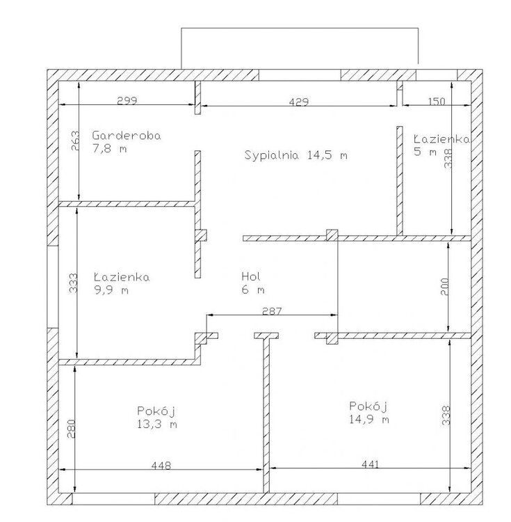

tomek898989 planujecie może wentylacje mechaniczną z rekuperatorem ? P.S. Forumowicze co myślicie o małej zmianie na piętrze na takie coś ? zyskujemy sypialnie z tarasem, dużą garderobą i łazienką no i 2 pokoje, tylko mały minus, ten pokój nad garażem nie będzie miał wysokiego okna ale reszta to same plusy -

1. podniesienie poddasza o 2 pustaki 2. na dole zrobić tylko ubikacje z drzwiami otwieranymi w kierunku salonu, dzięki temu zyskacie garderobę na parterze w miejscu gdzie były wcześniej drzwi do łazienki. 3. zmiana drzwi na okno w gabinecie jest ok i tak pewnie był by rzadko używane, można też pomyśleć o połączeniu gabinetu z salonem, uzyskamy wówczas dużą przestrzeń 4. likwidacja okien w garażu, likwidacja okna dachowego w garderobach 8 i 4 oraz pozostawienie jednego okna w łazience 2 5. na pietrze likwidacja balkonu w sypialni nr.5, ewentualnie, można by pomyśleć o naprawdę energooszczędnym domu, ale wówczas wymagało by to pozbycia się balkonów i piwnic piwnice strasznie wam podniosą koszt domu A ściany może ściany Ytong klasa PP2 300mm + styropian TERMO ORGANIKA GOLD-ŚCIANA 160mm =460mm grubości i daje to przenikalność ciepłą na poziomie U=0,15. Można też pomyśleć o coraz modniejszej wentylacji mechanicznej z rekuperatorem, koszt to 14-20 tys, bardzo komfortowy i oszczędny patent, a ostateczny koszt wyjdzie niższy bo nie trzeba budować kominów wentylacyjnych. Jeśli ogrzewanie będzie gazowe to możecie wypuścić rurę spalinową przez ścianę garażową, wówczas w ogóle odpadnie koszt budowy jednego komina co da oszczędności rzędu 5-7 tys (o ile pamiętam taki patent możliwy jest w piecach o mocy do 18KW).
