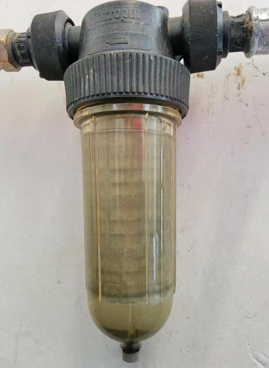

To znowu ja Filtr 12 cali ze złożem Pyrolox radzi sobie u mnie z żelazem i manganem całkiem znośnie. Problem tylko taki że tuż za odżelaziaczem mam filtr mechaniczny Cintropur NW25 z siatką 25 mikronów. Zauważyłem że po każdej regeneracji odżelaziacza, ten filtr szybciej zapycha mi się drobinkami piasku/mułem. Nie wiem czy tym się martwić? To prawdopodobnie efekt mojej nieciekawej studni głębinowej, która jak jest mniej używana to lubi na początku wraz z wodą dawać drobinki mułu, to pewnie trafia siłą rzeczy do odżelaziacza i wtedy przy płukaniu wstecznym wyrzucane jest częściowo do instalacji. Dodam że jeszcze nie mieszkamy w tym domu, więc pobór wody jest jeszcze mały i raczej niestały. -
