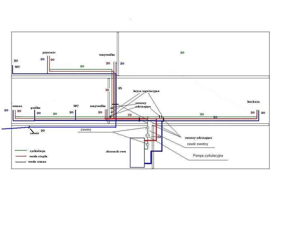

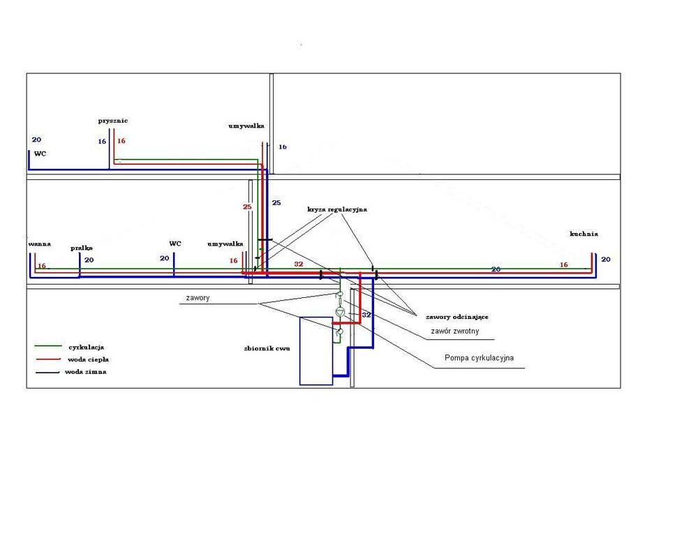

Poprawiłem schemat, proszę o ocenę. W tej wersji zawory mógłbym zamontować w dogodnym dla siebie miejscu. Proszę jeszcze o sprawdzenie średnic czy są ok.

Jeśli chciałbym zostawić jedna nitkę cyrkulacji i kryzować, to co najlepiej wstawić jako kryzy? Czy wystarczą zwykłe zawory kulowe? Jak wygląda w praktyce takie kryzowanie, tzn. gdzie się chowa takie zawory? W kuchni u mnie nie bedzie problemu, bo zawór będzie za meblami, w dolnej łazience mógłbym go usytuować w wylewce koło wanny, nie byłby widoczny, bo zasłoniła by go obudowa wanny i byłby do niego dostęp. Gorzej jest z górną łazienką, musiał bym go pewnie zamontować w wylewce pod brodzikiem i zrobic jakąś rewizje przy obudowie brodzika. Zastanawiam się jeszcze czy takie zawory nie byłyby słabym punktem instalacji, czy nie beda kiedys ciekły, bo same połączenia zgrzewane sa trwałe.

Dzięki za odpowiedź. Mam jeszcze dwa pytania, chciałbym zrobić sobie cyrkulacje ciepłej wody wg załączonego schematu. Czy cyrkulacja wg tego schematu będzie mi działała prawidłowo? Czy musze może zastosowac kryzowanie na rurach od cyrkulacji? Długośc rur od ciepłej wody będzie wynosić w najdłuższym odcinku 3,5 metra, inne odcinki mają po 2,4m , 2m, czy przy takich długościach lepiej stosować rury stabi czy wystarczą zwykłe?
