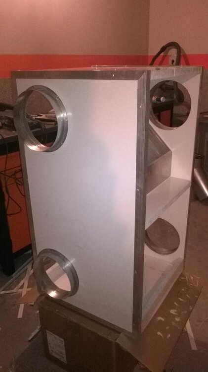

Obudowa wymiennika już prawie skończona Zabrakło mi trochę nitów i muszę dokończyć jutro przyklejać resztę kątowników.

Konkretnie to nie podam ci mocnego argumentu dlaczego tak a nie inaczej. Uważam ze troche lepiej i efektywniej wykorzystam potencjał tych wentylatorów. Chciałem cos zmienić w moim reku, zrobić je bardziej "kompaktowych wymiarów i chce dolozyc chlodnice do GGWC dlatego tez osobne skrzynki do filtrów. Zależało mi tez na by-passie ale takim z "grubej rury"w pełni automatycznym a moja obudowa mi to uniemozliwiala troche i do niego tez robię mala skrzynka w kształcie trójkąta z klapa i kroccami fi 200. Chciałem tez podnieść sprawność wymiennika bo cos ostatnio bylo nie tak juz dłuższy czas Materiału mi starczyło ze starej obudowy, dokupilem tylko te redukcje, trojnik i pare kroccow przylaczeniowych. Może jutro wrzucę foty jak obudowalem wymiennik.

Na skrzynki przyjdzie dekielek z tego samego materiału i w koło niego nituje kątownik aluminiowy i oczywiście uszczelka,a zamknięcia takie klamry jak na zdjęciu poniżej. Jest to chyba najwygodniejsze rozwiązanie.
Formatki sam pociąłem ale nie powiem ci ile kosztował materiał bo parę ładnych lat temu już kupowałem i nie pamiętam po prostu ale nie jest on za tani. Teraz znalazłem w necie to chyba coś koło 77zł 1m2. Kleiłem je na klej montażowy SOUDAL T-REX ale jeszcze nie mogę nić powiedzieć o wytrzymałości bo za świerze wszystko. Mama nadzieję że będzie trzymać.
