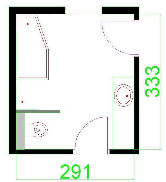

cronin 16.12.2012 21:43 Zgłoś naruszenie Udostępnij Napisano 16 Grudnia 2012 Mnie się najbardziej chyba nr 1 podoba, bo sprzęty nie są skomasowane na 1 ścianie. Tylko zamieniłabym wannę z prysznicem, obracając ją o 90 stp. i wąskim boczkiem stawiając ją do okna (patrzę wtedy w okno a drzwi mam z boku) a za plecami prysznic, potem kibelek. W każdej innej wersji marnuje się 1 ściana. Ładny masz ten widok chociaż? bo ja mam ohydną ceglaną ścianę więc nie mam o co walczyć Cytuj Odnośnik do komentarza Udostępnij na innych stronach Więcej opcji udostępniania
Elfir 16.12.2012 22:17 Autor Zgłoś naruszenie Udostępnij Napisano 16 Grudnia 2012 W sumie widok jest na niebo niebo, bo to na piętrze jest. Ale nie ma żadnych sąsiadów naprzeciw. Rozumiem że nr 1 to takie nr 2 tylko z umywalką na drugiej ścianie? Tylko tu trochę mi przeszkadza ten widok na drzwi. wersja 5 cronin http://images50.fotosik.pl/1791/3d70c9e71b525fd2.jpg Prysznic można nawet powiększyć o pólkolisty wykusz Komasuję sprzęty na jednej ścianie, bo tak łatwiej odpływy zrobić. Wzdłuż ściany z lewej strony mam strop ze styropianu, więc bez problemu można się przebijać. Pion jest zaraz za ścianą kotłowni (lewy dolny róg). Cytuj Odnośnik do komentarza Udostępnij na innych stronach Więcej opcji udostępniania
cronin 17.12.2012 08:52 Zgłoś naruszenie Udostępnij Napisano 17 Grudnia 2012 Nie, mnie chodziło o to aby wannę wzdłuż ściany z prysznicem postawić, czyli długim bokiem do wejścia. Takie ustawienie jak teraz, nogami do drzwi, totalnie mi nie odpowiada tzw. pozycja trupa Czyli wejście do prysznica od strony umywalki lub kibelka. Chociaż może być ciasno. Z ustawieniem odpływów masz oczywiście rację, ale w tak dużej łazience ustawienie wszystkich sprzętów na jednej ścianie nie wygląda dobrze. Wyglądają na powciskane na siłę, zwłaszcza z tą pustą ścianą naprzeciwko. Chyba że coś tam dasz dla przeciwwagi, i jakoś to optycznie wyważysz. Ja też kombinuję jak zmieścić i wannę i prysznic bo dwa w jednym odpada. Cytuj Odnośnik do komentarza Udostępnij na innych stronach Więcej opcji udostępniania
Elfir 17.12.2012 11:17 Autor Zgłoś naruszenie Udostępnij Napisano 17 Grudnia 2012 (edytowane) To nie wejdzie przy założonych rozmiarach prysznica (szerokość 1 m). http://images41.fotosik.pl/1881/e92ad878730ed5ad.jpg Edytowane 17 Grudnia 2012 przez Elfir Cytuj Odnośnik do komentarza Udostępnij na innych stronach Więcej opcji udostępniania
cronin 17.12.2012 11:27 Zgłoś naruszenie Udostępnij Napisano 17 Grudnia 2012 Mnie ten widok na drzwi też by przeszkadzał, chyba że zrobisz niską ściankę w nogach do wysokości okna, tak jak w wersji pierwotnej za głową była.Sprawdzałaś jakie mogą być odległości do pionu prysznica i wanny?Kibelek do pionu nie może mieć więcej niż metr, więc to jedyne miejsce dla niego. Cytuj Odnośnik do komentarza Udostępnij na innych stronach Więcej opcji udostępniania
Elfir 17.12.2012 11:35 Autor Zgłoś naruszenie Udostępnij Napisano 17 Grudnia 2012 Odległości nie mają żadnego znaczenia, prócz kibelka (może być trochę wiecej niż 1 m). Robi się po prostu automatyczny odpowietrzacz. Cytuj Odnośnik do komentarza Udostępnij na innych stronach Więcej opcji udostępniania
cronin 17.12.2012 11:44 Zgłoś naruszenie Udostępnij Napisano 17 Grudnia 2012 (edytowane) A wersja nr 3 z przerzuconą umywalką na drugą stronę? I tymczasową zasłonką do prysznica, za jakiś czas wymienioną na szklane drzwi? Na powierzchnie łazienkowe stosuje się jakies powłoki, więc nie ma zacieków. Trzeba to tylko co kilka miesięcy powtarzać (może dłużej) Edytowane 17 Grudnia 2012 przez cronin Cytuj Odnośnik do komentarza Udostępnij na innych stronach Więcej opcji udostępniania
Elfir 17.12.2012 12:04 Autor Zgłoś naruszenie Udostępnij Napisano 17 Grudnia 2012 to przypomina wówczas wersję 1 - nie wiem jak z tym przejściem między umywalką a wanna, czy nie będzie za wąskie? Najładniej jest wchodzić wprost na umywalkę z lustrem. I tak została wymyślona wersja podstawowa. Cytuj Odnośnik do komentarza Udostępnij na innych stronach Więcej opcji udostępniania
cronin 17.12.2012 12:12 Zgłoś naruszenie Udostępnij Napisano 17 Grudnia 2012 Zgadza się, pytanie jak bardzo jest ci potrzebny widok na okno? No i czy nie przeszkadza ci obecność drzwi za plecami? możesz wtedy na ścianie zrobić proste lustro - będziesz miała wtedy widok na drzwi i okno. Cytuj Odnośnik do komentarza Udostępnij na innych stronach Więcej opcji udostępniania
Elfir 17.12.2012 12:42 Autor Zgłoś naruszenie Udostępnij Napisano 17 Grudnia 2012 Zastanawiałam się czy nie zrobić lustrzanych drzwi do kotłowni. Cytuj Odnośnik do komentarza Udostępnij na innych stronach Więcej opcji udostępniania
cronin 17.12.2012 13:03 Zgłoś naruszenie Udostępnij Napisano 17 Grudnia 2012 a nie będą się brudzić, czy chlapać od prysznica? nie sądzę żeby chciało ci się je non stop czyścić Cytuj Odnośnik do komentarza Udostępnij na innych stronach Więcej opcji udostępniania
