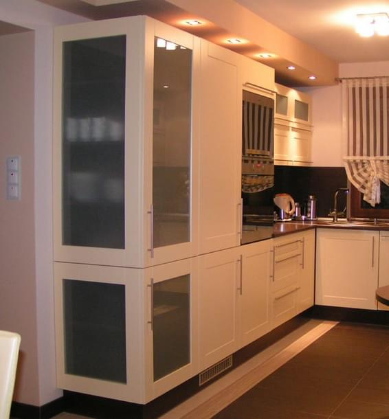

Tak myślałam. Ale takie regały widziałam tylko w kuchniach klasycznych Bo te półki trzyma jeden pilaster 50x50. Możesz pokazać jakąś realizację w kuchni nowoczesnej? W sumie zaintrygowałeś mnie ;)
Już chyba wiem co to jest pilaster :) Nie planowałem tego prawego-dolnego (patrząc na rzut z góry, czerwona kropka) narożnika półek w żaden sposób mocować. Domyślam się że w ten sposób te półki muszą być mocne i dobrze zamocowane i/lub nie przesadnie obciążane.
Rozważam też skrócenie tych półek i/lub ścięcie tych "wolnych" narożników (rzut z góry, załącznik na szybko). Jednak lubię proste formy i tutaj mam obawy.
Nie mam niestety żadnych realizacji czy vizek takiego rozwiązania :(

Regał o którym myslę wygląda jak to tylko bez szyb tak że widać półki
OK, ale jednak jest to "ciężkie" rozwiązanie, te "moje" półki mogą (mam nadzieję) nie zabierać dużo powietrza. Byłyby to jedyne otwarte półki, reszta (raczej) z drzwiami pełnymi.

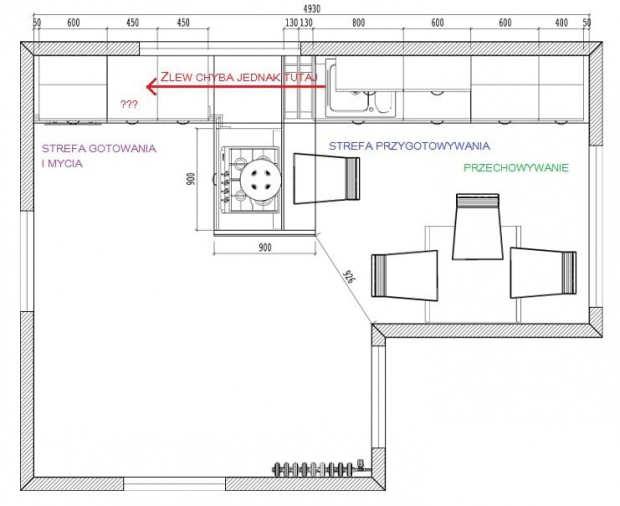

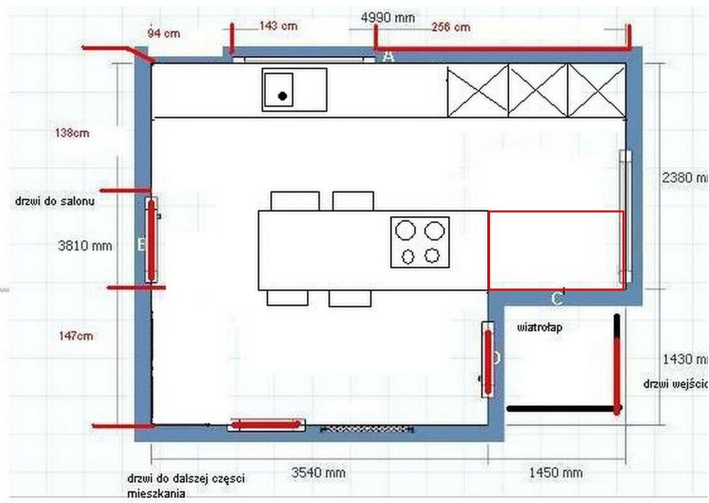

Do projektu 4kropki niech ktos się wypowie gdzie powinien być zlew. Bo już sama nie wiem :/

Czy ten układ nie wydaje ci się co najmniej dziwny,moim znaniem najgorszy z możliwych,kuchnia wielka z wszystko upchnięte na siłę.
Ja proponuję tak
http://images63.fotosik.pl/1107/2a7b6e28f65c68ce.jpg
4kropki,czy istnieje możliwość przesunięcia bądź poszerzenia drzwi do salonu lub zmiany położenia tych drugich........? Trochę mi się to dziwne wydaje że przechodzi się przez kuchnię do dalszych pomieszczeń.
Edytowane przez kinka

Co do kuchni @4kropki to układ z "półwyspem" @Baski też mi się nie widzi. Jak tak na szybko patrzę to chyba o tyle ciężki temat że to jest zaraz za wiatrołapem. Na co lepiej "wchodzić", jadalnię czy kuchnię?
Czy była rozważana płyta (zamiast kuchenki gazowej)?
O ile wiem (i zamierzam), to rury z gazem w pewnych warunkach można zakryć tynkiem (chyba muszą być stalowe? i może cośtamjeszcze?) lub zabudować (musi to być chyba zabudowa "otwieralna" i wentylowana?). Do wyguglania lub podpytania u gazowników.

Super pomysł jak zwykle :)
lukasz69karolina dobrze gada, można pociągnąć szafki do końca. Tylko kwestia finansów bo w ten sposób super dużo szafek wejdzie.
I jeszcze jedno ale, nie znam się ale jak rozwiązać instalację gazową przy wyspie? Przy pierwszym to jeszcze jakoś widzę ale przy drugiej opcji to bardzo dużo trzeba by ciągnąć skoro teraz jest tam gdzie piecyk.
O przesunięcie drzwi też już pytałam ale właścicielka się nie odezwała jeszcze.
