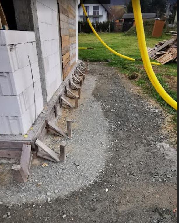

Dziękuje za odpowiedź. Zrobię to w takim razie pospółką ze względu na koszt. Mam również inne pytanie. Wczoraj architekt przesłał mi aktualizację projektu gdzie uwzględnił opaskę antywysadzinową. Pod opaską ku mojemu zaskoczeniu uwzględnił chudziak...
NIe spotkałem się nigdy z czymś takim i nie widziałem też w internecie żeby ktoś poruszał temat po opaską antywysadzinową. Czy tak to powinno wyglądać?
Dodatkowo jak wygląda kwestia wytyczenia domu przez geodetę w stosunku do prowadzonych prac wymiany gruntu? Logiczne by było, że najpierw prace ziemne a później dokładne wytyczenie domu. Chudziak a później płyta. Opaskę zakładam, że robi się trochę później, dlatego dziwnie się, że występuję tam chudy beton...
Drugie pytanie czy robiąc opaskę nie narażam się na uszkodzenie gruntu pod chudziakiem? Przepraszam jeśli zadaję tendencyjne pytania :-)
Ja dogadałem się żeby geodeta wstępnie wytyczył mi 6 punków narożników , bryła budynku w kształcie liwry L oznaczyłem je tyczkami to wystarczyło ekipie od robót ziemnych, a po wymianie gruntu było już dokładne tyczenie na ławiczkach z reperami.
