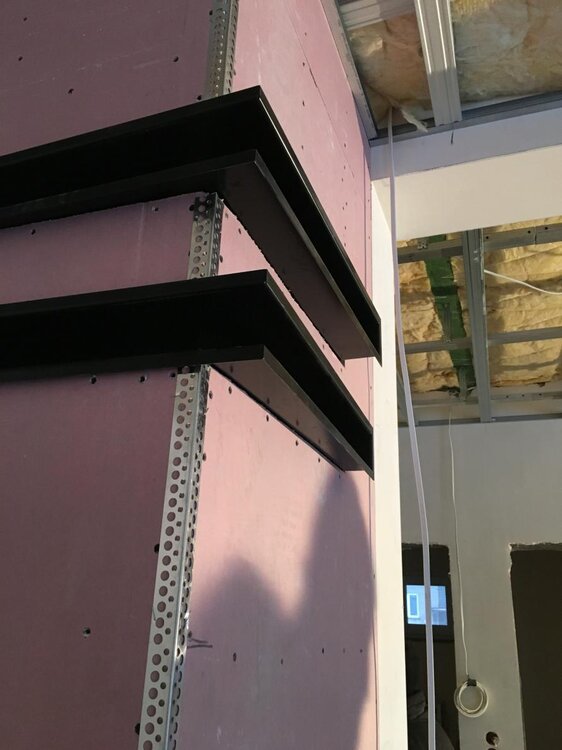

krecik73 24.01.2019 23:12 Zgłoś naruszenie Udostępnij Napisano 24 Stycznia 2019 Tak, ale to nie wszystko....Pokaż jak to chcesz zmontować. Z ogniem i drewnem nie ma żartów. Pestka powiedziała Ci i tak dużo...Więcej się nie da raczej. Łatwiej będzie z fotką albo szkicem.... zrobiłem fotkę, pierwsza to zbliżenie obudowy wkładu, duga tocały komin. Żona uparła się na portal drewniany, ja bym tam wykończył samą cegłą i byłby święty spokój/ Cytuj Odnośnik do komentarza Udostępnij na innych stronach Więcej opcji udostępniania

Kominki Piotr Batura 25.01.2019 21:05 Zgłoś naruszenie Udostępnij Napisano 25 Stycznia 2019 zrobiłem fotkę, pierwsza to zbliżenie obudowy wkładu, duga tocały komin. Żona uparła się na portal drewniany, ja bym tam wykończył samą cegłą i byłby święty spokój/ Zachowaj odległość drewna od wyciętego otworu. Z boków minimum 10 cm, u góry 12 cm. Niemcy sugerują montaz drewna w taki sposób, by szyba nigdy nie "widziała" drewna. Cytuj Odnośnik do komentarza Udostępnij na innych stronach Więcej opcji udostępniania

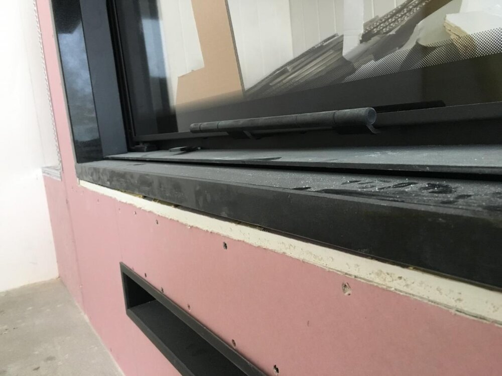

piotr_23 03.02.2019 13:48 Zgłoś naruszenie Udostępnij Napisano 3 Lutego 2019 Witam szanownych forumowiczów i zwracam się z prośbą o pomoc i opinie na temat wykonanego kominka. Wykonawca zakończył montaż jednak wykończenie wg mnie jest bardzo nieestetyczne. W dolnej części kominka (pomiędzy blachą a kamieniem) jest pozostawiona szczelina około 5 - 6 mm. Wygląda to fatalnie, zalega kurz i łatwo może się tam dostać brud. Wykonawca twierdzi, że tak się robi, że powietrze się tędy dostaje i tak jest wg instrukcji montażu kominka (powietrze z zewnątrz doprowadzone jest rurą dn 160 ). Do tego twierdzi, że tak musi być ponieważ blacha kominka - 4 mm może się na skutek temperatury odkształcać i przy bezpośrednim styku z kamieniem dojdzie do pęknięcia kamienia. Po dokładniejszym przejrzeniu obudowy zauważyłem również, że kamienie ozdobne po bokach kominka ruszają się (tak jakby były słabo zamocowane). czy lufty mają być zamocowane? W tej chwili są luźno osadzone a Pan montażysta na pytanie czym mają być przykręcone bądź zamocowane odpowiedział, że mają być tylko włożone w otwory. Proszę o komentarze na temat jakości montażu wykonanego kominka ponieważ jak sądzę czeka mnie batalia z wykonawcą. Poniżej kilka zdjęć. Cytuj Odnośnik do komentarza Udostępnij na innych stronach Więcej opcji udostępniania
endrju6 03.02.2019 14:13 Zgłoś naruszenie Udostępnij Napisano 3 Lutego 2019 Przede wszystkim Twój błąd, że pozwoliłeś sobie zrobić obudowę na bazie płyty GK i wełny. Syf. Archaizm. Dolny kamień faktycznie za nisko, powinien być 1mm luzu. Na bokach i do góry 5mm luzu powinno być, tutaj ma rację że stal się rozpręża w trakcie nagrzewania. Ile zaoszczedziles na wyborze tego wykonawcy względem innych firm? Cytuj Odnośnik do komentarza Udostępnij na innych stronach Więcej opcji udostępniania
