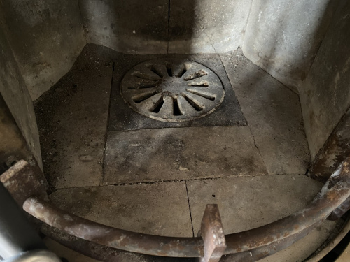

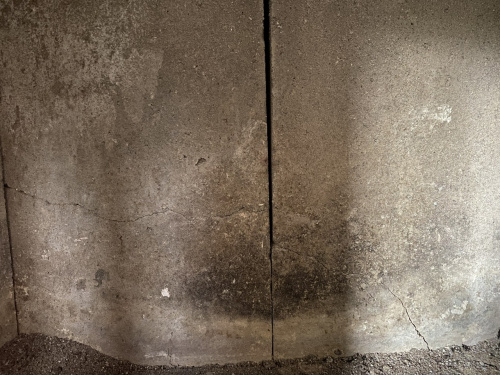

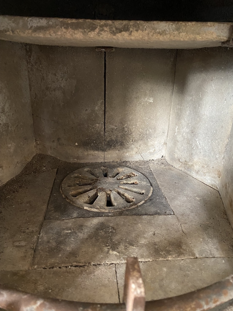

Kominki Piotr Batura 08.10.2023 11:34 Zgłoś naruszenie Udostępnij Napisano 8 Października 2023 Witam! Mam pytanie jak oceniacie stan tego paleniska? To kominek kaflowy Hase. Z tyłu widać szczelinę i pęknięcie. Czy się tym martwić? Tak jak napisał Animus. Jest ok. Szczeliny techniczne od nowego...Pęknięcia nie szkodzą, byle ubytków nie było. 1 Cytuj Odnośnik do komentarza Udostępnij na innych stronach Więcej opcji udostępniania

Wojtek_796 09.10.2023 11:54 Zgłoś naruszenie Udostępnij Napisano 9 Października 2023 Witam! Mam pytanie jak oceniacie stan tego paleniska? To kominek kaflowy Hase. Z tyłu widać szczelinę i pęknięcie. Czy się tym martwić? Możesz wkleić większe zdjęcia? Cytuj Odnośnik do komentarza Udostępnij na innych stronach Więcej opcji udostępniania
Adrenalina33 09.10.2023 13:22 Zgłoś naruszenie Udostępnij Napisano 9 Października 2023 Możesz wkleić większe zdjęcia? URL=https://images90.fotosik.pl/688/1315d6cce0a98f3b.jpg][/url] Cytuj Odnośnik do komentarza Udostępnij na innych stronach Więcej opcji udostępniania
Wojtek_796 09.10.2023 13:49 Zgłoś naruszenie Udostępnij Napisano 9 Października 2023 O, teraz widzę.Nie masz się czym przejmować.Stan: gotowy do pracy.Musisz unikać brykietów i innych wynalazków, bo trochę Ci się zaczyna popiół wtapiać w płyty. Przy czystym drewnie tego nie będzie.Płyty można wymienić, ale tylko dla estetyki. Jeżeli chodzi o palenie, to te rysy nie mają znaczenia. Jest OK. 1 Cytuj Odnośnik do komentarza Udostępnij na innych stronach Więcej opcji udostępniania
