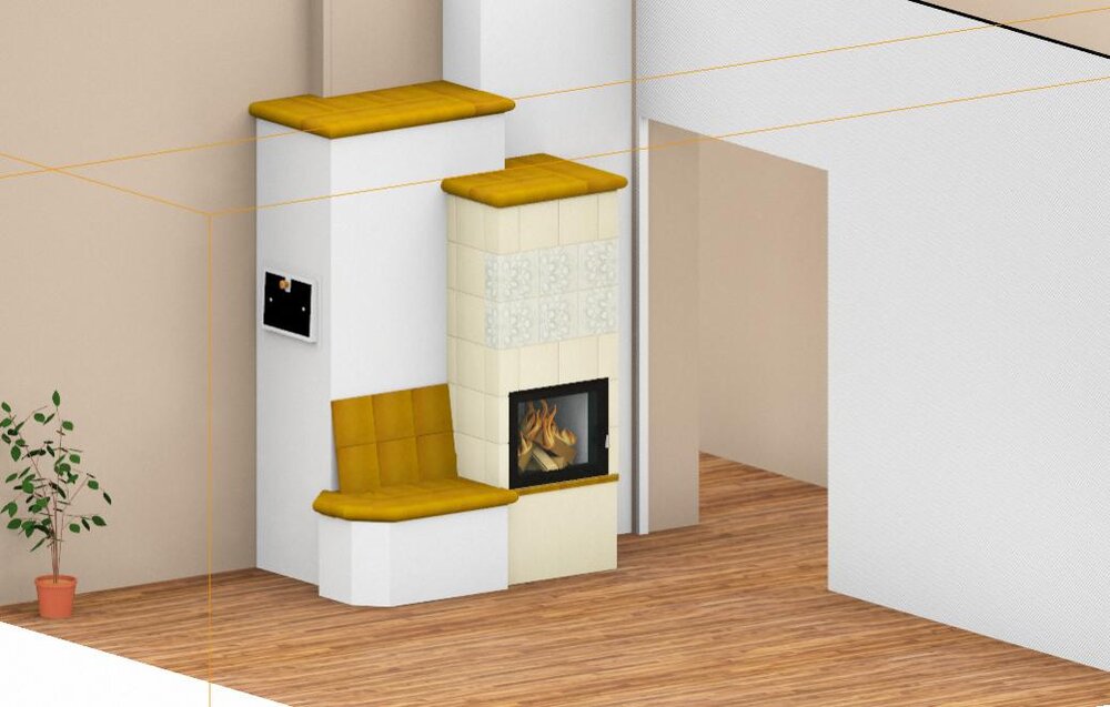

Piotrze, myślę, że Tolo74 miał na myśli piec / piecyk w typie tego, który pokazałeś ostanio, a nie typowy kominek :)
Nie ma różnicy co stawiamy. Kominek, piec czy piecokominek. Miejsce można tak zaprojektować, by nie zbierał miejsca... ;) Popatrz na drugi z "pieców wigilijnych"...

Piec czy kominek nie musi być zawalidrogą. Wyłazić na 1/3 salonu, czy zasłaniać widok z okna. Trzeba tylko pomyśleć o "problemie" w trakcie projektowania budynku, a nie jak już są zatynkowane kabelki...
Na piecyk akumulacyjny poniżej, zaplanowano wnękę w przejściu między salonem i kuchnią.
