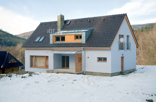

ryloon 23.12.2011 16:41 Autor Zgłoś naruszenie Udostępnij Napisano 23 Grudnia 2011 (edytowane) Słowo stało się "dachem" i zamówiony dziś materiał na dach: dachówka ceramiczna Tondach model Stodo 12 w kolorze czarna angoba matowa + rynny Galeco grafit + akcesoria dachowe. Dachówa świetna jak za tą cenę (podstawowa 39,5zł/m2), zbliżona do płaskiej dachówki a znacznie tańsza.Materiał w depozycie do wiosny a tymczasem parę przykładowych fot dachówki:http://www.moja-budowa.eu/wp-content/gallery/cache/420__280x200_stodo3b.jpghttp://i1189.photobucket.com/albums/z424/pioterr/Budowa/Zdjcie0171.jpghttp://img.ihned.cz/attachment.php/330/28799330/aostv3458BCE7GHJNjbcefghryUw29Vm/Stodo_12_-_Tondach_strecha.jpg Pozdr Edytowane 28 Grudnia 2011 przez ryloon Cytuj Odnośnik do komentarza https://forum.murator.pl/topic/161083-indywid-dom-z-u%C5%BCytkpoddaszem-160m2-niskoenerget/#findComment-5044510 Udostępnij na innych stronach Więcej opcji udostępniania
