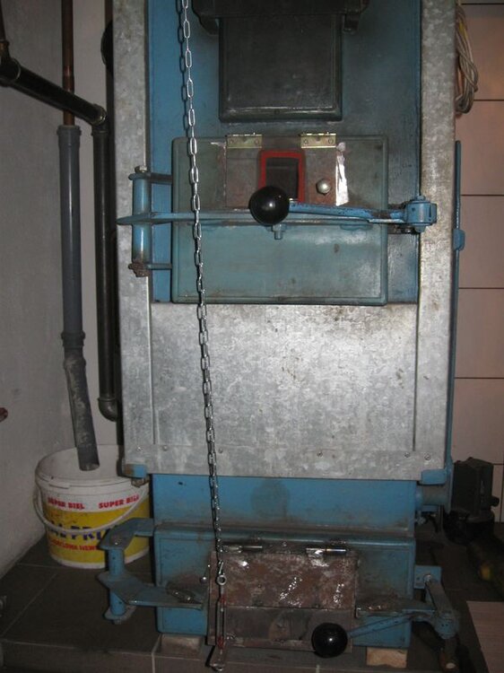

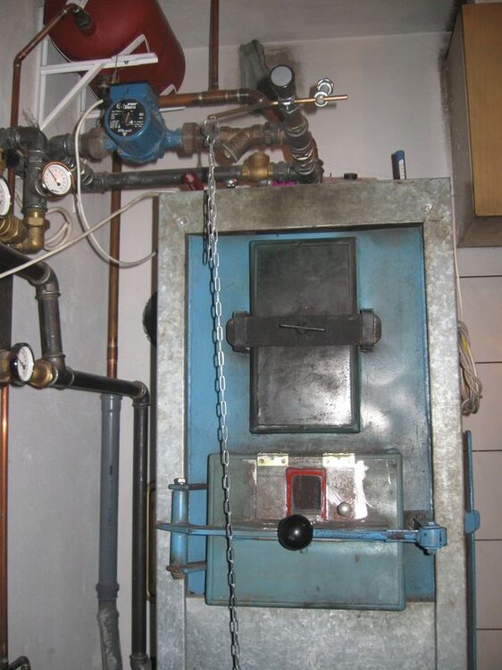

ryszardryszard 06.02.2012 05:06 Zgłoś naruszenie Udostępnij Napisano 6 Lutego 2012 Witam Z małym poślizgiem, ale.... obiecane zdjęcia: 1 i 2 widok na omawianą blaszkę - poprzeczkę 3 klapka PW 4 KPW 5 wnętrze pieca - widoczna opłomka, szamotki, blacha - dopalacz Cytuj Odnośnik do komentarza Udostępnij na innych stronach Więcej opcji udostępniania
ryszardryszard 06.02.2012 05:11 Zgłoś naruszenie Udostępnij Napisano 6 Lutego 2012 i dalej: 6 zmniejszony ruszt - widoczne szamotki 7 popiół z jednego palenia 8 drzwiczki wyczystkowe 9 jeden załadunek to 2 i pół wiadra 10 załadowany piec Cytuj Odnośnik do komentarza Udostępnij na innych stronach Więcej opcji udostępniania
ryszardryszard 06.02.2012 05:13 Zgłoś naruszenie Udostępnij Napisano 6 Lutego 2012 kolejne: 11 rozpalanie 12 temp wyjściowa 13 i 14 widok na piec Cytuj Odnośnik do komentarza Udostępnij na innych stronach Więcej opcji udostępniania
ryszardryszard 06.02.2012 05:16 Zgłoś naruszenie Udostępnij Napisano 6 Lutego 2012 a to piec przed przeróbką: Cytuj Odnośnik do komentarza Udostępnij na innych stronach Więcej opcji udostępniania
ryszardryszard 06.02.2012 05:22 Zgłoś naruszenie Udostępnij Napisano 6 Lutego 2012 Vld Robiłem próby przy wyjętych drzwiczkach wyczystkowych, zaślepiając otwór płytą, ale efekt był znikomy zaledwie 3 C się podniosła temp spalin. Nie wiem wobec tego czy jest sens wycinać ten kawałeczek blaszki (4x15 cm)? Dużego przelotu toto nie da (bo tak dokładnie nie wytnę), więc... nilsan Chyba spróbuję z tymi szamotkami - czy grubości 3 cm mogą być? Akurat takie mam na składzie ryszard Cytuj Odnośnik do komentarza Udostępnij na innych stronach Więcej opcji udostępniania
nilsan 06.02.2012 06:18 Autor Zgłoś naruszenie Udostępnij Napisano 6 Lutego 2012 (edytowane) nilsan Chyba spróbuję z tymi szamotkami - czy grubości 3 cm mogą być? Akurat takie mam na składzie ryszard Jak najbardziej tak. Są łatwiejsze do obróbki. Ale z tego co widać na zdjęciach już i tak zredukowałeś o 40% powierzchnię wymiany ciepła, więc to chyba nie tędy droga. Oglądając zdjęcia zauważyłem, że kocioł pracuje z wymiennikiem płytowym. Zanim zaczniesz się bawić dalej najpierw doprowadź do sytuacji w której na pełnej mocy kotła spadek temperatury na kotle dT będzie równy 15-20*C, zmniejszając prędkość obrotową pompy lub przydławiając przepływ jakimś zaworem. Według wskazań termometrów po stronie pierwotnej i wtórnej wymiennika płytowego, wygląda że wymiennik działa prawidłowo, ale nie wiem jakie są spadki temperatur po obu stronach wymiennika. Jeśli są za małe, to będzie to główna przyczyna nadmiernego wychłodzenia spalin, poprzez nadmierny przepływ wody przez WC kotła, niedostosowany do metody spalania GS. Dla równowagi w podobny sposób zmniejsz przepływ po stronie instalacyjnej wymiennika płytowego. nilsan Edytowane 6 Lutego 2012 przez nilsan Cytuj Odnośnik do komentarza Udostępnij na innych stronach Więcej opcji udostępniania

ryszardryszard 06.02.2012 08:36 Zgłoś naruszenie Udostępnij Napisano 6 Lutego 2012 Jak najbardziej tak. Są łatwiejsze do obróbki. Ale z tego co widać na zdjęciach już i tak zredukowałeś o 40% powierzchnię wymiany ciepła, więc to chyba nie tędy droga. Oglądając zdjęcia zauważyłem, że kocioł pracuje z wymiennikiem płytowym. Zanim zaczniesz się bawić dalej najpierw doprowadź do sytuacji w której na pełnej mocy kotła spadek temperatury na kotle dT będzie równy 15-20*C, zmniejszając prędkość obrotową pompy lub przydławiając przepływ jakimś zaworem. Według wskazań termometrów po stronie pierwotnej i wtórnej wymiennika płytowego, wygląda że wymiennik działa prawidłowo, ale nie wiem jakie są spadki temperatur po obu stronach wymiennika. Jeśli są za małe, to będzie to główna przyczyna nadmiernego wychłodzenia spalin, poprzez nadmierny przepływ wody przez WC kotła, niedostosowany do metody spalania GS. Dla równowagi w podobny sposób zmniejsz przepływ po stronie instalacyjnej wymiennika płytowego. nilsan Temp wyglądają nastęująco (podczas ustalonej pracy kotła): - zasilanie 70 C - powrót do kotła 60 C za wymiennikiem (strona wtórna): - wyjście z wymiennika 60 C - powrót do wymiwnnika 50 C Tak więc różnice są na poziomie 10 C. Obie pompy pracują na pierwszym biegu Zmniejszyć przepływ wody przez kocioł - ok, ale co z płytkami w WC? Wyjąć? Pozostawić? ryszard Cytuj Odnośnik do komentarza Udostępnij na innych stronach Więcej opcji udostępniania
