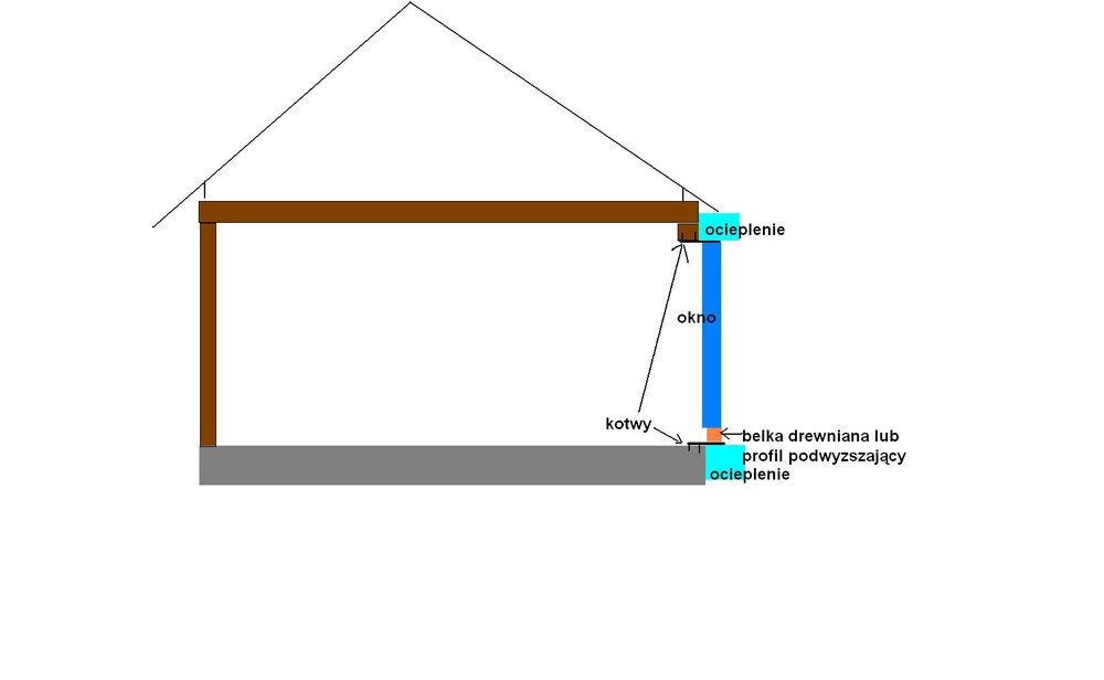

kamilb1987b 26.03.2014 22:57 Zgłoś naruszenie Udostępnij Napisano 26 Marca 2014 a okno o wymiarach 240x250 będzie stabilne jak od dołu będzie leżeć na XPSie? takie okno będzie ważyć jakieś 300kg lub więcej i musi długo wytrzymać Cytuj Odnośnik do komentarza Udostępnij na innych stronach Więcej opcji udostępniania
