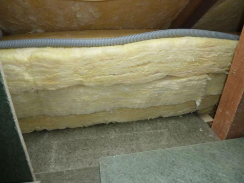

szczukot 23.08.2011 10:52 Zgłoś naruszenie Udostępnij Napisano 23 Sierpnia 2011 wg mnie technika dowolna. Wazne aby efekt byl. ale ukladanie w tej welnie co ma sluzyc jako izolacja poddasza raczej odpada. Bo w sumie robi sie mostek termiczny w miejscahc rur. Mozna wiec same rury owijac dodatkowo, lub oblozyc platami welny (ja tak zrobilem). Z ciekawosci zaraz wgram zdjecia jakies - moze nie zrobilm jakiegos cudu, ale te 10 cm welny z kazdej strony mam. Fantom Cytuj Odnośnik do komentarza Udostępnij na innych stronach Więcej opcji udostępniania

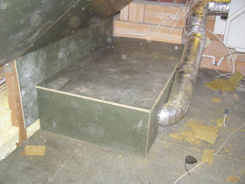

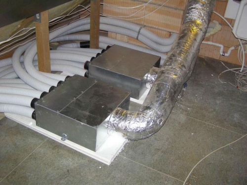

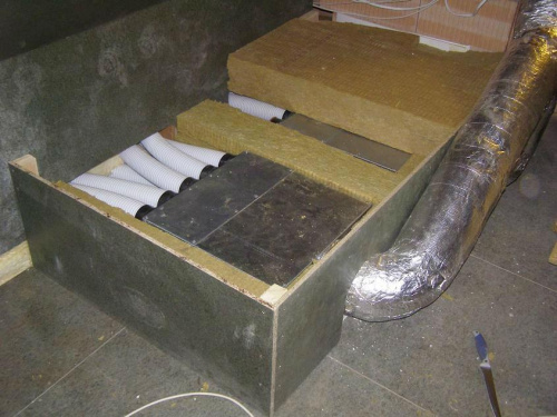

szczukot 23.08.2011 11:42 Zgłoś naruszenie Udostępnij Napisano 23 Sierpnia 2011 (edytowane) No to ponizej to "tymi recami" ocieplone :1) Ocieplone rury welna 10 lub 15 (zalezy jaka akurat mialem pod reka). Na dole welna, posrodku rury i welna, i od gory welna. I wszytsko lezy sobie w sciance kolankowej strychu. A sam strych oczywiscie nie grzany, ale ma ocieplenie po skosie i na podlodze. http://images40.fotosik.pl/1046/1913c5d35d0e9fd1med.jpg 2) Zabudowa skrzynek rozdzielajacych. Od dolu polozne troche styropianu, a od bokow i gory plyty z welny szklanej (15-18 cm). http://images47.fotosik.pl/1055/36237ed591f0e0e7med.jpg http://images49.fotosik.pl/1028/969bd38a68316d59med.jpg 3) No i jakies zamkniecie tego aby sie nie syfilo i mozna bylo ze strychu korzystac. http://images35.fotosik.pl/868/962c8e99a480dffdmed.jpg Teraz najslabszy element systemu te dwa dwa 2-metrowe kawalki rury, idace do rekuperatora ze skrzynek rozdzielczych. Tam jest tylko te 3 cm welny w sreberku. Fantom Edytowane 23 Sierpnia 2011 przez szczukot Cytuj Odnośnik do komentarza Udostępnij na innych stronach Więcej opcji udostępniania

szczukot 23.08.2011 11:51 Zgłoś naruszenie Udostępnij Napisano 23 Sierpnia 2011 Wentylacja naturalna Czyli np wybite dziury w dwoch kominach wentylacyjnych gdzie ida mi jakies kable i rurki, a przez sama welne i szczeliny tez sobie oddycha. Jak widac, na stryszku welna jest tylko miedzy krokwiami. Od wewnatrz nie ma zadnej folii paroszczelnej itp. W sumie to sie zastanawiam, aby te dziury w kominach uszczelnic. Bo nie ma chyba takiej potrzeby wentylacji na strychu. Fantom Cytuj Odnośnik do komentarza Udostępnij na innych stronach Więcej opcji udostępniania
