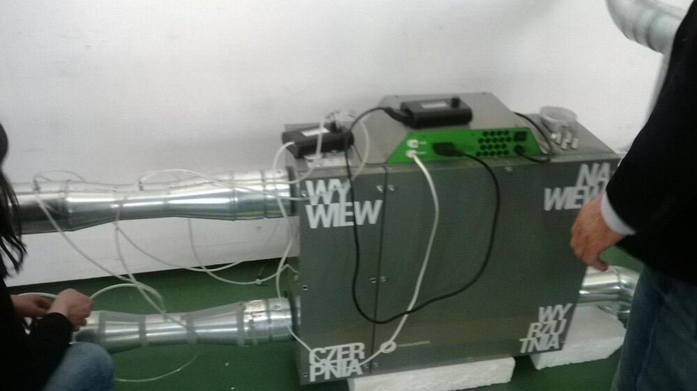

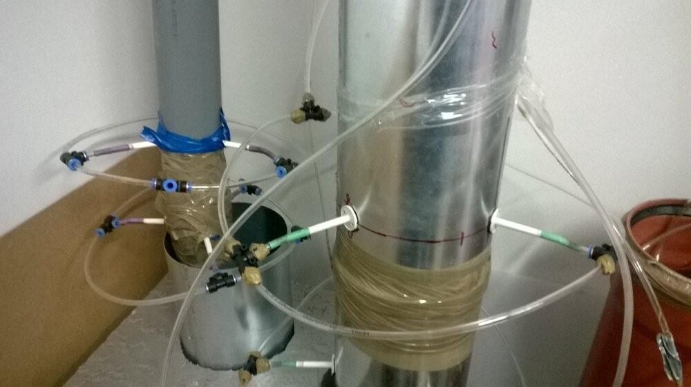

Tomasz Brzęczkowski 18.10.2014 05:58 Autor Zgłoś naruszenie Udostępnij Napisano 18 Października 2014 (edytowane) To jaka jest optymalna prędkość dla kanałów blaszanych gładkich a jaka dla kanałów z tworzywa pofalowanych wewnątrz? Zbadałeś to wiesz, ze prędkości te się róźnią. Nie robi się wentylacji domowej na kałach blaszanych. Jak już to jest do nich specjalna wykładzina ( coś jak rybia łuska ) . Poza tym, nawet nie są produkowane blaszane kanały do wentylacji domowej. Niech Pan wskaże choć jednego producenta kanałów 63mm wewnętrz. Przy 2m/sek 22m3/h przy 5m/sek 55m3/h. Można jeszcze robić podwójnie na kanałach 53mm wewnątrz. PAN WSKAŻE CHOĆ JEDNEGO PRODUCENTA. Żaden fachowiec nie robi, żaden producent nie produkuje a Pan swoje powtarza. Edytowane 18 Października 2014 przez Tomasz Brzęczkowski Cytuj Odnośnik do komentarza Udostępnij na innych stronach Więcej opcji udostępniania
perm 18.10.2014 06:47 Zgłoś naruszenie Udostępnij Napisano 18 Października 2014 Zbadałem [ATTACH=CONFIG]284868[/ATTACH]Bimberek? Niechlujne to ale jak procenty się zgadzają... Cytuj Odnośnik do komentarza Udostępnij na innych stronach Więcej opcji udostępniania
Crisiano 18.10.2014 07:35 Zgłoś naruszenie Udostępnij Napisano 18 Października 2014 Zbadał Pan to czy tak się Panu wydaje.? Przedział prędkości optymalnych jest od około 2m/sek do 5. Jak jest średnica za duża do przepływu, to powietrze przy ściankach zwalnia., to w środku kanału je wyprzedza i rozpręża się . Powstaje przepływ turbulentny i fala dźwiękowa. Jaki ma Pan dom? Zbadałem [ATTACH=CONFIG]284868[/ATTACH] To jaka jest optymalna prędkość dla kanałów blaszanych gładkich a jaka dla kanałów z tworzywa pofalowanych wewnątrz? Zbadałeś to wiesz, ze prędkości te się róźnią. Nie robi się wentylacji domowej na kałach blaszanych. Jak już to jest do nich specjalna wykładzina ( coś jak rybia łuska ) . Poza tym, nawet nie są produkowane blaszane kanały do wentylacji domowej. Niech Pan wskaże choć jednego producenta kanałów 63mm wewnętrz. Przy 2m/sek 22m3/h przy 5m/sek 55m3/h. Można jeszcze robić podwójnie na kanałach 53mm wewnątrz. PAN WSKAŻE CHOĆ JEDNEGO PRODUCENTA. Żaden fachowiec nie robi, żaden producent nie produkuje a Pan swoje powtarza. To wiesz czy nie wiesz tzn. zbadałeś czy jednak nie zbadałeś? Ponawiam pytanie: To jaka jest optymalna prędkość dla kanałów blaszanych gładkich a jaka dla kanałów z tworzywa pofalowanych wewnątrz? Przypominam tylko, że wspomniane predkości przepływu powietrza dotyczyły kanałów blaszanych 20-30 lat temu bo nie robiło się instalacji na innych kanałach, przewodach. Kanały z PE weszły do użycia kilka lat temu. Poza tym prędkość dotyczy również kanałów z rekuperatora do skrzynek rozdzielczych gdzie średnice są od 125mm, więc nie pisz, że nie robi się blaszanych kanałów do wentylacj idomowej i że takich nie ma. W instalacji domowej masz również kanały o średnicy od 125mm! Cytuj Odnośnik do komentarza Udostępnij na innych stronach Więcej opcji udostępniania
Tomasz Brzęczkowski 18.10.2014 08:04 Autor Zgłoś naruszenie Udostępnij Napisano 18 Października 2014 (edytowane) Optymalna prędkość powietrza w kanałach jest 0d 2 do 5m/sek. Konstrukcja kanału nie ma znaczenia, tylko wykładzina od wewnątrz, by nie była za gładka. Oczywiście, że są kanały 125mm - bo jak z centrali na I biegu leci 90m3/h a na najwyższym 250m3/h, ta jaki ma być kanał! Potem te powietrze się rozdziela! kanał fi 63mm wewnątrz ma przy 2m/sek 22m3/h i 55m3/h przy 5m/sek. Pan poda, choć jednego producenta kanałów wentylacyjnych do domu ( 63mm) z gładką blachą wewnątrz CHOĆ JEDNEGO. Pan poda skąd instalatorzy biorą te kanały? Przepływy... Szanowny Panie, wie Pan dlaczego do kranu wodę doprowadza Panu rurka 13mm( wewnątrz? Nie 40mm nie 5 mm tylko 13? Edytowane 18 Października 2014 przez Tomasz Brzęczkowski Cytuj Odnośnik do komentarza Udostępnij na innych stronach Więcej opcji udostępniania
