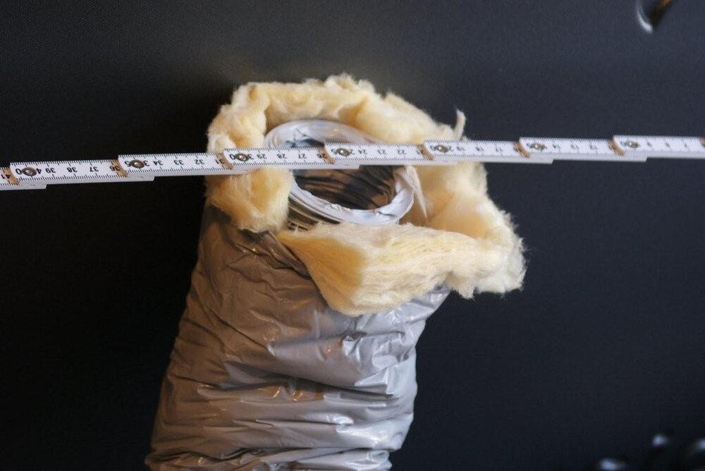

Tomasz Brzęczkowski 18.10.2014 10:49 Autor Zgłoś naruszenie Udostępnij Napisano 18 Października 2014 Szanowny Panie - optymalna prędkość powietrza w kanałach, nie ma znaczenia z czego są zrobione, wynosi od 2 do 5m/sek. Jest to prędkość przy której są najcichsze przepływy i najmniejsze opory . Dlatego podstawowym kanałem w wentylacja domowych jest kanał 63mm Czy to z PE czy izolowane czy nie izolowane miękkie Wewnętrzne powierzchnie dla zmniejszenia oporów przepływu, są wykładane wykładzinami, matowione, perforowane itp. Czy wie Pan już dlaczego nikt nie produkuje gładkich kanałów wentylacyjnych do domów i mieszkań? Nigdzie nie kupi Pan blaszanych kanałów wentylacyjnych do domu! Pan poda choć jednego producenta fi 63mm czy 53mm Przy wentylacji z odzyskiem ciepła, dochodzi jeszcze minimalizacja strat tego ciepła, czyli kanał nie może być większy niż optymalny, bo to większy radiator. Cytuj Odnośnik do komentarza https://forum.murator.pl/topic/185805-sam-robi%C4%99-wentylacj%C4%99/page/11/#findComment-6610215 Udostępnij na innych stronach Więcej opcji udostępniania

Tomasz Brzęczkowski 18.10.2014 12:10 Autor Zgłoś naruszenie Udostępnij Napisano 18 Października 2014 No właśnie dlaczego? Z twojego opisu wynika, że jak najbardziej nadają się gładkie kanały blaszane do wentylacji domowej jeśli miały by odpowiednią średnicę. Nie! Opisuję przecież dlaczego perforuje się kanały, wykłada matami (Climaver) . A co do średnic, oczywiście, że i gładki kanał byłby cichszy przy przepływie laminarnym. Cytuj Odnośnik do komentarza https://forum.murator.pl/topic/185805-sam-robi%C4%99-wentylacj%C4%99/page/11/#findComment-6610267 Udostępnij na innych stronach Więcej opcji udostępniania
Tomasz Brzęczkowski 18.10.2014 12:16 Autor Zgłoś naruszenie Udostępnij Napisano 18 Października 2014 Po co skoro prędkość jest optymalna? Czyżby jednak nie była optymalna? Poco? Piłeczka do pingponga jest gładka, by maksymalnie zwalniała, do golfa ma dołki, by leciała jak najdalej. Bardzo wielu ludzi, uczyło się wentylacji na Maksymilianie Malickim i błędy z Pana Maksymiliana są do dziś powielane. Kiedyś to nie miało znaczenia, bo w 1974 roku nie było w domach i mieszkaniach kanałów wentylacyjnych , dziś w nowych blokach i domach problem słyszalnej wentylacji jest. A problem powoduje opór materii. Nie spotkał Pan się ze słyszalną wentylacją w nowych blokach? Piony z betonu i cegły nie szumiał a blacha? Cytuj Odnośnik do komentarza https://forum.murator.pl/topic/185805-sam-robi%C4%99-wentylacj%C4%99/page/11/#findComment-6610269 Udostępnij na innych stronach Więcej opcji udostępniania
