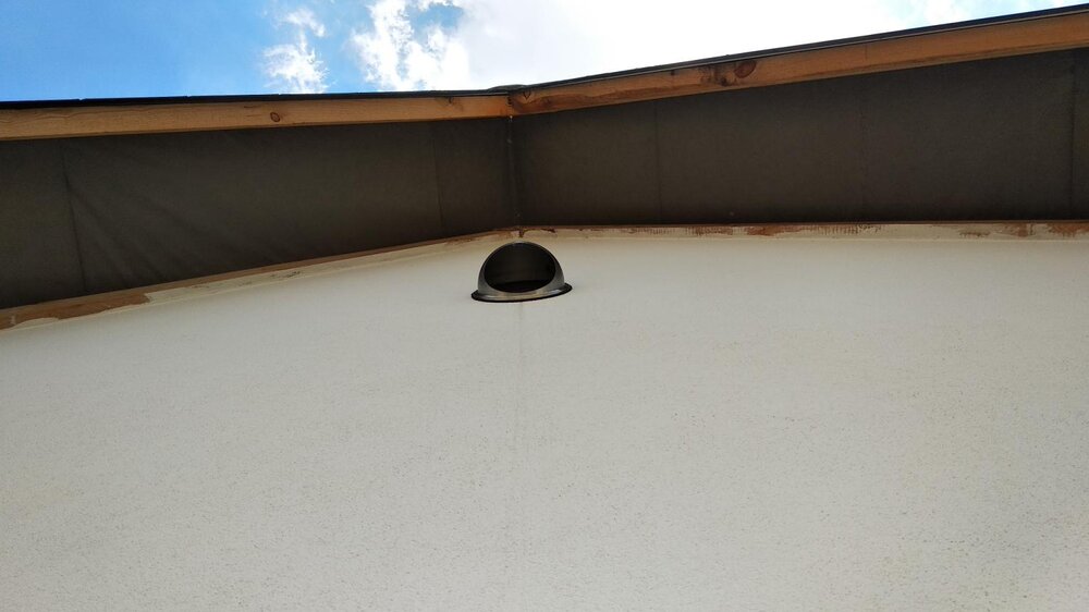

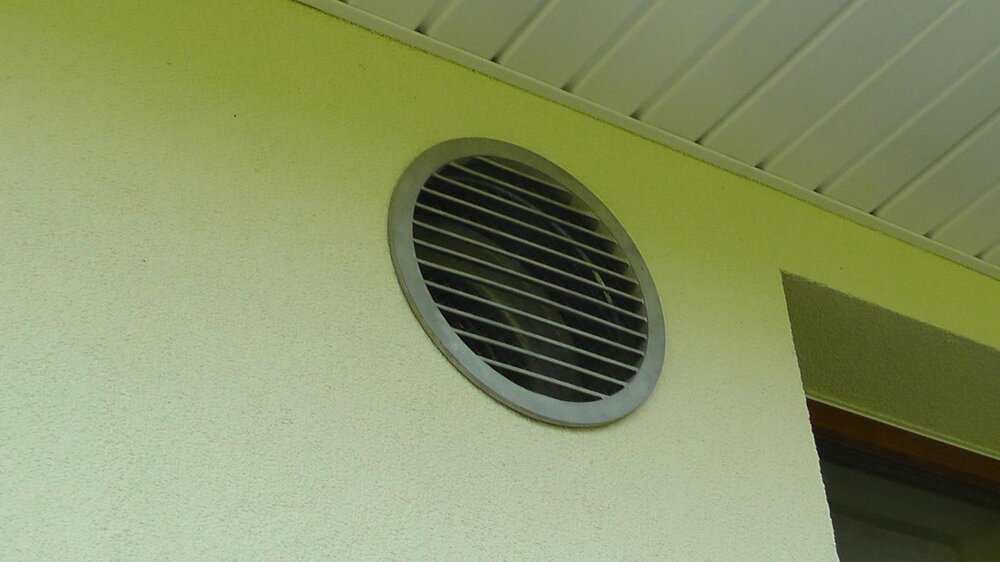

Kaizen 05.07.2018 20:05 Zgłoś naruszenie Udostępnij Napisano 5 Lipca 2018 (edytowane) Żaluzje wytnij bo będziesz miał problem i to duzy. Na czym ten problem ma polegać? Sąsiad ma skopaną elewację na maksa. Ma też czerpnię i wyrzutnię ścienną. O ile wyrzutni, co dosyć oczywiste, można się przyczepić, to co nie tak z czerpnią? Mieszka co najmniej dwa lata. Elewacja zachodnia i najczęściej zacina z tej strony. http://forum.muratordom.pl/attachment.php?attachmentid=415804 http://forum.muratordom.pl/attachment.php?attachmentid=415805 U siebie też problemu nie widzę. http://forum.muratordom.pl/attachment.php?attachmentid=415808 Edytowane 5 Lipca 2018 przez Kaizen Cytuj Odnośnik do komentarza Udostępnij na innych stronach Więcej opcji udostępniania
hektor80 06.07.2018 06:35 Zgłoś naruszenie Udostępnij Napisano 6 Lipca 2018 Na czym ten problem ma polegać? Sąsiad ma skopaną elewację na maksa. Ma też czerpnię i wyrzutnię ścienną. O ile wyrzutni, co dosyć oczywiste, można się przyczepić, to co nie tak z czerpnią? Mieszka co najmniej dwa lata. Elewacja zachodnia i najczęściej zacina z tej strony. Bo nie macie uszczelki która barwi pojawiające się skropliny, rosę itp.. Cytuj Odnośnik do komentarza Udostępnij na innych stronach Więcej opcji udostępniania
hektor80 06.07.2018 06:39 Zgłoś naruszenie Udostępnij Napisano 6 Lipca 2018 A tak daleko masz do niej, nie? masz zdjęcie powyżej... poświęciłem się Cytuj Odnośnik do komentarza Udostępnij na innych stronach Więcej opcji udostępniania
