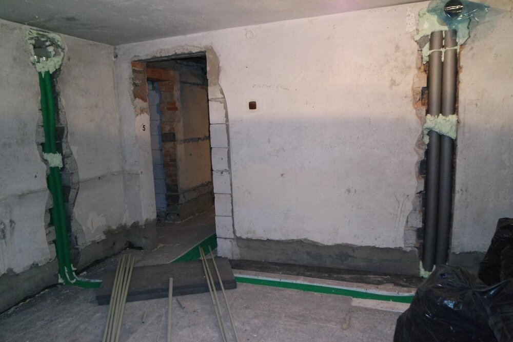

abes99 27.11.2018 10:32 Zgłoś naruszenie Udostępnij Napisano 27 Listopada 2018 Co prawda jeszcze nie widziałem anemostatów na ścianach ale może jest to dopuszczalne. Mam tak u siebie. Nie było innej możliwości, żeby pociągnąć kanały przy suficie. Za nisko na zabudowę od spodu, a na piętrze też za mało miejsca i krzywy strop z płyt kanałowych, żeby ciągnąć w izolacji pod wylewką. Na parterze mam kanały fi 75mm w 18cm warstwie styropianu pod wylewką, a następnie w ścianie (nawiewy dodatkowo zaizolowane). Na piętrze mam kanały rozprowadzone nad stropem Akermana w ociepleniu dachu (30cm styropianu) i anemostaty przez strop w suficie. Odnośnik do komentarza https://forum.murator.pl/topic/185805-sam-robi%C4%99-wentylacj%C4%99/page/181/#findComment-7608874 Udostępnij na innych stronach Więcej opcji udostępniania
