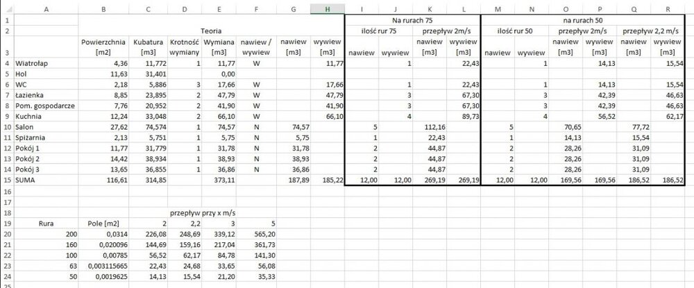

Nurek_ 02.01.2019 12:45 Zgłoś naruszenie Udostępnij Napisano 2 Stycznia 2019 (edytowane) Przyłącze się do prośby o sprawdzenie projektu. Rzut pomieszczeń: i wyliczenia: Jak myślicie, robić na rurach 50 czy 75? Edytowane 2 Stycznia 2019 przez Nurek_ Odnośnik do komentarza https://forum.murator.pl/topic/185805-sam-robi%C4%99-wentylacj%C4%99/page/184/#findComment-7628521 Udostępnij na innych stronach Więcej opcji udostępniania
