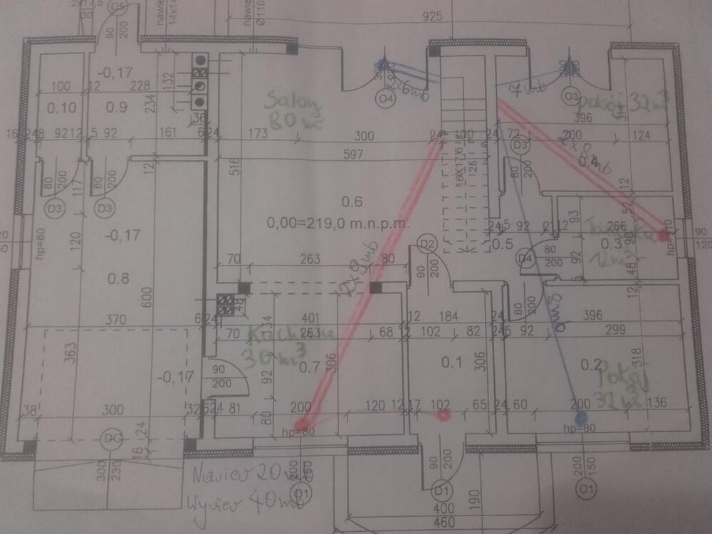

szewczykdratewka 19.04.2019 05:42 Zgłoś naruszenie Udostępnij Napisano 19 Kwietnia 2019 (edytowane) Dziękuję za odpowiedzi. Oczywiście że skonsultuje to z kB(który jest konstruktorem), tylko nie wiedziałem czy to jest dobry pomysł. No i chciałem iść do niego już z dobrym projektem, dlatego jeśli macie jeszcze jakieś uwagi co do samego projektu, to byłbym wdzięczny. "Na parterze za mało rur w WC. Zamień z kuchnią. Co do piętra to nie robi się wywiewów w korytarzu. Tylko w łazience." W takim razie zrezygnuje z wywiewu w korytarzu na piętrze,a dołożę w WC na parterze. Wtedy dalej zostanie nawiew 11, wywiew 10. A te rury do WC i łazienki mam trochę"przedłużyć", czy mogą takie krótkie zostać? Wydaje mi się, że będą za krótkie? Edytowane 19 Kwietnia 2019 przez szewczykdratewka Odnośnik do komentarza https://forum.murator.pl/topic/185805-sam-robi%C4%99-wentylacj%C4%99/page/193/#findComment-7676071 Udostępnij na innych stronach Więcej opcji udostępniania
pawel250 19.04.2019 06:56 Zgłoś naruszenie Udostępnij Napisano 19 Kwietnia 2019 Z czego wynika asymetria ilosci kanalow? Z tego co sie orientowalem to dazymy do wyrownania oporow nawiewu i wywiewu a ewentualne roznice korygujemy ustawieniami reku.Tutaj od razu wprowadzasz nierownosc. Czy chodzi o skompensowanie roznic w dlugosci kanalow? Czy moze ktos potwierdzic jakie podejscie jest prawidlowe? Odnośnik do komentarza https://forum.murator.pl/topic/185805-sam-robi%C4%99-wentylacj%C4%99/page/193/#findComment-7676095 Udostępnij na innych stronach Więcej opcji udostępniania
_John 19.04.2019 12:37 Zgłoś naruszenie Udostępnij Napisano 19 Kwietnia 2019 Czy moze ktos potwierdzic jakie podejscie jest prawidlowe? Idealny system ma taki sam opór na części nawiewnej i wywiewnej. Ilość powietrza masz stałą. Przy tak małych wydajnościach, masz możliwość regulacji poprzez ilość i długość rur. Wielkości anemostatów to już sobie można odpuścić. Odnośnik do komentarza https://forum.murator.pl/topic/185805-sam-robi%C4%99-wentylacj%C4%99/page/193/#findComment-7676193 Udostępnij na innych stronach Więcej opcji udostępniania

pandzik 20.04.2019 06:52 Zgłoś naruszenie Udostępnij Napisano 20 Kwietnia 2019 A tak przy okazji, ciekawy uklad pomieszczen ze nie wymaga krzyzowania kanałow. Właśnie a propos krzyżowania. Wymyśliłem sobie, że moje skrzynki rozdzielcze zamontuje za rekuperatorem, pionowo na ścianie. Pomieszczenie reku mam na piętrze, kanały parteru biegną w posadzce piętra. To pozwoli na krzyżowanie kanałów parteru na ścianie - po czym w posadzkę wejdą już w odpowiedniej ,niekolidującej kolejności. Z tych samych skrzynek rozejdą się kanały piętra, do góry, w warstwe celulozy, nad stropem z GK. Mam na coś zwrócić uwagę przy takim montażu? Pod skrzynki zamontować warstwqę wyciszającej gumy, itp, itd? Odnośnik do komentarza https://forum.murator.pl/topic/185805-sam-robi%C4%99-wentylacj%C4%99/page/193/#findComment-7676318 Udostępnij na innych stronach Więcej opcji udostępniania
