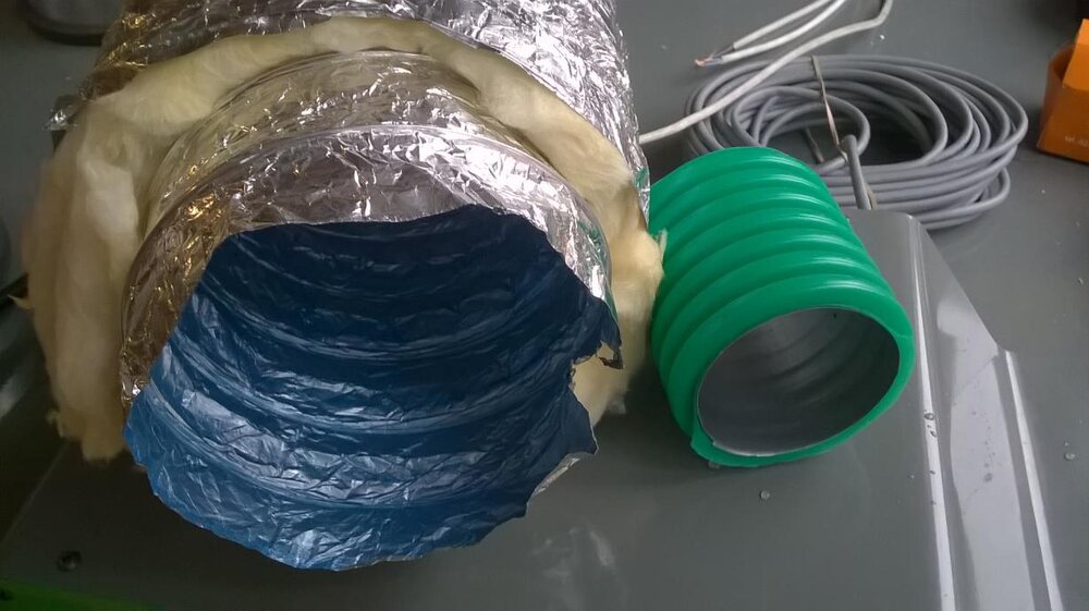

ferrit 07.09.2015 06:23 Zgłoś naruszenie Udostępnij Napisano 7 Września 2015 Mam pytanie: czy zastosowanie rury metalowej lub pcv dużo zmniejszy stawiany opór przelatującemu powietrzu zamiast rury spiro lub termoflex przy tej samej średnicy wewnętrznej. Oczywiście każda z nich ocieplona 2cm wełną i folią alu. Odległości 2..4m. Cytuj Odnośnik do komentarza https://forum.murator.pl/topic/185805-sam-robi%C4%99-wentylacj%C4%99/page/39/#findComment-6905342 Udostępnij na innych stronach Więcej opcji udostępniania
Tomasz Brzęczkowski 07.09.2015 09:29 Autor Zgłoś naruszenie Udostępnij Napisano 7 Września 2015 Mam pytanie: czy zastosowanie rury metalowej lub pcv dużo zmniejszy stawiany opór przelatującemu powietrzu zamiast rury spiro lub termoflex przy tej samej średnicy wewnętrznej. Oczywiście każda z nich ocieplona 2cm wełną i folią alu. Odległości 2..4m. kanały do wentylacji domowej są "chropowate" by zmniejszyć opór i szumy. Cytuj Odnośnik do komentarza https://forum.murator.pl/topic/185805-sam-robi%C4%99-wentylacj%C4%99/page/39/#findComment-6905484 Udostępnij na innych stronach Więcej opcji udostępniania
perm 07.09.2015 10:33 Zgłoś naruszenie Udostępnij Napisano 7 Września 2015 [ATTACH=CONFIG]329831[/ATTACH] kanały do wentylacji domowej są "chropowate" by zmniejszyć opór i szumy.Szumy tak, opór nie, nieuku. Cytuj Odnośnik do komentarza https://forum.murator.pl/topic/185805-sam-robi%C4%99-wentylacj%C4%99/page/39/#findComment-6905556 Udostępnij na innych stronach Więcej opcji udostępniania
