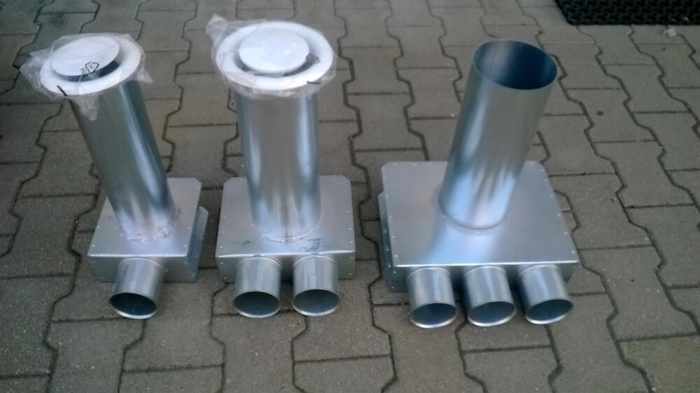

Tomasz Brzęczkowski 03.10.2014 14:27 Autor Zgłoś naruszenie Udostępnij Napisano 3 Października 2014 Kanały do "chłodnego" powietrza (klimatyzacji) lepiej dawać antybakteryjne Mają one charakterystyczny srebrny kolor. Mogą też mieć folię D2P - one są przeźroczyste. Skrzynki główne Mogą być przelotowe do puszczania kanałów po wierzchu, lub z wejściem 90' grubości kanału 8cm do zalewania w stropie Na drugim końcu kanałów są skrzynki do anemostatów - pojedyncze na nawiewach i podwójne lub potrójne do kuchni i łazienek cdn Cytuj Odnośnik do komentarza https://forum.murator.pl/topic/185805-sam-robi%C4%99-wentylacj%C4%99/page/8/#findComment-6595554 Udostępnij na innych stronach Więcej opcji udostępniania
Tomasz Brzęczkowski 03.10.2014 14:31 Autor Zgłoś naruszenie Udostępnij Napisano 3 Października 2014 Do łączenia i przejść przez "zakrętasy" służy elastyczny kanał ze zbrojonego pcv 63mm Po terenie gdzie kanał nie jest osłonięty izolacją puszczamy kanał 63mm izolowany lub zakładamy izolację na kanał PE Przyjemnego montażu! Cytuj Odnośnik do komentarza https://forum.murator.pl/topic/185805-sam-robi%C4%99-wentylacj%C4%99/page/8/#findComment-6595555 Udostępnij na innych stronach Więcej opcji udostępniania
