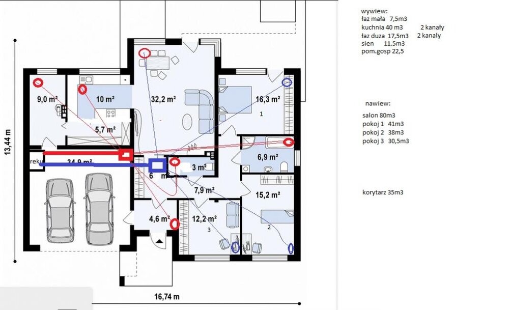

majster007 14.09.2016 14:59 Zgłoś naruszenie Udostępnij Napisano 14 Września 2016 witam jestem nowy na forum próbuje własnoręcznie zrobić rekuperacje w domu, wstępnie narysowałem jak ma to wyglądać, tylko narazie nie zgadza mi się ilość nawiewu i wywiewu. kanały 75mm,garaż nie grzany,nowy dom. miło by było jakby ktoś się odniósł do tego co mam wyrysowane i czy jest tak tragicznie? i ew. co można zmienić Cytuj Odnośnik do komentarza https://forum.murator.pl/topic/185805-sam-robi%C4%99-wentylacj%C4%99/page/89/#findComment-7173340 Udostępnij na innych stronach Więcej opcji udostępniania
oszczednyGrześ 14.09.2016 16:04 Zgłoś naruszenie Udostępnij Napisano 14 Września 2016 witam jestem nowy na forum próbuje własnoręcznie zrobić rekuperacje w domu, wstępnie narysowałem jak ma to wyglądać, tylko narazie nie zgadza mi się ilość nawiewu i wywiewu. kanały 75mm,garaż nie grzany,nowy dom. miło by było jakby ktoś się odniósł do tego co mam wyrysowane i czy jest tak tragicznie? i ew. co można zmienić [ATTACH=CONFIG]367379[/ATTACH] Ile osób? Reku jaki planowany? Cytuj Odnośnik do komentarza https://forum.murator.pl/topic/185805-sam-robi%C4%99-wentylacj%C4%99/page/89/#findComment-7173376 Udostępnij na innych stronach Więcej opcji udostępniania
majster007 14.09.2016 16:21 Zgłoś naruszenie Udostępnij Napisano 14 Września 2016 Na razie 2 osoby ale wiadomo plany na kolejną sa. Ręku szczerze to nie wybrany .chętnie bym usłyszał co by pasowalo w rozsądnych pieniądzach na ten metraż. Pozdrawiam Cytuj Odnośnik do komentarza https://forum.murator.pl/topic/185805-sam-robi%C4%99-wentylacj%C4%99/page/89/#findComment-7173386 Udostępnij na innych stronach Więcej opcji udostępniania

mistalova 14.09.2016 18:14 Zgłoś naruszenie Udostępnij Napisano 14 Września 2016 witam jestem nowy na forum próbuje własnoręcznie zrobić rekuperacje w domu, wstępnie narysowałem jak ma to wyglądać, tylko narazie nie zgadza mi się ilość nawiewu i wywiewu. kanały 75mm,garaż nie grzany,nowy dom. miło by było jakby ktoś się odniósł do tego co mam wyrysowane i czy jest tak tragicznie? i ew. co można zmienić [ATTACH=CONFIG]367379[/ATTACH] W salonie nawiew zamiast wywiewu. Cytuj Odnośnik do komentarza https://forum.murator.pl/topic/185805-sam-robi%C4%99-wentylacj%C4%99/page/89/#findComment-7173462 Udostępnij na innych stronach Więcej opcji udostępniania
majster007 14.09.2016 18:20 Zgłoś naruszenie Udostępnij Napisano 14 Września 2016 Ile osób? Reku jaki planowany? Zauważyłem ze zrobiłem błąd na zdjęciu wyżej, w salonie niebieskie kółko miało być. A czy w salonie także powinny być na tą powierzenie 2 kanały? I czy na początku korytarza można dać wywiewnik? Cytuj Odnośnik do komentarza https://forum.murator.pl/topic/185805-sam-robi%C4%99-wentylacj%C4%99/page/89/#findComment-7173466 Udostępnij na innych stronach Więcej opcji udostępniania
majster007 14.09.2016 18:23 Zgłoś naruszenie Udostępnij Napisano 14 Września 2016 W salonie nawiew zamiast wywiewu. no właśnie jest nawiew tylko nie ten kolor kółka przypadkowo zrobiłem. Tylko czy powierzchnia nawiewów nie jest za duża w stosunku do wywiewu? Cytuj Odnośnik do komentarza https://forum.murator.pl/topic/185805-sam-robi%C4%99-wentylacj%C4%99/page/89/#findComment-7173467 Udostępnij na innych stronach Więcej opcji udostępniania
