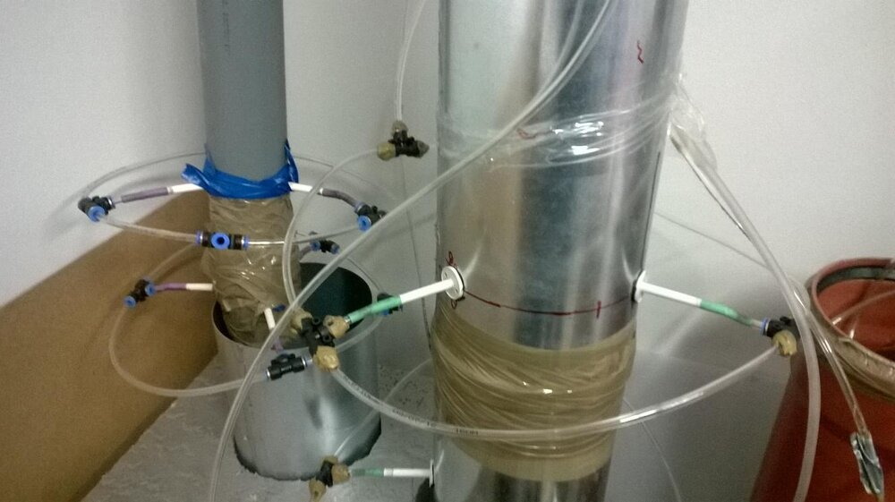

jare32 15.10.2014 16:43 Zgłoś naruszenie Udostępnij Napisano 15 Października 2014 obserwuję ten temat od dawna, odnośnie instalacji wentylacyjnej byłem/jestem przychylny teoriom TB ale...co teraz (pogrubione) Fakt pozostaje faktem, że szumy mogą być generowane w kanałach. Że nawet przy bardzo cichej centrali, można mieć lekką kakofonię w pokojach. Dlatego optymalna prędkość powietrza, dlatego niezbyt gładkie powierzchnie itp. [ATTACH=CONFIG]284432[/ATTACH] i piankowe wykładziny w skrzynkach od wewnątrz Cytuj Odnośnik do komentarza https://forum.murator.pl/topic/185805-sam-robi%C4%99-wentylacj%C4%99/page/9/#findComment-6607627 Udostępnij na innych stronach Więcej opcji udostępniania
