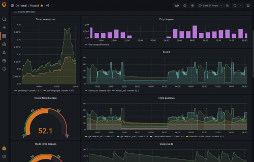

Robinson74 03.03.2023 22:08 Zgłoś naruszenie Udostępnij Napisano 3 Marca 2023 Analizując historię wykresów pracy kotła znalazłem 4 takie "anomalie" na przestrzeni 1,5 roku. ( wcześniej nie miałem czujnika) Powiedz co to za czujnik i oprogramowanie do takich obserwacji i statystyk? Mam Vitodensa 200 i chętnie bym sobie takie dane analizował. Cytuj Odnośnik do komentarza Udostępnij na innych stronach Więcej opcji udostępniania
PLC_00 04.03.2023 06:36 Zgłoś naruszenie Udostępnij Napisano 4 Marca 2023 Powiedz co to za czujnik i oprogramowanie do takich obserwacji i statystyk? Mam Vitodensa 200 i chętnie bym sobie takie dane analizował. Urządzenie to SONOFF BASIC z wgranym oprogramowaniem zwanym SUPLA + aplikacja na telefonie o tej samej nazwie czyli supla. Wykresy możemy przeglądać z poziomu telefonu lub aplikacji. Najlepiej kupić gotowca na znanym portalu czyli Sonoff-a z czujnikiem temperatury i już wgranym oprogramowaniem supla. Można kupić wersję z 1 lub kilkoma czujnikami ( widziałem chyba 5 szt maksymalnie. ) i różnymi długościami przewodu czujnika temperatury . Urządzenie działa po wifi. Bardzo prosto to skonfigurować Ja docelowo muszę kupić wersję z dwoma czujnikami aby monitorować również temperaturę powrotu. Cytuj Odnośnik do komentarza Udostępnij na innych stronach Więcej opcji udostępniania
Robinson74 05.03.2023 18:37 Zgłoś naruszenie Udostępnij Napisano 5 Marca 2023 (edytowane) Czyli teraz masz Sonoff Basic z jednym czujnikiem? Czyli coś takiego? https://erli.pl/produkt/sonoff-basic-czujnik-temperatury-ds18b20-5m,110291027 A do czego ten czujnik jest przyłożony wg tego wykresu? PS. Widzę, że ludzie "cuda" wyciągają z tego kotła, ale to już raczej nie na Sonoff? Edytowane 5 Marca 2023 przez Robinson74 Cytuj Odnośnik do komentarza Udostępnij na innych stronach Więcej opcji udostępniania
PLC_00 06.03.2023 20:49 Zgłoś naruszenie Udostępnij Napisano 6 Marca 2023 Teraz ma tylko jeden czujnik . Dokładnie to ten z linku. Musi on mieć zmienione oprogramowanie wewnętrzne na Supl-ę. Można kupić gotowca lub wgrać samemu. Dodatkowo sonoff ma przekaźnik który można wykorzystać. U mnie steruje otwieraniem bramy .Czujnik jest zainstalowany na rurce wychodzącej ze sprzęgła na rozdzielacze podłogowe. Te wykresy które wrzuciłeś mogą być z Sonoffa oprócz zużycia gazu . Cytuj Odnośnik do komentarza Udostępnij na innych stronach Więcej opcji udostępniania
Robinson74 06.03.2023 22:03 Zgłoś naruszenie Udostępnij Napisano 6 Marca 2023 OK, jeżeli się kiedyś zdecyduję na tego Sonoffa, to pewnie dałbym 4 czujniki na rury (zasilanie i powrót z grzejników oraz zasilanie i powrót z podłogówki). A ten zrzut, który dałem wyżej, to chyba Raspberry Pi. Bardzo mi się podoba to godzinowe zużycie gazu. Cytuj Odnośnik do komentarza Udostępnij na innych stronach Więcej opcji udostępniania
