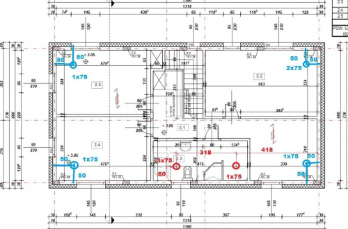

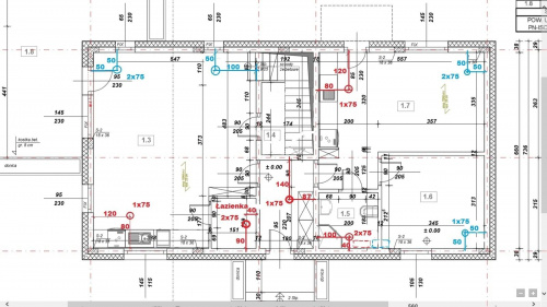

pandzik 29.04.2018 10:29 Zgłoś naruszenie Udostępnij Napisano 29 Kwietnia 2018 Hej, W poniedziałek muszę podać rozmieszczenie otworów w stropie na PARTEREM pod skrzynki rozdzielcze. Czy są właściwie rozmieszczone? Wrzuciłem też piętro, na którym kanały pójdą pod wiązarami (rozważam też nawiewy z posadzki.) Wracając do parteru. Nie zamierzam wentylować kotłowni pod schodami. Strop Vector - chciałem w nim ukryć kanały, ale patrząc na możliwości mojej ekipy, wycofałem sie z tego pomysłu. Wykonam 9cm warstwę styro na stropie i w nim, samodzielnie ukryje kanały wraz ze skrzynkami. Strop będzie miał 20cm - i pytanie: czy wykonać otwór na 13cm pod rury przedłużające i je zamontować przed betonowaniem? https://cennik.peflex.pl/rekuperacja/przedluzenie-skrzynek-rozpreznych-z-poliweglanu-40 Czy wykonać otwór 160mm i włożyć rurę kanalizacyjną, a później do niej rurę skrzynki? Cytuj Odnośnik do komentarza Udostępnij na innych stronach Więcej opcji udostępniania
Kaizen 29.04.2018 10:54 Zgłoś naruszenie Udostępnij Napisano 29 Kwietnia 2018 W kuchni dorzuć rurę albo i dwie, jeżeli skrzynka rozdzielcza będzie daleko od niej.. Zrób wentylację w każdym pomieszczeniu. Współczesne ściany i okna są szczelne (oczywiście jak nie ma nawiewników) i brak jakiejkolwiek wentylacji to duża szansa na wilgoć, pleśń i grzyb nawet w ogrzewanym pomieszczeniu. Te białe przedłużki są dosyć delikatne - spora szansa na uszkodzenie w czasie betonowania a niemal pewne odkształcenie i problem z zamocowaniem w takim jajku skrzynki albo anemostatu. Te z nierdzewki może i sprawdziłyby się. Pamiętaj, że muszą być dłuższe bo dojdzie jeszcze tynk. 160mm to z kolei spory luz do zaszpachlowania i szanse na kruszenie się, a ramka całości nie zakryje. Przy Vectorze nie obsadzają przepustów już w fabryce? Jakby tak było, to z kolei spora szansa na uszkodzenie takiej rury wystającej z obydwu stron w produkcji czy transporcie. Chyba rura kanalizacyjna jako osłonowa (lepiej fi150 albo i 125 owinięta czymś, żeby wyciągnąć po zabetonowaniu) byłaby lepszym wyjściem. Cytuj Odnośnik do komentarza Udostępnij na innych stronach Więcej opcji udostępniania
hektor80 29.04.2018 11:17 Zgłoś naruszenie Udostępnij Napisano 29 Kwietnia 2018 Albo kanalizacyjna 125 owinieta albo wystrugaj ze styro cos na ksztalt walca o srednicy 135-145mm. Potem styro wydlubiesz Cytuj Odnośnik do komentarza Udostępnij na innych stronach Więcej opcji udostępniania
bronson90 29.04.2018 14:25 Zgłoś naruszenie Udostępnij Napisano 29 Kwietnia 2018 kanalizacyjna wychodzi bez problemu. wystarczy ją najpierw wsunąć w dól to później w górę pojdzie bez problemu. u mnie tak wszystkie wyjąłem i żadna nawet się nie nadkruszyła. Cytuj Odnośnik do komentarza Udostępnij na innych stronach Więcej opcji udostępniania
Kaizen 29.04.2018 16:12 Zgłoś naruszenie Udostępnij Napisano 29 Kwietnia 2018 U mnie ani drgną. Ale tu problem nie w wyjmowaniu, a w średnicy. 150mm za dużo trochę, 125 za mało (i samo jej wyjęcie nie rozwiąże problemu - trzeba czymś owinąć, żeby zwiększyć jej średnicę). Cytuj Odnośnik do komentarza Udostępnij na innych stronach Więcej opcji udostępniania
Tulisko 29.04.2018 16:37 Zgłoś naruszenie Udostępnij Napisano 29 Kwietnia 2018 U mnie ani drgną. Ale tu problem nie w wyjmowaniu, a w średnicy. 150mm za dużo trochę, 125 za mało (i samo jej wyjęcie nie rozwiąże problemu - trzeba czymś owinąć, żeby zwiększyć jej średnicę). Ja owijałem papą i się fajnie sprawdziło Cytuj Odnośnik do komentarza Udostępnij na innych stronach Więcej opcji udostępniania
bronson90 29.04.2018 18:43 Zgłoś naruszenie Udostępnij Napisano 29 Kwietnia 2018 jak po zalaniu stropu i zwiazaniu wystawały poza strop to od góry puknąłem w nie kawałkiem pozostałej murłaty to ładnie się obruszyły i poszły w dól to później w górę swobodnie je wyjąłem. Cytuj Odnośnik do komentarza Udostępnij na innych stronach Więcej opcji udostępniania
