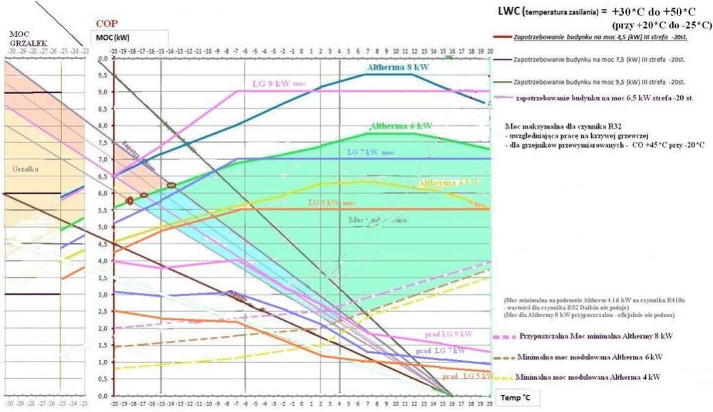

Marco36 bardzo Ci dziękuję. W tej sytuacji to bezpieczniej będzie jak zostanę przy wyborze LG 9kW lub Daiking 8 kW i tego się ostatecznie będę trzymać :-)
PS. Masz może możliwość aby na Twój wykres nałożyć charakterystykę LG 9KW? Bo widzę tam Daikiny i Samsungi. Dziękuję :-)

Podlinkowałem 2 wpisy wcześniej - wpis ze 74 strony, tam są 3 wykresy.
[ATTACH=CONFIG]455014[/ATTACH]
Dodaję z LG tylko ten wykres robiłem wcześniej, tu Daikin jest z mocą maksymalną (bez defrostu).
Jeszcze raz bardzo Ci dziękuję!! Jak się okazało blisko mnie jest salon autoryzowanego partnera firmy Daikin, jutro jadę na umówione spotkanie to poznam ofertę na PC tego producenta. Ciekaw jestem o ile droższy będzie Daikin 8kW od LG 9kW :-) Także czuję że jestem już na ostatniej prostej i klepię zamówienie.

Grzałka startowała gdy PC robiła sobie 1-2 godziny przerwy w pracy, wtedy startowała PC wraz z grzałką, bo temp. wody w CO wynosiła przy starcie około 20-22*C. Przymrozki poranne tej zimy sięgały raz -18*C i przez tydzień -16*C - bez tragedii.
W dziale Fotowoltaika temat "Uzysk PV" podawałem produkcję miesięczną. Nie mam jeszcze pełnego roku, 4,56 kWp wschód od 25 maja 2020, a 3,75 kWp zachód od 19 marca 2021. Podział wschód-zachód daje około 15-20% słabszą produkcję niż południe, dlatego mam większą moc paneli. Jedynie układ wschód-zachód poprawia samokonsumpcję dobową. Bo wcześniej wykres się podnosi do wyższej wartości i później opada. Długość czasowa produkcji dobowej jest podobna jak przy południu, ale ramiona na wykresie są wyżej podniesione.
Przewiduję, że w skali roku powinno PV=8,31 kWp wschód-zachód wyprodukować około 6'500 kWh.
Około 4'000 kWh powinienem zakończyć obecny sezon grzewczy 2020/2021.
Około 2'800 kWh to potrzeby domu.
Przydałoby się ze 500-600 kWp więcej, ale do falownika 6 kW nie chcę więcej ryzykować. I tak już mam o 1,1 kWp więcej niż zalecane przez producenta, tyle że z podziałem wschód-zachód dlatego dałem więcej.
