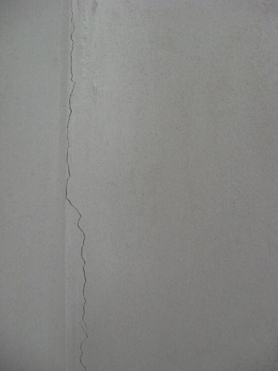

Szklara 06.10.2016 17:57 Zgłoś naruszenie Udostępnij Napisano 6 Października 2016 Witam Mam pytanie odnośnie pęknięć w domu murowanym z bloczków betonu komórkowego. Dom parterowy posadowiony na płycie fundamentowej, badania gruntu ok, drenaż zrobiony, strop lany żelbet, dachówka ceramiczna. Murowane z termobetu 24 cm na zaprawie klejowej. Wieniec żelbetowy. Murłata bezpośrednio na stropie (brak ściany kolankowej)Dom stoi 1,5 roku. Po tym okresie został wytynkowany i zaczęło się. 1. Rysy poziome pod sufitem w linii ostatniej spoiny. (tylko w dużym salonie od strony południowej, reszta budynku ok). Ostatnia warstwa to połwoa bloczka i na to zalewany wieniec. Z zewnątrz nic nie widać, rysa idzie w spoinie, bloczki całe.2. rysy pionowe dokładnie w rogach ścian nośnych.(tylko w salonie od strony południowej) Z zewnątrz rysa idzie wzdłuż spoiny i co drugi bloczek pęknięty (1-2mm). Kierownik jedzie i dojechać nie może.Przez telefon teksty: "Pęka, bo każdy pęka", Ściana nieocieplona to za bardzo się nagrzewa i oziębia, nierównomiernie do wieńca" itp. A rysy żyją swoim zżyciem i się powiększają. Część rys zatarłem tynkiem i nie wyszły ponownie. Jedna jednak poszerza się i wewnątrz ma 1-2 mm na tynku, a na zewnątrz jest pionowo zarysowana/pęknieta wzdłuż spoiny ściana na całej wysokości. Martwić się? Zamówiłem drugiego kierownika budowy, który grzecznościowo podjedzie i skonsultuje, ale na razie mam pustkę w głowie. Dom na płycie a osiada tak mocno, że pęka? Pracuje? Duży , ciężki dach i punktowe obciążenie w rogu budynku? Czy po prostu uroda betonu komórkowe - trzeba otworzyć browara i relaksować się. Za tydzień planuje elewację i wszystko zostanie zakryte...Jutro wrzucę foty, jak coś będzie na nich widać. Cytuj Odnośnik do komentarza https://forum.murator.pl/topic/215282-p%C4%99kaj%C4%85ca-%C5%9Bciana-no%C5%9Bna-beton-kom%C3%B3rkowy/ Udostępnij na innych stronach Więcej opcji udostępniania

Szklara 08.10.2016 16:14 Autor Zgłoś naruszenie Udostępnij Napisano 8 Października 2016 (edytowane) A mógłbyś podać długość tej ściany i czy są przewiązania na jej długości, tzn inne ściany nośne prostopadle do ściany lub rdzenie żelbetowe? Na płycie raczej budynek nie osiada. Jest to bardziej kwestia pracy stropu, dachu w nawiązaniu do ściany. Rysy zaczynają się od góry czy od dołu? Witam Serdecznie dziękuję za zainteresowanie. Ściana ma 5,8 m. Jest wysoka na 3,10. Pęknięcie (na zewnątrz) zaczyna się w fudze w drugim rzędzie pustaków (dolny pustak cały) i idzie przez całą wysokość do ostatniego pustaka, który jest nieco skruszony od dołu. Pęknięcie nie przechodzi przez pustak pod wieńcem. W środku jest to pęknięcie 1-2 mm i patrząc od góry idzie od drugiej poziomej fugi w dół. Kończy się gdzieś na wys. 0,5 m nad ziemią. Wieniec jest opuszczony (nie wiem czy dobrze piszę). Na wieńcu jest belka ukryta, która opiera się przy końcu ściany. Dom jest parterowy na planie litery T. Pęknięcie jest na lewym rogu "nóżki" litery T. Edytowane 9 Października 2016 przez Szklara zdjęcia Cytuj Odnośnik do komentarza https://forum.murator.pl/topic/215282-p%C4%99kaj%C4%85ca-%C5%9Bciana-no%C5%9Bna-beton-kom%C3%B3rkowy/#findComment-7189086 Udostępnij na innych stronach Więcej opcji udostępniania

Szklara 13.10.2016 05:15 Autor Zgłoś naruszenie Udostępnij Napisano 13 Października 2016 A jak ta ściana jest ustawiona do stron świata (czy jest południowa i się mocno nagrzewa)? A na płycie fundamentowej nic nie widać? żadnych rys itp.? to pytanie odnośnie tego osiadania. Róg z rysą jest prosto na zachód. Płyta raczej nie ma szans siąść - konstruktor i wykonawca zapewnia, że nawet przy całkowitym podmyciu, będzie po prostu wisiał róg w powietrzu. Rysa nie idzie od samego dołu tylko pojawia się w drugiej linii pustaków. Co do nagrzewania, to tak ekspozycja jest duża, dom jest odkryty i cały czas nasłoneczniony. Ścina po prawej części rysy to elewacja południowa, narożnik na zachód i lewa strona to też elewacja zachodnia. Obie ściany bardzo mocno się nagrzewają. Dach również (czasem strzela metal). Na dodatkowe osłabienie bloczka ma chyba też wpływ fakt, że w tym miejscu umieszczono zamocowanie do rynny. Zarówno płyta jak i wieniec ok. Rusa jest tylko w centralnej części muru. Wieniec inaczej pracuje niż nagrzany mur ? Cytuj Odnośnik do komentarza https://forum.murator.pl/topic/215282-p%C4%99kaj%C4%85ca-%C5%9Bciana-no%C5%9Bna-beton-kom%C3%B3rkowy/#findComment-7192607 Udostępnij na innych stronach Więcej opcji udostępniania

Szklara 23.10.2016 17:31 Autor Zgłoś naruszenie Udostępnij Napisano 23 Października 2016 Tak może być. Stropów nie ma? Jest tylko konstrukcja dachu? Na wieńcu nie widać rysy ? Dach jest w konstrukcji drewnianej - to co oznacza "czasem strzela metal" ? Przepraszam, za późne odpowiedzi - budowa... Strop lany żelbet. "Strzela" - nawiązałem do nasłonecznienie tego fragmentu muru - blacha na obróbkach nagrzewa się i wydaje takie dźwięki. Dach krokwie, przykryte ceramiką. Bloczek 500 o gr. 24 cm. Budowany zgodnie z projektem. Ściana nie jest narażona na bezpośrednie działanie wody. Szerokie okapy domu skutecznie chronią mur. Dach położony rok temu. Dom zimował w stanie surowym otwartym (zabity dechami), rysa pojawiła się, a w lecie tego roku, czyli pół roku po wybudowaniu i przykryciu. Cytuj Odnośnik do komentarza https://forum.murator.pl/topic/215282-p%C4%99kaj%C4%85ca-%C5%9Bciana-no%C5%9Bna-beton-kom%C3%B3rkowy/#findComment-7201465 Udostępnij na innych stronach Więcej opcji udostępniania

tvol 22.04.2020 08:23 Zgłoś naruszenie Udostępnij Napisano 22 Kwietnia 2020 (edytowane) Witam Mam pytanie odnośnie pęknięć w domu murowanym z bloczków betonu komórkowego. Dom parterowy posadowiony na płycie fundamentowej, badania gruntu ok, drenaż zrobiony, strop lany żelbet, dachówka ceramiczna. Murowane z termobetu 24 cm na zaprawie klejowej. Wieniec żelbetowy. Murłata bezpośrednio na stropie (brak ściany kolankowej) Dom stoi 1,5 roku. Po tym okresie został wytynkowany i zaczęło się. 1. Rysy poziome pod sufitem w linii ostatniej spoiny. (tylko w dużym salonie od strony południowej, reszta budynku ok). Ostatnia warstwa to połwoa bloczka i na to zalewany wieniec. Z zewnątrz nic nie widać, rysa idzie w spoinie, bloczki całe. 2. rysy pionowe dokładnie w rogach ścian nośnych.(tylko w salonie od strony południowej) Z zewnątrz rysa idzie wzdłuż spoiny i co drugi bloczek pęknięty (1-2mm). Kierownik jedzie i dojechać nie może.Przez telefon teksty: "Pęka, bo każdy pęka", Ściana nieocieplona to za bardzo się nagrzewa i oziębia, nierównomiernie do wieńca" itp. A rysy żyją swoim zżyciem i się powiększają. Część rys zatarłem tynkiem i nie wyszły ponownie. Jedna jednak poszerza się i wewnątrz ma 1-2 mm na tynku, a na zewnątrz jest pionowo zarysowana/pęknieta wzdłuż spoiny ściana na całej wysokości. Martwić się? Zamówiłem drugiego kierownika budowy, który grzecznościowo podjedzie i skonsultuje, ale na razie mam pustkę w głowie. Dom na płycie a osiada tak mocno, że pęka? Pracuje? Duży , ciężki dach i punktowe obciążenie w rogu budynku? Czy po prostu uroda betonu komórkowe - trzeba otworzyć browara i relaksować się. Za tydzień planuje elewację i wszystko zostanie zakryte... Jutro wrzucę foty, jak coś będzie na nich widać. Hej, Również mam dom z termobetu 24cm klasa 500 i pokazały się u mnie pęknięcia jak u Ciebie na tym zdjęciu https://forum.muratordom.pl/attachment.php?attachmentid=369746&d=1476013070 na razie widzę je tylko na 3 pustakach. Zaczyna się od dołu jako trzeci i od góry też jako trzeci więc tak dziwnie w środku ściany. Nie wiem czy to było od początku i nie zauważyłem chociaż nie sądzę bo sporo dom oglądam pod takimi względami. Chciałem zapytać co u Ciebie powiedzieli fachowcy i przede wszystkim czy pękanie się uspokoiło ? Czy widać to na tynkach wewnętrznych ? u mnie jest wytynkowane na ostro od dwóch tygodni i nic na razie się nie pokazuje. Mam wrażenie jakby rysa minimalnie pracowała w zależności od pory dnia. Edytowane 22 Kwietnia 2020 przez tvol Cytuj Odnośnik do komentarza https://forum.murator.pl/topic/215282-p%C4%99kaj%C4%85ca-%C5%9Bciana-no%C5%9Bna-beton-kom%C3%B3rkowy/#findComment-7799496 Udostępnij na innych stronach Więcej opcji udostępniania

Pio11 21.02.2022 14:07 Zgłoś naruszenie Udostępnij Napisano 21 Lutego 2022 Dziś słaba pogoda i na szybko robiłem zdjęcia więc nie do końca są wyraźne.Budynek posadowiony jest na glinie. Badania gruntu przed fundamentami były robione. Glina twardoplastycznej. Rysy poziome biegną praktycznie na około domu w spoinie między przedostatnim a ostatnim bloczkiem. Schodzą się do rogów budynku i tam też jest pęknięcie. Odkulem tynk i przechodzi przez pustak. Najszersze rysy pionowe są na środku rogu. Zmniejsza przy posadzce więc podejrzewam że fundament nie jest uszkodzony. Pęknięcie pionowe występuje w 3 rogach. Na zewnątrz nie stety nie jestem w stanie zobaczyć. Budynek ocieplony. Cytuj Odnośnik do komentarza https://forum.murator.pl/topic/215282-p%C4%99kaj%C4%85ca-%C5%9Bciana-no%C5%9Bna-beton-kom%C3%B3rkowy/#findComment-7991763 Udostępnij na innych stronach Więcej opcji udostępniania
Pio11 21.02.2022 15:38 Zgłoś naruszenie Udostępnij Napisano 21 Lutego 2022 Mam problem z wklejeniem zdjęć do wątku. U mnie są pęknięcia jak na zdjęciach wyżej u kolegi Cytuj Odnośnik do komentarza https://forum.murator.pl/topic/215282-p%C4%99kaj%C4%85ca-%C5%9Bciana-no%C5%9Bna-beton-kom%C3%B3rkowy/#findComment-7991781 Udostępnij na innych stronach Więcej opcji udostępniania
