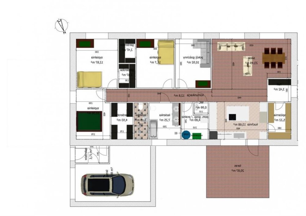

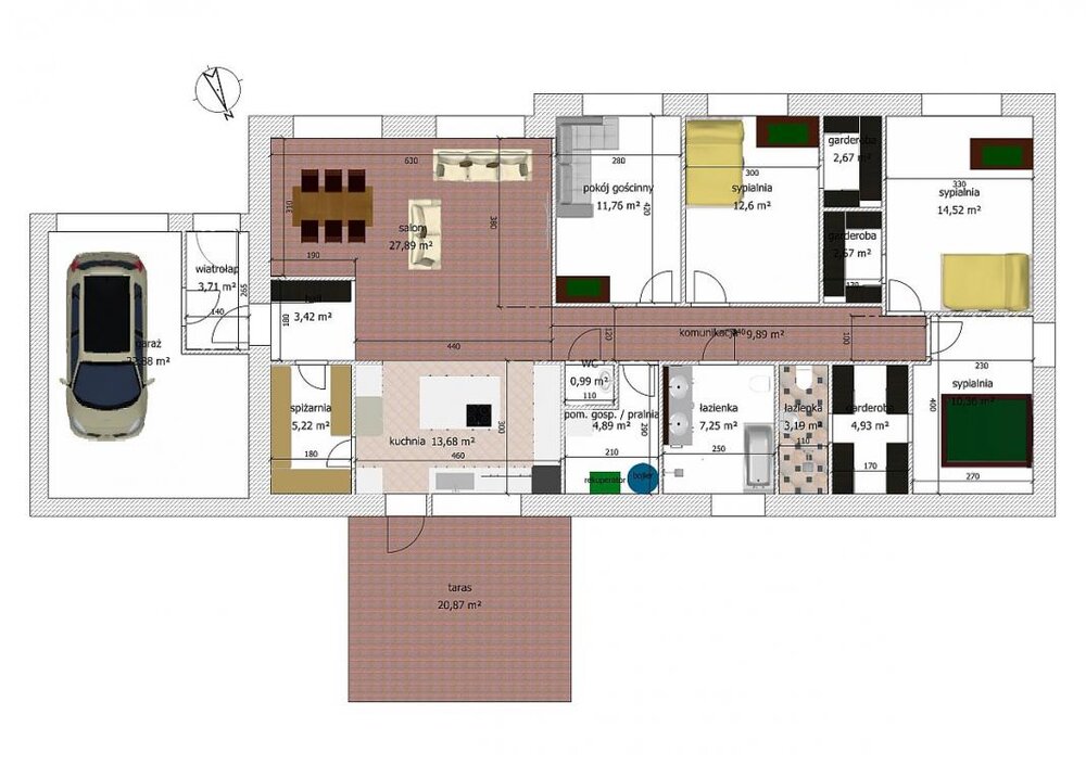

https://forum.murator.pl/topic/224494-dom-z-pytaniami/page/4/#findComment-7270887
[ATTACH=CONFIG]377476[/ATTACH]
Co do powyższego projektu, to mam zasadnicze pytanie, czy garaż musi być w tym miejscu ? Nie możesz go przestawić na północ ? Bo takie usytuowanie trochę zaburza wejście i układ domu.
Tutaj masz inną pasywną parterówkę. Może z niej podpatrzysz inny układ funkcjonalny:
http://www.dom-pasywny.com/projekty-pracowni/dom-pasywny-w-bielawie/
https://forum.murator.pl/topic/224494-dom-z-pytaniami/page/4/#findComment-7270897
Nie upieram się, że garaż musi być w tym miejscu. Jednak jak dawałem go z tyłu, to ciężko było mi to sensownie wymyślić.
Jak pokazałem w pierwszym poście, działka front ma na południe, a wjazd po prawej stronie, dlatego ten garaż dałem tak jak teraz jest. Co jeszcze ważne, taras chciałbym od północy, a na pewno nie od południa, bo byłby od frontu. Co za tym idzie wejście na taras byłoby przez kuchnie. Dając garaż z tyłu nie bardzo mam miejsce na taras i sensowne zrobienie wejścia na ten taras.

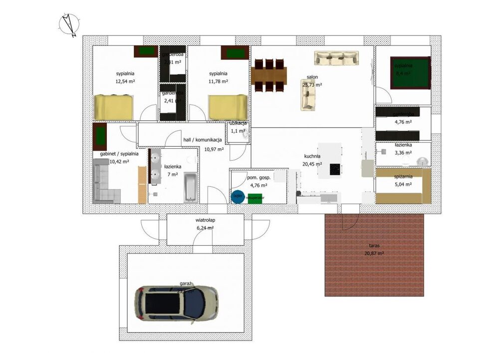

To może odbicie lustrzane? Wyjdzie coś takiego:
W takim układzie możesz zrobić wiatrołap jak u mnie - pomiędzy garażem a budynkiem domu. Dodatkowo przedłużając garaż możesz na jego tyłach zrobić pomieszczenie na narzędzia ogrodnicze. Taki układ pozwoli Ci też lepiej zaaranżować przestrzeń salonu (wiatrołap nie zabierze pow. użytk.), a wejście zrobić po środku budynku rozdzielając strefe prywatną od salonowej.
[ATTACH=CONFIG]378762[/ATTACH]

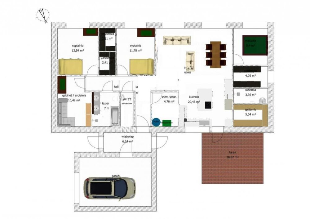

Taki układ już kiedyś (w lipcu) próbowałem:
nie umiałem go wtedy do końca dopracować...
teraz zgodnie z Twoimi zaleceniami, urodziło mi się coś takiego:
Jednakże ten projekt ma pewne minusy:
- spiżarnia daleko od wejścia
- garaż zasłania taras od strony wschodniej (brak porannej kawki na tarasie dla żony)
- brakuje mi trochę miejsca na telewizor w salonie, wolałbym żeby nie był oświetlany przez zachodzące słońce
- łazienki nie są już razem, aczkolwiek wszystkie po jednej stronie budynku
- nie bardzo wiem gdzie dać tą ubikację, póki co ją tu "położyłem"
https://forum.murator.pl/topic/224494-dom-z-pytaniami/page/4/#findComment-7275399
To może coś takiego?:
Spiżarkę możesz przenieść do pom. gosp. Kibelek masz przy wejściu, z dala od salonu. Dodatkowo możesz podzielić go na pół i w dalszej częsci zrobić prysznic.
A z tym tarasem rzeczywiście nie da się zrobić od strony południowej ? Nie mógłbyś się odciąć wysokim i gęstym żywopłotem ?
