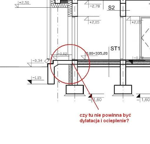

waldinio 03.02.2017 16:33 Zgłoś naruszenie Udostępnij Napisano 3 Lutego 2017 (edytowane) Witam, Mam mały problem. Zacząłem dokladniej studiowac moj projekt doszukując informacji na konkretny temat w internecie. Wyniknął maly problem... Otóż w opisie budowlanym oraz na rzutach w tabelce mam grubość styropianiu na podlodze na gruncie 25cm. Bezpośrednio na rzutach wysokość od chudego betonu z kolei widnieje -0,22m do stanu zero. Chocbym chciał 20cm styropianiu to sie nie da. Jak to zrobić, powiedziec wykonawcy żeby zrobił aby móc zmieścić 20cm styropianu? Obniżyć fundament? Podnieść o jeden bloczek? A może jeden pustak więcej? Czy poprostu po całości podnieść poziom zero? I czy przy podnoszeniu zera też wszystkie wymiary idą w górę tzn ze nadal będzie zachowana proporcja? Wygląda to tak: 1. Chudy beton 10cm2. Ława 40cm wysokosci na -1,60m schodkowa z racji spadku terenu (333,86m w tym miejscu)3. Ściana fundamentowa od strony mieszkalnej 98ccm4. Ściana fundamentowa od strony garażu 62ccm5. Chudy beton 12cm -0,22cm6 .Stan zero na 335,20m To co chciałbym uzyskać to od chudego betonu 20cm styropianiu, 7cm wylewki, 2cm płytki co daje 29cm a więc brakuje mi 7cm co musiałbym dać styropian 13cm a to za mało... Edytowane 3 Lutego 2017 przez waldinio Cytuj Odnośnik do komentarza https://forum.murator.pl/topic/226499-za-nisko-stan-zero/ Udostępnij na innych stronach Więcej opcji udostępniania

Mareks77 03.02.2017 19:52 Zgłoś naruszenie Udostępnij Napisano 3 Lutego 2017 (edytowane) Nie wiem o co konkretnie Ci chodzi ale startując od ławy fundamentowej czyli poziomu terenu i rzędnej 333,86mDodajemy wysokość ścian fundamentowych czyli 0,98mGrubości 0,12m chudego betonu nie dodajemy ponieważ znajduje się on wewnątrz ścian fundamentowych i jego poziom jest na równi z nimi.Następnie dodajemy 0,25m styropianu na chudziakuNastępnie dodajemy 0,06m wylewkiNastępnie dodajemy 0,02m okładziny podłogowej. W ten sposób dodając osiągamy poziom:333,86 + 0,98 + 0,25 + 0,06 + 0,02 = 335,17m Brakujące 2 cm do podanych 335,20 wynika prawdopodobnie z dodanej izolacji na chudziaku ( typu papa termozgrzewalna )oraz grubszej wylewki 7cm Z innej beczki natomiast który Powiatowy czy inny inspektor nadzoru budowlanego przyjdzie Ci na budowę i będzie zajmował się takimi pierdołami.Ja ze względu na pomyloną adaptację do warunków podniosłem swój poziom "0" o 30 cm czyli dwie warstwy bloczków betonowych i kierownik budowy chyba nawet o tym nie wie bo jego wizyty ograniczały się tylko do ław fundamentowych, stropu i wieńców, oraz więźby dachowej. Edytowane 3 Lutego 2017 przez Mareks77 Cytuj Odnośnik do komentarza https://forum.murator.pl/topic/226499-za-nisko-stan-zero/#findComment-7288118 Udostępnij na innych stronach Więcej opcji udostępniania
waldinio 03.02.2017 22:16 Autor Zgłoś naruszenie Udostępnij Napisano 3 Lutego 2017 (edytowane) .. nie masz projektanta ? - jest na pewno w metryczce na każdym rysunku - zadzwoń do niego Dzwoniłem, powiedział zebym podniósł poziom zero. Natomiast co do samego projektu to jest tyle baboli, że głowa boli.... Na wielu rysunkach nie zgadzaja sie wymiary, w jednym miejscu jest wysokość pomieszczenia 2,77, w drugim 2,78. W jednym grubość stropu 18cm, w drugim 16cm.... Szczerze mówiąc dałem się skusić na projekt indywidualny czytając Pana posty m.in. że dobry projekt musi kosztować wiec szukałem architekta z górnej pólki. Wydałem kilkanaście tysięcy na projekt i domniemam, że gdybym wydał połowe mniej na indywidualny to liczba błędów była by podobna a może i mniejsza... skoro nie widać róznicy to po co przepłacać? Żałuje bo zaoszczędziłbym co najmniej 6 moze 7k a tak to teraz musze kombinować jak zrobić zeby było dobrze Edytowane 3 Lutego 2017 przez waldinio Cytuj Odnośnik do komentarza https://forum.murator.pl/topic/226499-za-nisko-stan-zero/#findComment-7288245 Udostępnij na innych stronach Więcej opcji udostępniania
waldinio 03.02.2017 22:16 Autor Zgłoś naruszenie Udostępnij Napisano 3 Lutego 2017 (edytowane) Nie wiem o co konkretnie Ci chodzi ale startując od ławy fundamentowej czyli poziomu terenu i rzędnej 333,86m Dodajemy wysokość ścian fundamentowych czyli 0,98m Grubości 0,12m chudego betonu nie dodajemy ponieważ znajduje się on wewnątrz ścian fundamentowych i jego poziom jest na równi z nimi. Następnie dodajemy 0,25m styropianu na chudziaku Następnie dodajemy 0,06m wylewki Następnie dodajemy 0,02m okładziny podłogowej. W ten sposób dodając osiągamy poziom: 333,86 + 0,98 + 0,25 + 0,06 + 0,02 = 335,17m Brakujące 2 cm do podanych 335,20 wynika prawdopodobnie z dodanej izolacji na chudziaku ( typu papa termozgrzewalna )oraz grubszej wylewki 7cm Z innej beczki natomiast który Powiatowy czy inny inspektor nadzoru budowlanego przyjdzie Ci na budowę i będzie zajmował się takimi pierdołami. Ja ze względu na pomyloną adaptację do warunków podniosłem swój poziom "0" o 30 cm czyli dwie warstwy bloczków betonowych i kierownik budowy chyba nawet o tym nie wie bo jego wizyty ograniczały się tylko do ław fundamentowych, stropu i wieńców, oraz więźby dachowej. Inaczej, nie wiem skad wziałem te 333,86 Poziom porównawczy ±0,00=335,20mnpm. Poziom posadowienia fundamentów -1,60 = 333,60mnpm (warstwa geotechniczna IIc). Nie dodałeś 40cm ław A więc 333,60 + 1,6 = 335,20 -1,6 + 0,4 + 0,98 = -0,22 do poziomu zero czyli ja to rozumiem, że zostaje 13cm styropian, 7cm wylewka, 2cm gres... Licząc rzędnymi to 333,6 + 0,40 + 0,98 + 0,22 = 335,20 Czyli jak to jest? Podnosząc poziom zero wysokość ław sie nie zmieni, dam sobie 20cm stryropianu czyli zwiększe poziom do 335,27 i będzie ok? Oczywiście trzeba pamiętać, że otwory na okna wyżej? Nie znam się na budowlance więc srednio się orientuje jak to wyglada. Tyle co uda mi się wyczytać w necie Ponizej rzuty Edytowane 3 Lutego 2017 przez waldinio Cytuj Odnośnik do komentarza https://forum.murator.pl/topic/226499-za-nisko-stan-zero/#findComment-7288247 Udostępnij na innych stronach Więcej opcji udostępniania

מרכבה 04.02.2017 09:35 Zgłoś naruszenie Udostępnij Napisano 4 Lutego 2017 (edytowane) Przecież to żaden argument. Sa ludzie, którym nie przeszkadza płacenie za ogrzewanie kilku tysięcy *** off-topic Ale jak tak patrzę na te przekroje, cieszę, się, ze wybrałam płytę a nie fundament Sama miałabym problem żeby dojść jak powinno być. Nie dziwię się, że ludzie często skarżą się na majstrów, który robią pomyłki w wysokościach posadzek. *** Oczywiście że powinno być, tak samo kiepsko wygląda ocieplenie dachu do ostrego. a brak ocieplenia żelbetu nad poddaszem.. kiepsko kiepsko. http://forum.muratordom.pl/attachment.php?attachmentid=380649&d=1486160832 masakra, rzeź wymiarami .. Jak jest pozycja napisana poz. Ł2 to wystarcz i nie potrzeba już wymiarów innych.. ach jak pisze nie powtarzać wymiarów jednego elementu to nie powtarzać.. chłopinie brakło czasu na detal tarasu.. bo ładował naście wymiarów.. rzeź.. wymiarami. Jeszcze są chamsko nieczytelne.. to proszenie się o kłopoty, przy jakiejkolwiek zmianie.. i jeszcze w autodziadu.. gdzie wymiary nie aktualizują się z geometrii to jest naprawdę, problem. no ale.. o ile ławy są spaskudzone wymiarami, to przekrój .. cóż.. ktoś kiedyś podnosił argument, że "majster" nie będzie liczył.. a przekrój co czyni ? gratuluje pojęcia o rys tech.. te kotki wysokościowe można sobie w większości darować.. bo nie są spięte wspólną bazą.. wiem czego mi brakowało.. wisienki.. oznaczenia kątów prostych Edytowane 4 Lutego 2017 przez מרכבה Cytuj Odnośnik do komentarza https://forum.murator.pl/topic/226499-za-nisko-stan-zero/#findComment-7288377 Udostępnij na innych stronach Więcej opcji udostępniania
ŁUKASZ ŁADZIŃSKI 04.02.2017 10:39 Zgłoś naruszenie Udostępnij Napisano 4 Lutego 2017 Oczywiście że powinno być, tak samo kiepsko wygląda ocieplenie dachu do ostrego. a brak ocieplenia żelbetu nad poddaszem.. kiepsko kiepsko. - można by sobie i darować to ocieplenie żelbetu przy ciągłości izolacji w dachu - ale na razie wrysowana izolacja między krokwiami ... tak sobie "lewituje" ( patrząc dalej w kierunku kalenicy ) - tam nie widać warstwy dolnej, ale może jest opis warstw dachu w innym miejscu projektu ( ? ) Cytuj Odnośnik do komentarza https://forum.murator.pl/topic/226499-za-nisko-stan-zero/#findComment-7288421 Udostępnij na innych stronach Więcej opcji udostępniania

Mareks77 05.02.2017 12:56 Zgłoś naruszenie Udostępnij Napisano 5 Lutego 2017 (edytowane) Inaczej, nie wiem skad wziałem te 333,86 Poziom porównawczy ±0,00=335,20mnpm. Poziom posadowienia fundamentów -1,60 = 333,60mnpm (warstwa geotechniczna IIc). Nie dodałeś 40cm ław A więc 333,60 + 1,6 = 335,20 -1,6 + 0,4 + 0,98 = -0,22 do poziomu zero czyli ja to rozumiem, że zostaje 13cm styropian, 7cm wylewka, 2cm gres... Licząc rzędnymi to 333,6 + 0,40 + 0,98 + 0,22 = 335,20 Czyli jak to jest? Podnosząc poziom zero wysokość ław sie nie zmieni, dam sobie 20cm stryropianu czyli zwiększe poziom do 335,27 i będzie ok? Oczywiście trzeba pamiętać, że otwory na okna wyżej? Nie znam się na budowlance więc srednio się orientuje jak to wyglada. Tyle co uda mi się wyczytać w necie Nie zwracaj uwagi na poziom "0" bo to nie jest aż takie ważne. Załóż sobie sztywno że dasz 20 lub 25 cm styropianu na chudziaka ale myślę że i 15 by spokojnie wystarczyło. Poziom ścian fundamentowych najlepiej aby znajdował się poniżej -0,29 poziomu "0", ale aby wystawały one z ziemi przynajmniej o 1 -2 warstwy bloczków betonowych. 29 cm = 2 + 7 + 20 + 1 odpowiednio panele, wylewka, styropian, izolacja przeciwwilgociowa. Styropian najlepiej aby znajdował się już w bloczkach ścian nad-ziemia które są bardziej ciepłe aniżeli betonowe służące do stawiania ścian fundamentowych. To uchroni Cię od mostków cieplnych . Zadbaj o najważniejsze aby pracownicy stawiający ściany nad-ziemia okna i nadproża drzwi uwzględnili wysokość przyszłej posadzki i Twoich 20 cm styropianu. To samo musisz pamiętać przy zamawianiu drzwi oraz okien. W innym przypadku podczas etapu instalacji okaże się że styropianu zmieści się tylko część. Poziom "0" wyznacza projektant lub osoba adaptująca projekt do warunków na działce. Zgodnie z adaptowanym projektem poziom ten oraz posadowienie budynku wytycza następnie geodeta który wbija paliki wyznaczając granicę ścian budynku oraz pozion "0" Edytowane 5 Lutego 2017 przez Mareks77 Cytuj Odnośnik do komentarza https://forum.murator.pl/topic/226499-za-nisko-stan-zero/#findComment-7289203 Udostępnij na innych stronach Więcej opcji udostępniania
