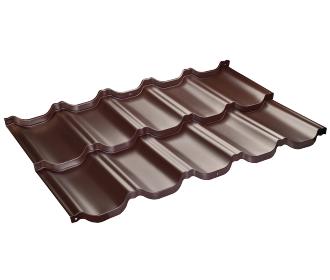

kemot_p 12.06.2018 21:48 Autor Zgłoś naruszenie Udostępnij Napisano 12 Czerwca 2018 (edytowane) Nadal nie możemy się zdecydować na model blachodachówki. Rozważamy wybór z pomiędzy (kolejność nie jest przypadkowa): 1. Pruszyński Tur http://forum.muratordom.pl/attachment.php?attachmentid=414803 2. Bratex Scandinavia http://forum.muratordom.pl/attachment.php?attachmentid=414801 3. Bud Mat Venecja http://forum.muratordom.pl/attachment.php?attachmentid=414804 4. Pruszyński Ren http://forum.muratordom.pl/attachment.php?attachmentid=414802 5. Blachotrapez Germania http://forum.muratordom.pl/attachment.php?attachmentid=414800 Może coś ktoś doradzi w kwestii wizualnej? Bo temat powłok, gwarancji itp. jestem mi znany. Edytowane 12 Czerwca 2018 przez kemot_p Cytuj Odnośnik do komentarza Udostępnij na innych stronach Więcej opcji udostępniania

martingg 13.06.2018 06:33 Zgłoś naruszenie Udostępnij Napisano 13 Czerwca 2018 Designem podoba mi sie najbardziej Bratex Scandinavia aczkolwiek jest dosyć zbliżony do Pruszyński, tylko wygląda ta blacha na bardziej masywną Cytuj Odnośnik do komentarza Udostępnij na innych stronach Więcej opcji udostępniania
kemot_p 13.06.2018 06:39 Autor Zgłoś naruszenie Udostępnij Napisano 13 Czerwca 2018 Designem podoba mi sie najbardziej Bratex Scandinavia aczkolwiek jest dosyć zbliżony do Pruszyński, tylko wygląda ta blacha na bardziej masywną No właśnie Tur i Scandinavia są dość podobne i również wizualnie są dla mnie faworytem jak narazie. Tur w Purmacie i Purlaku ma 30 letnią gwarancję na wszystko, Bratex ma niby dożywotnią na rdzeń (trudno mi sobie to wyobrazić) i 15-20 estetyczną. Cytuj Odnośnik do komentarza Udostępnij na innych stronach Więcej opcji udostępniania
