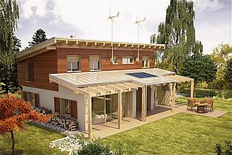

olla87 06.07.2017 14:34 Autor Zgłoś naruszenie Udostępnij Napisano 6 Lipca 2017 no właśnie chodzi o te dodatkowe trzy pustaki nam murowaną częścią . Drewnianą ruderę rozebraliśmy i w jej miejsce chcemy zrobić werandę, tak by końcowo powstało nam coś takiego: https://img.extradom.pl/media/render/399228/crop%24wh32auto%2Cresize%24327-218-2 Obawiam się całej papierologii, że to kosztuje i trwa... ktoś może w skrócie opisać jak to najszybciej i najtaniej przeprowadzić? Czy np. jeśli znalazłam w internecie ten projekt z linku, ale na większym metrażu to mogę go zmodyfikować do mniejszego. Jakie są w ogóle ceny całej tej "papierologii" i ile to może trwać? Hmm a może podciągnąć to tylko pod zgłoszenie zmiany dachu i nie wdawać się w szczegóły, że będzie wyżej o trzy pustaki? Cytuj Odnośnik do komentarza https://forum.murator.pl/topic/230336-dobudowa/#findComment-7375950 Udostępnij na innych stronach Więcej opcji udostępniania
Mareks77 07.07.2017 09:21 Zgłoś naruszenie Udostępnij Napisano 7 Lipca 2017 (edytowane) Tu nie chodzi o zakup projektu ale o zatrudnienie architekta który stworzy projekt przebudowy budynku.Samo podniesienie o 3 pustaki nie jest sprawą skomplikowaną ale pociąga za sobą zdjęcie i ponowne zamontowanie więźby dachowej wraz z pokryciem, wylanie wieńca oraz ogólnie oceny czy taka przebudowa jest możliwa.Może nie jest to bardziej droższe aniżeli zakup gotowego projektu od biura ale czasowo jednak dłuższe.Tak czy inaczej tak poważna przeróbka wymagać będzie pozwolenia.Cały problem jest w tym że według przepisów o ile sam remont lub przebudowa od początku 2017 r wymagają tylko zgłoszenia to już prace polegające na przebudowie przegród zewnętrznych oraz elementów konstrukcyjnych budynku wymagają nadal pozwolenia na budowę .Takimi przegrodami są zarówno dach jak i ścianki kolankowe które chcecie podnieść o owe 3 pustaki.Sama budowa wiaty zamiast drewnianego budynku może odbyć się poprzez zgłoszenie ale w tym przypadku najlepiej aby pozwolenie obejmowało oba przedsięwzięcia. Tego nie przeskoczycie i radzę uzbroić się w cierpliwość bo te ponad 2 miesiące oczekiwania na pozwolenie jest tu niezbędnym minimum.Na początku należy wystąpić o warunki zagospodarowania tego terenu gdyż one mówią czy owa przebudowa w ogóle jest możliwa.W warunkach są bowiem określone wysokości budynków i rodzaj dachu.Następnie należy udać się do architekta lub biura projektów aby stworzyli projekt przebudowy budynku.Ogólnie to czasowo tak czy inaczej będzie krótsze aniżeli budowa od początku ponieważ budynek istnieje i nie są wymagane przyłącza elektryczne, gazowe, kanalizacyjne i wodne do których także normalnie należy wykonać projekty. Edytowane 7 Lipca 2017 przez Mareks77 Cytuj Odnośnik do komentarza https://forum.murator.pl/topic/230336-dobudowa/#findComment-7376188 Udostępnij na innych stronach Więcej opcji udostępniania
