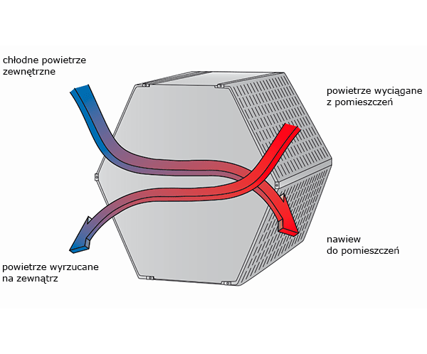

wello 17.11.2021 10:08 Zgłoś naruszenie Udostępnij Napisano 17 Listopada 2021 Też mi się tak w pierwszej chwili wydawało. Ale nie. https://www.rekuperatory.pl/images/artykuly/dowiedz_sie_wiecej/jak_wymienic_filtry/lato_bez-by-passu.png Obróć obrazek. https://forum.muratordom.pl/showthread.php?340601-Rekuperator-o3ozon-opinie&p=7853008&viewfull=1#post7853008 Cześć. Trochę odkopię jedną odpowiedź ale nie daje mi to spokoju Kolega Kaizen napisał, że ten rekuperator jednak jest przeciwprądowy, powołując się na obrazek. Jednakże ten obrazek tylko potwierdza, że jest to rekuperator współprądowy, a obrócenie obrazka de facto niczego nie zmienia. Więc jak to właściwie jest? Babol producenta, czy jak? Odnośnik do komentarza https://forum.murator.pl/topic/232231-rekuperator-o3ozon-opinie/page/38/#findComment-7962709 Udostępnij na innych stronach Więcej opcji udostępniania
Kaizen 17.11.2021 12:57 Zgłoś naruszenie Udostępnij Napisano 17 Listopada 2021 Jednakże ten obrazek tylko potwierdza, że jest to rekuperator współprądowy, a obrócenie obrazka de facto niczego nie zmienia. Więc jak to właściwie jest? Babol producenta, czy jak? Jak Ci wychodzi, że to współprądowy? 1 Odnośnik do komentarza https://forum.murator.pl/topic/232231-rekuperator-o3ozon-opinie/page/38/#findComment-7962742 Udostępnij na innych stronach Więcej opcji udostępniania
wello 17.11.2021 13:42 Zgłoś naruszenie Udostępnij Napisano 17 Listopada 2021 Wymiennik jest przeciwprądowy, ale wentylatory dmuchają w tą samą stronę, chyba, że czegoś na prawdę nie widzę Nie wiem dlaczego, ale nie mogę dodać zdjęcia, więc wklejam link: https://imgur.com/a/lgla8ZT Odnośnik do komentarza https://forum.murator.pl/topic/232231-rekuperator-o3ozon-opinie/page/38/#findComment-7962755 Udostępnij na innych stronach Więcej opcji udostępniania
Kaizen 17.11.2021 13:46 Zgłoś naruszenie Udostępnij Napisano 17 Listopada 2021 Wymiennik jest przeciwprądowy, ale wentylatory dmuchają w tą samą stronę, chyba, że czegoś na prawdę nie widzę Nie wiem dlaczego, ale nie mogę dodać zdjęcia, więc wklejam link: https://imgur.com/a/lgla8ZT A gdzie masz na swoim obrazku te część, gdzie powietrze płynie równolegle? Bo Twoje kreski to jak krzyżowy - a przeciwprądowy jest "rozciągnięty" przez co przez jakiś odcinek prądy powietrza płyną w ... No właśnie ja Twierdzę, że w przeciwne strony. Ty, że w tę samą. Jak prawidłowo rozrysujesz te kreski, to wyjdzie jak na obrazku, który wstawiałem - czyli przeciwprądowo. Odnośnik do komentarza https://forum.murator.pl/topic/232231-rekuperator-o3ozon-opinie/page/38/#findComment-7962757 Udostępnij na innych stronach Więcej opcji udostępniania
Endrju111 17.11.2021 13:48 Zgłoś naruszenie Udostępnij Napisano 17 Listopada 2021 Zauważ, że zgodnie z rysunkiem (choć położenie wentylatorów może mylić) powietrze nie leci z góry na dół pionowo, a poziomo. 1 Odnośnik do komentarza https://forum.murator.pl/topic/232231-rekuperator-o3ozon-opinie/page/38/#findComment-7962758 Udostępnij na innych stronach Więcej opcji udostępniania
wello 17.11.2021 14:08 Zgłoś naruszenie Udostępnij Napisano 17 Listopada 2021 Macie racje Koledzy Dopiero teraz zajarzyłem. Dzięki za wyprowadzenie mnie na prostą! Odnośnik do komentarza https://forum.murator.pl/topic/232231-rekuperator-o3ozon-opinie/page/38/#findComment-7962762 Udostępnij na innych stronach Więcej opcji udostępniania
