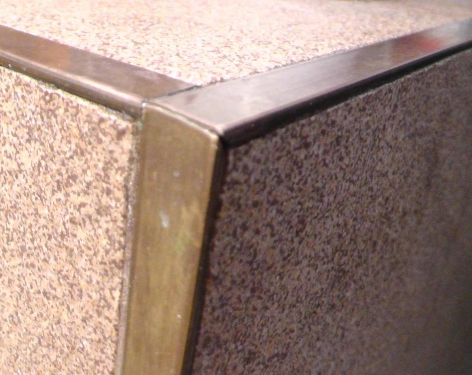

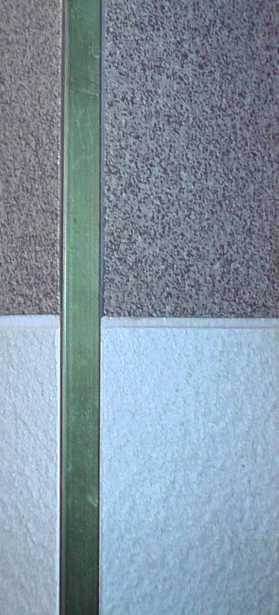

Kaizen 26.09.2017 20:36 Zgłoś naruszenie Udostępnij Napisano 26 Września 2017 dopiero przyjrzałem się takim listwom w mieszkaniu, które wynajmuje. Wygląda to nieciekawie. W poprzednim mieszkaniu miałem płytki szkliwione szlifowane na kąt 45*. Tak sobie to wyglądało (ale to kwestia gustu). Do tego było dosyć delikatne. W obecnym mieszkaniu glazurnik postraszył, że wybrany przez nas gres będzie odpryskiwał już przy szlifowaniu i będzie dużo odpadów albo brzydko będzie wyglądało i doradził listwy. Tak, wygodne dla niego. Pewnie jakby miał lepszy sprzęt albo jakbym zawiózł do stacjonarnego zakładu ze stacjonarnymi maszynami do cięcia i szlifowania, to by dało się. Ale i tak bardziej mi się podoba z listwami. W domu też będę miał podobne klimaty z tych samych płytek (Arkesia brąz, beż, mocca) ale wpuściłem stelaże w ściany i jedyne miejsce, gdzie będę miał listwy, to wnęka okienna. IMO ślicznie się starzeją (lubię takie patynowane klimaty). http://forum.muratordom.pl/attachment.php?attachmentid=397594 http://forum.muratordom.pl/attachment.php?attachmentid=397594 Listw metalowych jest cała masa. Kanciaste, zaokrąglone, łączniki i cuda na kiju. Bywają drogie. Mnie kosztowało jakieś 15zł/mb bo miały jakiś feler (niedoróbki w części umieszczanej w kleju). Cytuj Odnośnik do komentarza https://forum.murator.pl/topic/232553-listwa-wyko%C5%84czeniowa-w-%C5%82azience/#findComment-7406225 Udostępnij na innych stronach Więcej opcji udostępniania
