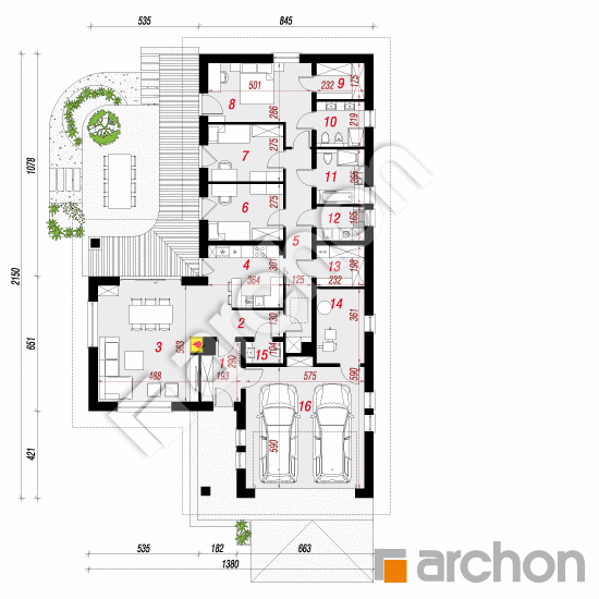

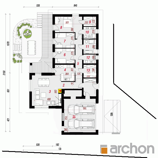

Elfir 15.11.2017 14:56 Zgłoś naruszenie Udostępnij Napisano 15 Listopada 2017 (edytowane) skoro skośny dach to lepiej poddasze niż piętro. Inaczej budynek wyjdzie wysoki. jakbyś chciał parterówkę to można wzorować się na takim projekcie: z tym, że wejście do domu trzeba byłoby zrobić w miejscu pom. nr 14 a wjazd do garażu na bocznej ścianie: Edytowane 15 Listopada 2017 przez Elfir Cytuj Odnośnik do komentarza https://forum.murator.pl/topic/233782-co-by%C5%9Bcie-tu-wybudowali/#findComment-7433531 Udostępnij na innych stronach Więcej opcji udostępniania
