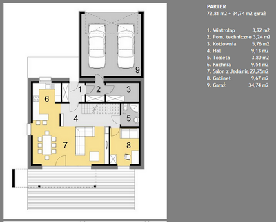

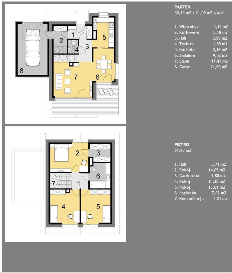

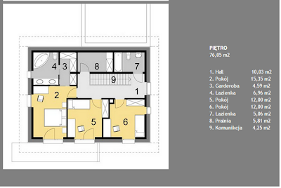

Elfir 22.11.2017 14:22 Zgłoś naruszenie Udostępnij Napisano 22 Listopada 2017 Dom pasywny (czyli grzany prądem, stąd brak kotłowni) o powierzchni +/- 120 m2:http://2.bp.blogspot.com/-gyF5EcJyEXw/UZvKV-a4LSI/AAAAAAAAAII/78X1ZWMT7RA/s1600/Dom_rzut.jpg Rzut może być punktem wyjścia do projektu indywidualnego. A tu nieco większy domek:http://4.bp.blogspot.com/-XwnGdkQTSOQ/UZvRYz0_sdI/AAAAAAAAAJs/LDftt2OsNJ8/s400/Dom_rzut_parter_blog.pnghttp://3.bp.blogspot.com/-US7hDP5n0sY/UZvRi0rckLI/AAAAAAAAAJ0/ybF4EPCGQkA/s400/Dom_rzut_pietro_blog.png Więcej szczegółów:http://budownictwo-pasywne.blogspot.in/2013/05/projekty-jednorodzinnych-domow.html Cytuj Odnośnik do komentarza https://forum.murator.pl/topic/233938-pytania-na-pocz%C4%85tek/#findComment-7437656 Udostępnij na innych stronach Więcej opcji udostępniania

jajmar 23.11.2017 09:54 Zgłoś naruszenie Udostępnij Napisano 23 Listopada 2017 Dom pasywny (czyli grzany prądem, stąd brak kotłowni) ] Dom pasywny to nie znaczy że jest grzany prądem !!!!!!!!!! Cytuj Odnośnik do komentarza https://forum.murator.pl/topic/233938-pytania-na-pocz%C4%85tek/#findComment-7438208 Udostępnij na innych stronach Więcej opcji udostępniania

Elfir 23.11.2017 17:00 Zgłoś naruszenie Udostępnij Napisano 23 Listopada 2017 Dom pasywny to nie znaczy że jest grzany prądem !!!!!!!!!! To pokaż mi kotłownię na załączonym planie. Cytuj Odnośnik do komentarza https://forum.murator.pl/topic/233938-pytania-na-pocz%C4%85tek/#findComment-7438439 Udostępnij na innych stronach Więcej opcji udostępniania
