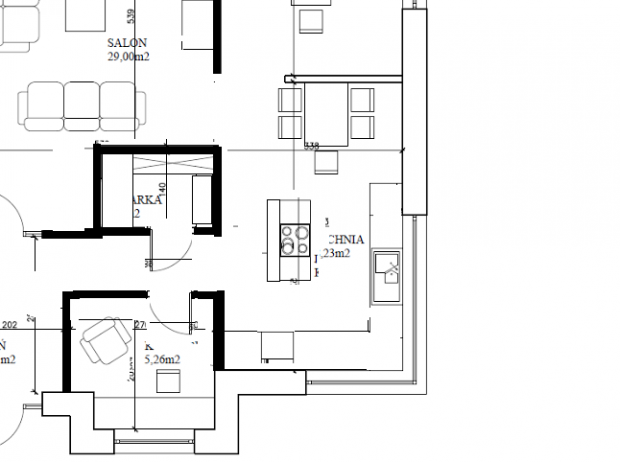

Kaizen 08.01.2018 19:37 Zgłoś naruszenie Udostępnij Napisano 8 Stycznia 2018 (edytowane) [ATTACH=CONFIG]404540[/ATTACH] 1. Wykusz w łazience bym zlikwidował. Im prostsza bryła, tym lepiej. Generalnie poszukałbym możliwości wpisania w prostokąt. To wpływa na energooszczędność domu i na skomplikowanie oraz koszt dachu. 2. Wcięcie w salonie j.w. 3. Korytarz ma niewygodny zakręt i koniec też niepraktyczny, gdy trzeba przenieść coś długiego. Ciężko będzie skręcić a na końcu wnieść. W ostatnich pokojach zrobiłbym wejścia pod skosem i zostawił wolną ścianę na wprost. 4. Te ostatnie pokoje na końcu korytarza to wolna ściana na wprost nie tylko z powodu powyższego. Ale też tam się będzie marnowało na szafę miejsce dobrze oświetlone oknem. Szafy bym dał na przeciwko okna (najdalej od niego). 5. Spiżarka... A gdyby tak zrobić do tych półek drzwi jak od szafy wnękowej z drugiej strony? A miejsce, które teraz jest komunikacją przez spiżarkę dołączyć do tej izolatki? Nie lubię, jak się miejsce marnuje - a tu półki w spiżarce zajmują mniej miejsca, niż komunikacja odcięta od reszty domu. A jak ta izolatka ma być mała, to powiększyłbym salon i półki dokleił do ścianki oddzielającą spiżarkę od izolatki - i dał te drzwi od szafy przesuwnej. 6. Wielkie przeszklenia to fajna rzecz. W teorii i na projekcie. Jak dostaniesz wycenę to może zaboleć. A łączenia okien pod kątem to spora szansa na problemy. Edytowane 8 Stycznia 2018 przez Kaizen Cytuj Odnośnik do komentarza https://forum.murator.pl/topic/234499-elektrycznie-sympatycznie/page/5/#findComment-7464036 Udostępnij na innych stronach Więcej opcji udostępniania

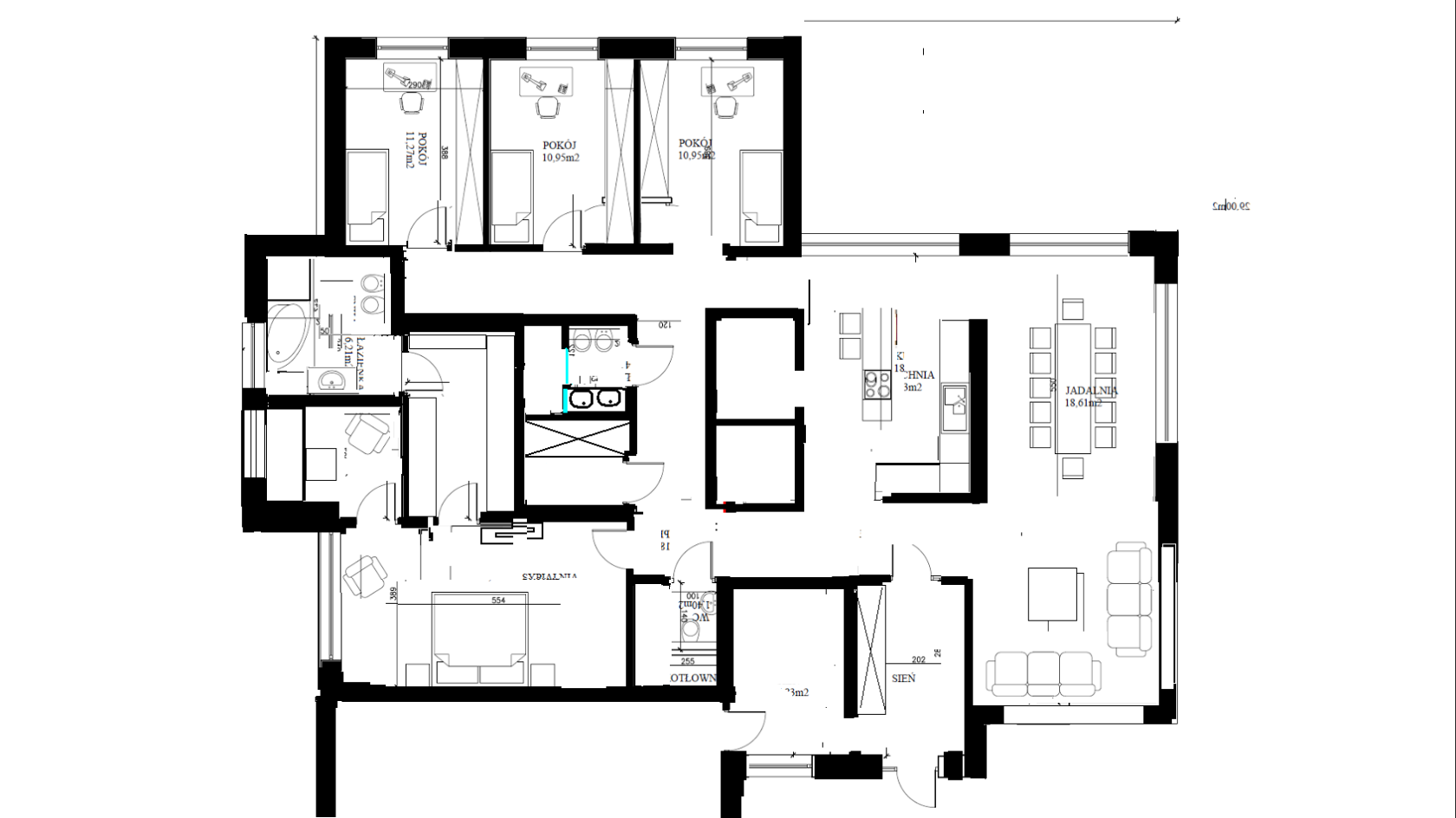

Elfir 08.01.2018 22:52 Zgłoś naruszenie Udostępnij Napisano 8 Stycznia 2018 (edytowane) w sieni nie zmieści się szafa pełnej głębokości Kuchnia niby 18 m2 a mało blatów roboczych i nawet piekarnik w słupku nie wejdzie. Wyspa bardziej przeszkadza niż pomaga. może w tym kierunku? *** Moja rodzina na wigilię wynajmuje dom imprezowo-gościnny, żeby razem spędzić święta w ponad 20 osób Tak się pobawiłam: Edytowane 8 Stycznia 2018 przez Elfir Cytuj Odnośnik do komentarza https://forum.murator.pl/topic/234499-elektrycznie-sympatycznie/page/5/#findComment-7464189 Udostępnij na innych stronach Więcej opcji udostępniania
Tern 09.01.2018 08:35 Zgłoś naruszenie Udostępnij Napisano 9 Stycznia 2018 Rety, aż takiego odzewu się nie spodziewaliśmy. Dzięki za wszystkie uwagi i propozycje, przydadzą się Pierwotnie planowałem odpowiadać wszystkim po kolei, ale nie wiem, czy by dnia starczyło, więc podsumuję ogólnie, co my myślimy o rzucie. Myślę, że każdy znajdzie odpowiedź na swoje wątpliwości Bryła. Zdecydowanie zbyt połamana. O ile dopuszczamy rzut na planie T czy L, to już takie mikrowykusze jak w łazience idą do wyprostowania Sypialnia... Jest duża, ale chyba pierwszy raz (wliczając dwór) jest fajnie ustawna i nie zdefiniowana z góry koniecznością zmieszczenia dwóch naszych zabytkowych mebli. Czyt.: jak nas kiedyś najdzie ochota, można będzie zrobić jakieś przemeblowanie bez burzenia ścian. Więc raczej zostanie duża (acz końcowa powierzchnia na pewno się zmieni z uwagi na zakres innych zmian). Garderoba - za mała, nieustawna Sypialnie dzieci - są małe, bo trzecia (ta większa) będzie bawialnią. I pokojem gościnnym w razie potrzeby. Póki co sypialnia dla trzeciego dziecka nie będzie potrzebna (acz wszystko jeszcze możliwe ). Łazienka dzieci - jest mała i nieustawna, ale zwykła zmiana układu urządzeń BARDZO ją poprawia. O szczegółach będziemy myśleć na etapie kolejnych koncepcji Sień - brak miejsca na porządną szafę, ogólnie nieustawna. Pomysł Elfir BARDZO dał mi do myślenia, ale musimy z Iscrą obgadać, czy pasuje jej "szafa" zamiast spiżarni "Kotłownia" - w cudzysłowie, bo będzie czysta. Myślę, że praniu to nie zaszkodzi, acz ktoś bardzo celnie zauważył, że przejście tamtędy do garażu jest niezbyt sensowne. Co powoduje, że sień i w ogóle układ tej części trzeba będzie opracować całkiem na nowo... Część dzienna - za duża, trochę nieustawna, z powielonymi funkcjami, choć z drugiej strony, budując bez liczenia się z kosztami - rewelacyjna IMHO Kuchnia - w sumie j/w. Ze względu na skalę przeróbek w tej części, nie ma na razie wielkiego sensu kombinowanie, jak to dokładnie rozwiązać. Spiżarnia - ma zmieścić lodówkę. Może ostatecznie odpuścimy przechodnią spiżarnię, ale na razie spróbujemy ją zostawić. Gabinety - wzbudziły spore kontrowersje i w jakimś stopniu odpowiadają za wrażenie, że "dom duży, a w środku narąbane klitek", jak to ktoś napisał. Wynikają wprost z naszego trybu życia. Iscra często pracuje w domu z OGROMNĄ ilością papierów, przez co potrafi zająć dosłownie każdą powierzchnię w zasięgu wzroku (bywało, że swoją myszkę musiałem odkopywać ze sterty papierów, prawie 2 metry od jej stanowiska ). Pracuje na kompie stacjonarnym (ze względu na ergonomię stanowiska pracy), który też wymaga odpowiedniej ilości miejsca, a papiery powinny być przechowywane w miejscu, do którego dostęp będzie się dało zamknąć. Czyli osobne pomieszczenie jest jedynym rozwiązaniem. O sobie pisałem już wyżej. Ze względu na gry chcę mieć kąt, do którego dzieci nie będą miały bezpośredniego dostępu żebym nie musiał się martwić, że mi zapuszczą żurawia przez ramię w nieodpowiednim momencie. Garaż - 1,5 lub 2,5 stanowiska (zależy, jak na wejdzie na działkę od północy), żeby zmieścić rowery, skuter, sanki, hulajnogę, kosiarkę do trawy, klatkę dla chomika, mój warsztat i co tam jeszcze będzie trzeba. Jak nic 3 kondygnacje z windą jak na lotniskowcu... I garść bezpośrednich odpowiedzi: 4. Brakuje miejsca wspólnego dla dzieci. Pokoje są małe, typowe sypialnie i przydałoby się miejsce, gdzie miałyby miejsce na sprowadzenie przyjaciół, wspólną zabawę, może własny telewizor, konsolę do gier... Inaczej wylądują prędzej czy później w salonie.Własnego TV i osobnej konsoli nie przewiduję. Raz, że już my nie oglądamy "zwykłej" TV, co dopiero nasze dzieci (a do oglądania online tablet spokojnie wystarczy). Dwa, że konsola będzie podpięta właśnie do TV w salonie, żeby można było kontrolować, w co i ile grają. Odnośnie wspólnej bawialni już pisałem 6. W kanciapce mężowskiej jednak trochę światła dziennego by się przydało. Nasza pracownia ma okno dachowe, które nie przeszkadza w dzień monitorom, a jednak jest przyjemniej. Może zróbcie świetlik, są takie do płaskich dachów.Plan miejscowy narzuca dach ze skosem, pomieszczenie jest blisko środka domu, a ja nie cierpię wszelkiego rodzaju okien dachowych. No i i tak czas na korzystanie z mojej jaskini będzie głównie wieczorami, przy sztucznym świetle. Nie myśl o tym jak o gabinecie/pracowni tylko jaskini nerda. Widziałaś kiedyś okno w jaskini? 9. Pralnię koniecznie oddzieliłabym od kotłowni. Nie wyobrażam sobie połączenia tych dwóch pomieszczeń. Te rurki i rozdzielaczenie do ogrzewania i wody.... U mnie pralnia to miejsce gdzie poza pralką mam spory zlew np. do namaczania prania, a także szafę z bielizną pościelową, wygodną dużą suszarnię, na stałe rozstawioną deskę do prasowania i miejsce gdzie mogę suszyć te ubrania, które nie mogą wisieć.Będziemy kombinować, żeby pogodzić to w jednym pomieszczeniu. Raczej zlikwidujemy przejście stąd do garażu. 12. Gdzie jest przewidziana rozdzielnia elektryczna? Będziecie mieć wsio elektryczne jak rozumiem, czyli będzie pokaźna.Pewnie w kotłowni. Aż dziwne, że jeszcze o tym nie pomyślałem 14. Przydałoby się też miejsce, które my nazywamy składzikiem archiwaliów.Pomyślimy BTW ja ogólnie nie lubię parterówek, bo piekielnie dużo miejsca się marnuje na komunikację.Piętrowe domy są spoko: łatwo w nich o duże pomieszczenia na poddaszu/piętrze, mniej miejsca idzie na komunikację. Ale mają jedno rozwiązanie, które dla nas jest całkowicie nie do przyjęcia: schody. Trudno nawet opisać, do jakiego stopnia ich nie znosimy, ale konsekwencje braku schodów są dla nas dużo łatwiejsze do przyjęcia @Elfir: bardzo ciekawe są te Twoje pomysły. Będziemy o nich pamiętać Cytuj Odnośnik do komentarza https://forum.murator.pl/topic/234499-elektrycznie-sympatycznie/page/5/#findComment-7464261 Udostępnij na innych stronach Więcej opcji udostępniania
Iscra 09.01.2018 11:51 Autor Zgłoś naruszenie Udostępnij Napisano 9 Stycznia 2018 To jeszcze ja uzupełnię: Wszystkie Wasze podpowiedzi są sensowne i częściowo pokryły się z naszymi wnioskami, częściowo mocno daliście do myślenia i wywołaliście kolejne zmiany, a częściowo "jest jak jest bo tak ma być i już" Drzwi do spiżarni jeszcze mogą być w ciągu roboczym, w wysokiej zabudowie Co do mojego gabinetu: ja jestem w stanie zająć papierami KAŻDĄ dostępną w zasięgu powierzchnię płaską. Z tym, że jestem leń i nie lubię wychodzić z tym za drzwi Oznacza to, że muszę mieć swój pokoik, żeby zamknąć drzwi i nie patrzeć na sterty makulatury W nim będą też regały na segregatory. Spiżarnię wyobrażam sobie następująco: druga lodówka z zamrażarką, regały 40 cm głębokości i regały 20 cm głębokości. Co będzie przechowywane? Na pewno większe bieżące zakupy żywnościowe: zgrzewki wody, owoce czy warzywa w puszkach, mąki, cukier. Do tego w okresie letnim na pewno zamrożę część owoców, jak truskawki. Plus soki, dżemy, nalewki domowej roboty. Gdzieś wysoko pewnie jeszcze upchnę rzadko używane garnki (typu "gigantyczny garnek do powideł"). Do tej pory też myślałam, że w sypialni tylko się śpi. Ale od kiedy przerzuciłam tam fotel w obecnym mieszkaniu, to sypialnia stała się idealnym zacisznym miejscem do czytania Książka na szafce nocnej regularnie o sobie przypomina, więc i częściej do niej wracam. Z tej perspektywy patrząc, to sypialnia, która robi nie tylko za sypialnię, ale też za "pokój rodziców" ma naprawdę dużo sensu. Gabinety są wtedy miejscem pracy/rozrywki indywidualnej, bez zewnętrznych bodźców, a sypialnia jest miejscem uwzględniającym obecność innych (bo i jest na to miejsce). Cytuj Odnośnik do komentarza https://forum.murator.pl/topic/234499-elektrycznie-sympatycznie/page/5/#findComment-7464378 Udostępnij na innych stronach Więcej opcji udostępniania

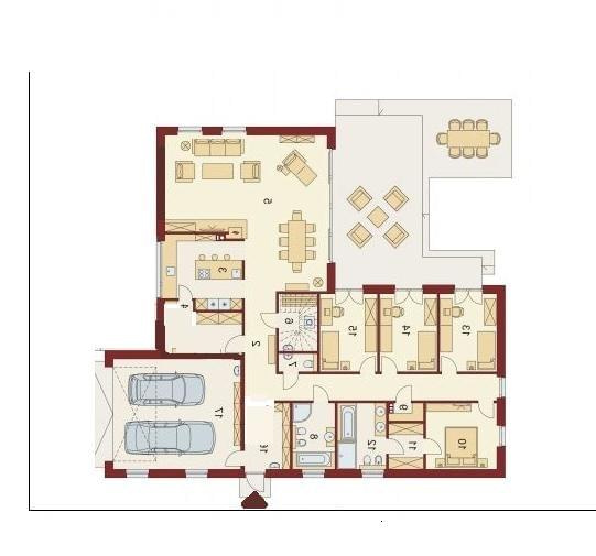

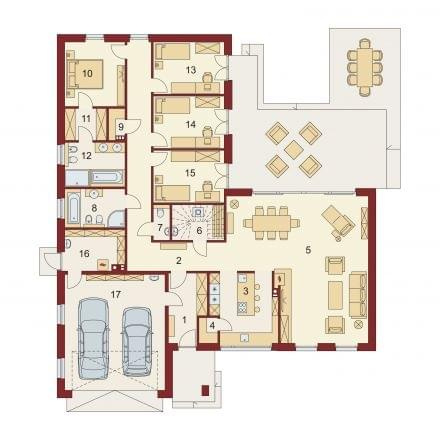

Elfir 09.01.2018 15:09 Zgłoś naruszenie Udostępnij Napisano 9 Stycznia 2018 ja się dziwię, że architekt nie zaproponował domu w L - taki układ daje zaciszny, osłonięty taras W grudniowym muratorze jest właśnie pokazywany taki dom. Albo coś w tym kierunku: Cytuj Odnośnik do komentarza https://forum.murator.pl/topic/234499-elektrycznie-sympatycznie/page/5/#findComment-7464525 Udostępnij na innych stronach Więcej opcji udostępniania
pestka56 09.01.2018 16:05 Zgłoś naruszenie Udostępnij Napisano 9 Stycznia 2018 Przestawiłabym pokoje dziecinne na lewą stronę. I jeszcze kilka drobiazgów, ale to dużo lepszy projekt jako wyjściowy.Elfir, ile ma metrów? Cytuj Odnośnik do komentarza https://forum.murator.pl/topic/234499-elektrycznie-sympatycznie/page/5/#findComment-7464561 Udostępnij na innych stronach Więcej opcji udostępniania
Elfir 09.01.2018 16:12 Zgłoś naruszenie Udostępnij Napisano 9 Stycznia 2018 (edytowane) Namiar na projekt dostałam od osoby, z którą rozmawiam na prv. Ma południe z prawej strony, patrząc na rysunek. Nie jest idealny, chodziło mi o pokazanie idei domu. Ale mozna go postawić tak: Edytowane 9 Stycznia 2018 przez Elfir Cytuj Odnośnik do komentarza https://forum.murator.pl/topic/234499-elektrycznie-sympatycznie/page/5/#findComment-7464563 Udostępnij na innych stronach Więcej opcji udostępniania
pestka56 09.01.2018 16:36 Zgłoś naruszenie Udostępnij Napisano 9 Stycznia 2018 Te pokoje dziecinne przestawiłabym, żeby nie wyglądały na taras. Może to być mało wygodne, w domu goście do późna, a dzieci powinny spać. Gdy okna są w kierunku taras i salon, opcja ze spaniem, odcięcie dzieci od ruchu i hałasu odpada. Podoba mi się, że korytarz z sypialniami można zamknąć dodatkowo wstawiając drzwi. Cytuj Odnośnik do komentarza https://forum.murator.pl/topic/234499-elektrycznie-sympatycznie/page/5/#findComment-7464576 Udostępnij na innych stronach Więcej opcji udostępniania

Tern 10.01.2018 07:09 Zgłoś naruszenie Udostępnij Napisano 10 Stycznia 2018 Te pokoje dziecinne przestawiłabym, żeby nie wyglądały na taras. Może to być mało wygodne, w domu goście do późna, a dzieci powinny spać. Gdy okna są w kierunku taras i salon, opcja ze spaniem, odcięcie dzieci od ruchu i hałasu odpada.Celna uwaga. Stąd właśnie sypialnie dzieci w koncepcji mają okna na południe i na wschód. Ideałem byłyby wszystkie trzy na południe, ale sensownie się tego chyba nie da zrobić, bo za szeroko wyjdzie. Dzieciom schody nie szkodą, sypialnię małżeńską można natomiast zrobić na parterze. W naszym wypadku na górze mogłaby być jedna łazienka i trzy sypialnie. Resztę i tak musielibyśmy/chcielibyśmy zostawić na dole. Sypialnie dzieci wszyłyby monstrualne Rozwiązanie o którym piszesz mają w domu moi rodzice i ciotka Iscry. Jedni i drudzy przeklinają schody. Jak dzieci małe, trzeba ciągle pilnować, żeby nie zleciały. Jak starsze - żeby ta góra jakoś wyglądała (aż nie dorosną na tyle, że będzie można wymagać, żeby pilnowały same). Roboty odkurzające jeszcze długo schodów nie posprzątają, więc trzeba samemu latać z mopem i odkurzaczem... Nie, to zdecydowanie nie dla nas zabawa. Straszny paździoch, ale taki elektryk to jednak fajna sprawa (wykluczając zasięg), przyśpieszanie bez charakterystycznego jazgotu silnika spalinowego bezcenne:Jako drugi samochód w domu to nawet przy obecnym zasięgu fajna opcja. Odpada wymiana prawie wszystkich elementów eksploatacyjnych z wyjątkiem opon, zawieszenia i hamulców, a to już bardzo dużo. Tylko tego "charakterystycznego jazgotu silnika benzynowego" będzie mi bardzo brakować, bo taka 3-litrowa, wolnossąca rzędowa szóstka wkręcająca się na czerwone pole BRZMI, że ciary po plecach chodzą Teraz już takich nie robią Cytuj Odnośnik do komentarza https://forum.murator.pl/topic/234499-elektrycznie-sympatycznie/page/5/#findComment-7464897 Udostępnij na innych stronach Więcej opcji udostępniania
katka 10.01.2018 10:46 Zgłoś naruszenie Udostępnij Napisano 10 Stycznia 2018 Projekty zaproponowane przez Elfir dużo lepsze, zwłaszcza ten autorski. Kotłownia i pralnia przy ogrzewaniu prądem czy gazem jak najbardziej może być razem (tak mam), tylko nie jako przejście z garażu. Duża sypialnia jak najbardziej, to nie tylko miejsce do spania, to również miejsce relaksu, wypoczynku, wyciszenia. Jeśli mogę coś doradzić to zamiast drugiej lodówki z zamrażarką w spiżarce proponuje swoje rozwiązanie, które się u mnie sprawdza. Duża lodówka bez zamrażarki w kuchni i duża sama zamrażarka w spiżarni. Z lodówki korzystasz często i to musi być pod ręką, po mrożonki sięgasz rzadziej i to może być w spiżarce. Lodówka razem z zamrażarką jest dobra jak ma się jedno urządzenie, jeżeli planujesz dwa, lepiej te funkcje rozdzielić. Cytuj Odnośnik do komentarza https://forum.murator.pl/topic/234499-elektrycznie-sympatycznie/page/5/#findComment-7464997 Udostępnij na innych stronach Więcej opcji udostępniania
