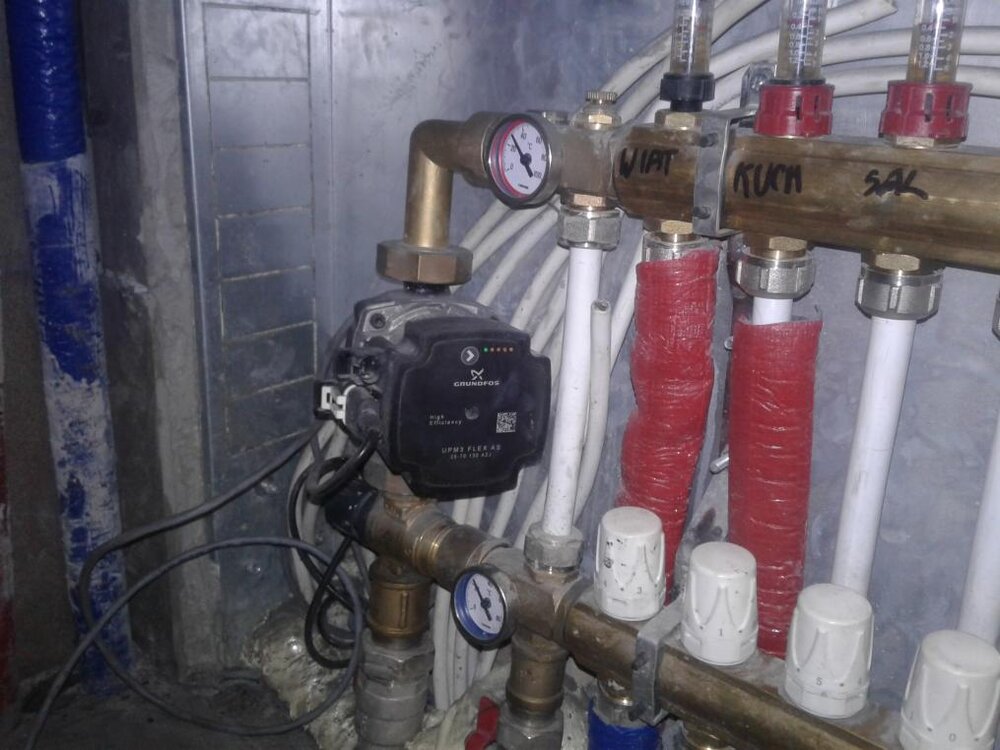

smigly113 17.12.2017 09:05 Zgłoś naruszenie Udostępnij Napisano 17 Grudnia 2017 (edytowane) Witam Od dłuższego czasu borykam sie z brakiem przepływu na rozdzielaczu ogrzewania podłogowego. Rozdzielacz jest z 12 sekcjami używam 11. Zamontowana jest w nim pompka upm3 flex as 25-70, zawór mieszkający o średnicy 1", rura zasilająca od pieca i powrót dn 32. Najdłuższa pętla nie przekracza 80m cześć z nich mają około 40m. Po ustawieniu na przepluwomierzach Max przepływu i Max pompka przepływ wynosi mi ok 1-1.5 l/m Problem polega na tym ze jeśli zmieniam biegi na pomoce przepływ nie reaguje. Dodam że instalacje kilka razy odpowietrzalem. Ma ktoś jakieś pomysły co mogło nie pójść nie tak? Edytowane 17 Grudnia 2017 przez smigly113 Cytuj Odnośnik do komentarza https://forum.murator.pl/topic/234561-brak-przep%C5%82ywu-w-rozdzielaczu/ Udostępnij na innych stronach Więcej opcji udostępniania

romano78 17.12.2017 09:38 Zgłoś naruszenie Udostępnij Napisano 17 Grudnia 2017 Moim zdaniem nie ma tam nic dziwnego poprostu instalacjia daję takie opory ze zwiększenie biegu niewiele daje przy tyłu petlach u mnie chodzi na 1 biegu ponieważ na 3tylko nieznacznie przepływ się zwiększa a prądu bierze dużo więcej. Cytuj Odnośnik do komentarza https://forum.murator.pl/topic/234561-brak-przep%C5%82ywu-w-rozdzielaczu/#findComment-7452848 Udostępnij na innych stronach Więcej opcji udostępniania
smigly113 17.12.2017 10:03 Autor Zgłoś naruszenie Udostępnij Napisano 17 Grudnia 2017 tak tez myslałem ale jak zostawiłem tylko jeden zaworek otwarty to przepływ powinien sie zwiekszyc a tu nic sie nie zmieniało. Cytuj Odnośnik do komentarza https://forum.murator.pl/topic/234561-brak-przep%C5%82ywu-w-rozdzielaczu/#findComment-7452861 Udostępnij na innych stronach Więcej opcji udostępniania
smigly113 17.12.2017 10:06 Autor Zgłoś naruszenie Udostępnij Napisano 17 Grudnia 2017 myślałem nawet ze może zaworki są za mało otwarte i podłączyłem do spustów drugą pompką żeby zobaczyć czy przepływomierze działają i okazuje się że działają bo pokazało że jest duży. Cytuj Odnośnik do komentarza https://forum.murator.pl/topic/234561-brak-przep%C5%82ywu-w-rozdzielaczu/#findComment-7452863 Udostępnij na innych stronach Więcej opcji udostępniania
wg39070 17.12.2017 10:08 Zgłoś naruszenie Udostępnij Napisano 17 Grudnia 2017 Czy widoczny obok pompy bypas nie jest przypadkiem całkowicie otwarty? Cytuj Odnośnik do komentarza https://forum.murator.pl/topic/234561-brak-przep%C5%82ywu-w-rozdzielaczu/#findComment-7452865 Udostępnij na innych stronach Więcej opcji udostępniania
smigly113 17.12.2017 10:23 Autor Zgłoś naruszenie Udostępnij Napisano 17 Grudnia 2017 już sprawdzałem i jest zamkniety Cytuj Odnośnik do komentarza https://forum.murator.pl/topic/234561-brak-przep%C5%82ywu-w-rozdzielaczu/#findComment-7452875 Udostępnij na innych stronach Więcej opcji udostępniania
odyseuszek 17.12.2017 11:17 Zgłoś naruszenie Udostępnij Napisano 17 Grudnia 2017 Czy zawory odcinające na dolnej belce są w pełni otwarte i czy nie mają one nastaw wstępnych które ograniczają przepływ? Cytuj Odnośnik do komentarza https://forum.murator.pl/topic/234561-brak-przep%C5%82ywu-w-rozdzielaczu/#findComment-7452906 Udostępnij na innych stronach Więcej opcji udostępniania
smigly113 17.12.2017 11:48 Autor Zgłoś naruszenie Udostępnij Napisano 17 Grudnia 2017 zawory są w pełni otwarte zastanawiałem sie nad przepływem na nich ale jak przekręcam zawór mieszający na minimum to woda z powrotu płyneła by od razu na zasilanie wiec przepływ zwiększył by się. ale nie ma zadnej reakcji Cytuj Odnośnik do komentarza https://forum.murator.pl/topic/234561-brak-przep%C5%82ywu-w-rozdzielaczu/#findComment-7452920 Udostępnij na innych stronach Więcej opcji udostępniania
przemo1 17.12.2017 13:20 Zgłoś naruszenie Udostępnij Napisano 17 Grudnia 2017 (edytowane) Skoro tymczasowe dodanie drugiej pompy zwiększa przepływ, to chyba oznacza zbyt duże opory w pętlach lub zbyt słabą/wadliwą pompę. Ewentualnie jakieś kryzowanie na zaworach poszczególnych pętli (ten test z zaworem 3-drożnym, co robiłeś to raczej nie wpływa na przepływ w pętlach wskazywany na rotametrach? To tylko zmiana stopnia podmieszania wody w układzie OP z wodą z kotła). Może pozdejmuj wszystkie nakładki z dolnej belki - zobacz reakcję i sprawdź, czy nie mają wstępnego kryzowania jak przy grzejnikach.Jakiego producenta ten mieszacz - może zapytaj "u źródła"? Edytowane 17 Grudnia 2017 przez przemo1 Cytuj Odnośnik do komentarza https://forum.murator.pl/topic/234561-brak-przep%C5%82ywu-w-rozdzielaczu/#findComment-7452953 Udostępnij na innych stronach Więcej opcji udostępniania
smigly113 17.12.2017 13:58 Autor Zgłoś naruszenie Udostępnij Napisano 17 Grudnia 2017 (edytowane) Kryzowania na zaworach dolnych nie ma pokrętła założone są tylko żeby się nie plątały. Mam jeszcze na instalacji mam jeszcze zawór MSV ale i tak na jest otwarty na max. Edytowane 17 Grudnia 2017 przez smigly113 Cytuj Odnośnik do komentarza https://forum.murator.pl/topic/234561-brak-przep%C5%82ywu-w-rozdzielaczu/#findComment-7452964 Udostępnij na innych stronach Więcej opcji udostępniania

kuusamo 17.12.2017 14:20 Zgłoś naruszenie Udostępnij Napisano 17 Grudnia 2017 (edytowane) Może pozamykaj wszystkie pętle i otwieraj po jednej... edit: tak sobie pomyślałem, że masz zaawansowaną pompę...może zadzwoń do Grundfosa i przedstaw sytuację. Być może jest problem z odpowiednim wysterowaniem i ustawieniem charakterystyki pompy..? Edytowane 17 Grudnia 2017 przez kuusamo Cytuj Odnośnik do komentarza https://forum.murator.pl/topic/234561-brak-przep%C5%82ywu-w-rozdzielaczu/#findComment-7452976 Udostępnij na innych stronach Więcej opcji udostępniania

Kaizen 17.12.2017 15:01 Zgłoś naruszenie Udostępnij Napisano 17 Grudnia 2017 (edytowane) [ATTACH=CONFIG]403313[/ATTACH] Jakoś różnica temperatury między zasilaniem i powrotem pokazuje raczej za duży przepływ. Albo zerowy. Czy to przy wyłączonym ogrzewaniu? Przy normalnej pracy jaką masz dt? Jak ustawisz przepływ proporcjonalny, to jakie masz temperatury? Może rotametry przekłamują? Edytowane 17 Grudnia 2017 przez Kaizen Cytuj Odnośnik do komentarza https://forum.murator.pl/topic/234561-brak-przep%C5%82ywu-w-rozdzielaczu/#findComment-7452992 Udostępnij na innych stronach Więcej opcji udostępniania
smigly113 17.12.2017 15:19 Autor Zgłoś naruszenie Udostępnij Napisano 17 Grudnia 2017 Ogrzewanie cały czas pracuje dzisiaj podniodniosłem trochę temp. Do tej pory na zasilaniu miałem około 30 stopni a na powrocie 23-24 w domu w najbliższym pokoju było 22 stopnie a w ostatnim 20 to max Cytuj Odnośnik do komentarza https://forum.murator.pl/topic/234561-brak-przep%C5%82ywu-w-rozdzielaczu/#findComment-7452998 Udostępnij na innych stronach Więcej opcji udostępniania
