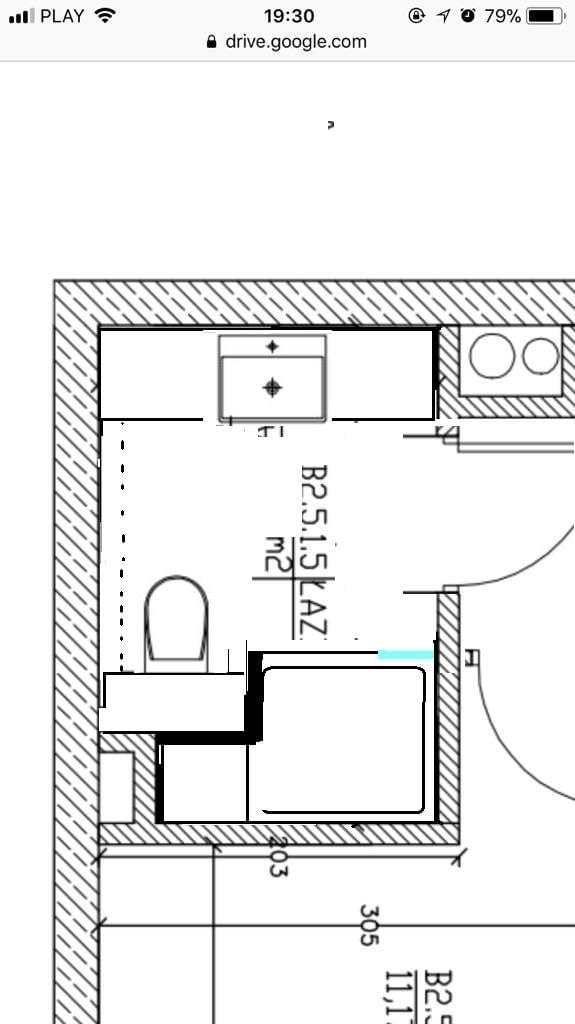

jestemwolny 13.01.2018 22:39 Zgłoś naruszenie Udostępnij Napisano 13 Stycznia 2018 Cześć! W poniedziałek wchodzi fachowiec a ja tak naprawde nie umiem wymyslić jak najlepszej arażacji lazienki tak aby spełniał wszystkie wymogi co do odległości od pionu dla WC itp a równocześnie podpasował. Deweloper w projekcie przewidział WC na wejściu do łazienki co jest nie do zaakceptowania. Obłagam pomóżcie - jak to rozmieścić z głową i zeby było miejsce na nogi przy siedzeniu na toalecie? Wymiary od dewelopera - https://naforum.zapodaj.net/cb5cf7b76216.jpg.html Projekt od projektantki ale blat jest za wąski, ogólnie mało przestrzeni - https://naforum.zapodaj.net/4bbd6cd218cc.png.html Wymogiem jest prysnic na którejś ze ścian i bez kibelka na wejściu Cytuj Odnośnik do komentarza https://forum.murator.pl/topic/235212-desperacki-projekt-%C5%82azienki-5m/ Udostępnij na innych stronach Więcej opcji udostępniania

anika1003 14.01.2018 12:40 Zgłoś naruszenie Udostępnij Napisano 14 Stycznia 2018 Mam taką samą łazienkę i nie dało rady przebrnąć z opcją wc tak jak sobie marzysz... Niestety nie pozwalał na to pion- rura była od strony wanny, a w samym kącie wentylacja. Chyba że chciałabym zabudować rurę od wc w takie dziwne sposoby jak za PRL chociaż i tak zabrałoby to sporo miejsca. Wc jest na wejściu i już się z tym pogodziliśmy. Więc u Ciebie jeśli deweloper postawił wc z tej strony, to pewnie podłączenie wychodzi po tej stronie. A do podłączenia raczej powinno się unikać dużej ilości kolanek. http://forum.muratordom.pl/showthread.php?272476-Dziennik-Budowy-PIERWSZE-MIESZKANIE-architektki Jestem ciągle na etapie kończenia mebli- stolarz składa wszystko pod wymiar. Całość będzie zabudowana co do cm, więc chociaż miejsce wykorzystane na 100% Cytuj Odnośnik do komentarza https://forum.murator.pl/topic/235212-desperacki-projekt-%C5%82azienki-5m/#findComment-7466938 Udostępnij na innych stronach Więcej opcji udostępniania
Elfir 14.01.2018 17:30 Zgłoś naruszenie Udostępnij Napisano 14 Stycznia 2018 można byłoby pomyśleć w tym kierunku. Wnęka w prysznicu to siedzisko i półki na kosmetyki. Cytuj Odnośnik do komentarza https://forum.murator.pl/topic/235212-desperacki-projekt-%C5%82azienki-5m/#findComment-7467071 Udostępnij na innych stronach Więcej opcji udostępniania
jestemwolny 14.01.2018 19:32 Autor Zgłoś naruszenie Udostępnij Napisano 14 Stycznia 2018 (edytowane) Musze przyznać ze caly czas zbieram szczękę z ziemi. Mega projekt! Jutro podziele sie tym z fachowcem, moge z czystym sumieniem wytlumaczyc mu czego oczekuję Postaram się zamieścić jakieś zdjęcia! Dzieki!!!!! @anika1003 bardzo trudny przypadek to prawda. a nie boisz sie ze konstrukcja zabudowy bedzie wchodzic w drgania przy wirowaniu pralki? Edytowane 14 Stycznia 2018 przez jestemwolny Cytuj Odnośnik do komentarza https://forum.murator.pl/topic/235212-desperacki-projekt-%C5%82azienki-5m/#findComment-7467161 Udostępnij na innych stronach Więcej opcji udostępniania
