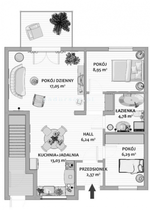

kamerunczyk 26.10.2020 17:48 Zgłoś naruszenie Udostępnij Napisano 26 Października 2020 Chce odzyskiwać ciepło i poprawić komfort . Cytuj Odnośnik do komentarza Udostępnij na innych stronach Więcej opcji udostępniania
PaRa 26.10.2020 20:16 Zgłoś naruszenie Udostępnij Napisano 26 Października 2020 Chce odzyskiwać ciepło i poprawić komfort . Wstawienie obrazka nie zakończyło się sukcesem. Cytuj Odnośnik do komentarza Udostępnij na innych stronach Więcej opcji udostępniania
