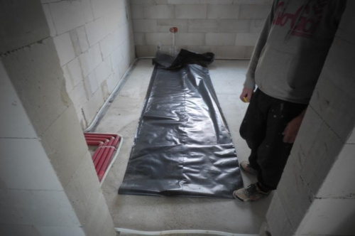

Bepo 11.05.2018 10:43 Zgłoś naruszenie Udostępnij Napisano 11 Maja 2018 Sam układałem styropian - po tym doświadczeniu zabroniłbym elektrykowi kłaść kable na podłodze. Żeby potem dobrze położyć styropian trzeba sporo czasu, precyzji i piany robiąc samemu, a ekipa na 99,99% nie przyłoży się wystarczająco, żeby było stabilnie i z minimalnymi mostkami. Bez przesady Nasze peszle były przymocowane do podłoża miedzianymi drucikami, zresztą- hydraulika też poszła przed styro i jakoś daliśmy radę. Pierwsza warstwa styropianu to była zabawa w puzzle, bo trzeba go było równiutko podocinać, ale kolejne dwie warstwy już bardzo spoko, na gładko, że tak powiem(z wyjątkiem łazienek, bo tam były jeszcze odpływy). Na dole mamy 16-18cm styro(w zależności od pomieszczenia), a na górze 6-8 cm, więc było gdzie peszle poukrywać. Cytuj Odnośnik do komentarza https://forum.murator.pl/topic/238407-tynki-a-instalacj%C4%99-elektryczn%C4%85/#findComment-7532076 Udostępnij na innych stronach Więcej opcji udostępniania

Kaizen 11.05.2018 11:23 Zgłoś naruszenie Udostępnij Napisano 11 Maja 2018 (edytowane) Bez przesady Nasze peszle były przymocowane do podłoża miedzianymi drucikami Podziurawiłeś hydroizolację jak sito, żeby przyczepić peszle? Zasypywanie takiego pęku trochę słabe jest. Pianowanie niewiele lepiej wyjdzie. I na koniec - peszle w momencie układania izolacji już były nieźle podniszczone. Więc i mostek jest pewny, i podparcie dla wylewki będzie mniej solidne. http://forum.muratordom.pl/attachment.php?attachmentid=410837 Edytowane 11 Maja 2018 przez Kaizen Cytuj Odnośnik do komentarza https://forum.murator.pl/topic/238407-tynki-a-instalacj%C4%99-elektryczn%C4%85/#findComment-7532099 Udostępnij na innych stronach Więcej opcji udostępniania

Bepo 11.05.2018 19:08 Zgłoś naruszenie Udostępnij Napisano 11 Maja 2018 (edytowane) Podziurawiłeś hydroizolację jak sito, żeby przyczepić peszle? Zasypywanie takiego pęku trochę słabe jest. Pianowanie niewiele lepiej wyjdzie. I na koniec - peszle w momencie układania izolacji już były nieźle podniszczone. Więc i mostek jest pewny, i podparcie dla wylewki będzie mniej solidne. Peszle były szczelne, z tworzywa, hydroizolacja dodatkowa na stryopianie. Przed chudziakiem była jeszcze folia, pod folią piach(zasypka fundamentów), a pod piachem płyta betonowa I nie my mocowaliśmy, tylko hydraulicy(montowali nam też system ogrzewania) i elektrycy w cenie instalacji. Edytowane 11 Maja 2018 przez Bepo Cytuj Odnośnik do komentarza https://forum.murator.pl/topic/238407-tynki-a-instalacj%C4%99-elektryczn%C4%85/#findComment-7532254 Udostępnij na innych stronach Więcej opcji udostępniania
Bepo 11.05.2018 19:21 Zgłoś naruszenie Udostępnij Napisano 11 Maja 2018 Pardon! Folia była jednak przed styro- dokopałam się do fotek Cytuj Odnośnik do komentarza https://forum.murator.pl/topic/238407-tynki-a-instalacj%C4%99-elektryczn%C4%85/#findComment-7532258 Udostępnij na innych stronach Więcej opcji udostępniania
Kaizen 11.05.2018 19:24 Zgłoś naruszenie Udostępnij Napisano 11 Maja 2018 Pardon! Folia była jednak przed styro- dokopałam się do fotek Skoro nie miałaś hydroizolacji (bo folia to nie hydroizolacja - co najwyżej jej złudzenie), to i jej dziurawienie nie ma znaczenia. Mi elektryk też przypiął peszle do chudziaka nie wiadomo po co. Potem ekipa kładąca papę musiała je odczepiać, żeby zrobić szczelną hydroizolację. Cytuj Odnośnik do komentarza https://forum.murator.pl/topic/238407-tynki-a-instalacj%C4%99-elektryczn%C4%85/#findComment-7532261 Udostępnij na innych stronach Więcej opcji udostępniania
