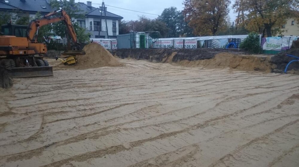

humidorek 26.05.2018 22:18 Zgłoś naruszenie Udostępnij Napisano 26 Maja 2018 (edytowane) Na podstawie dokumentacji geotechnicznej była konieczność wymiany pierwszej warstwy gruntu pod płytą (na głębokość ok 1,5m). Po wykonaniu wykopu i wsypaniu pierwszej warstwy (ok 20cm), w połowie zagęszczania zaczęły się deszcze (jesień 2016). Dalsze zagęszczanie skutkowało tylko robieniem plastycznej mazi, zamiast utwardzaniem. Dodatkowo operator koparki z kolegą szukali jakiejś zgubionej części i zaraz po deszczu złazili mi buciorami całą powierzchnię przez co zrobiło się kleiste bagienko. Niestety dopiero wtedy dotarło do mnie, że przywieziony piach nie jest zbyt dobry. Jest to piasek pylasty, w którym 95% to frakcje do 0,5mm, z czego 15% to pyły. Gdy piach trochę przesechł, nasypano kolejne 10-20cm suchego piachu (zalecenie geotechników, by nie przeciążać już I warstwy) i podjęto próbę zagęszczania całych 40cm zagęszczarką o masie chyba 400kg. Niestety znowu przyszły deszcze, zagęszczarka grzęzła i już nie było sensu kontynuować, by znowu nie zrobić błota. Od zimy 2016 nic się na budowie nie działo - deszcze padające przez cały 2017r wraz z i tak wysokim stanem wody, stworzyły w wykopie jezioro, które dopiero teraz zeszło do poziomu górnego tej II warstwy. Zakładam, że za dwa miesiące woda opadnie do pierwotnego dna wykopu. Jak sądzicie, czy przez te półtora roku, lekko zagęszczony piach w zalanym wykopie dogęścił się na tyle, że jest sens ponownie wjeżdżać zagęszczarką 500kg? Czy może należy zaczekać, aż woda opadnie do dna wykopu - te 40cm, a może i 50cm? Czy przed próbą zagęszczenia tego należy zerwać II warstwę i dogęszczać ponownie warstwę I (która wcześniej w kilku miejscach była plastyczna)? A może trzeba zerwać wszystko i wrzucić nowy (grubszy) materiał, zagęścić, a obecny wrzucić na górę? Rozmawiałem o tym z zaangażowanymi osobami i oczywiście każdy uważa inaczej... jak należy postąpić, by to wreszcie zagęścić rozsądnym kosztem i iść dalej? Edytowane 27 Maja 2018 przez humidorek Cytuj Odnośnik do komentarza https://forum.murator.pl/topic/238802-zalany-wykop-pod-p%C5%82yt%C4%99-jak-zag%C4%99%C5%9Bci%C4%87/ Udostępnij na innych stronach Więcej opcji udostępniania

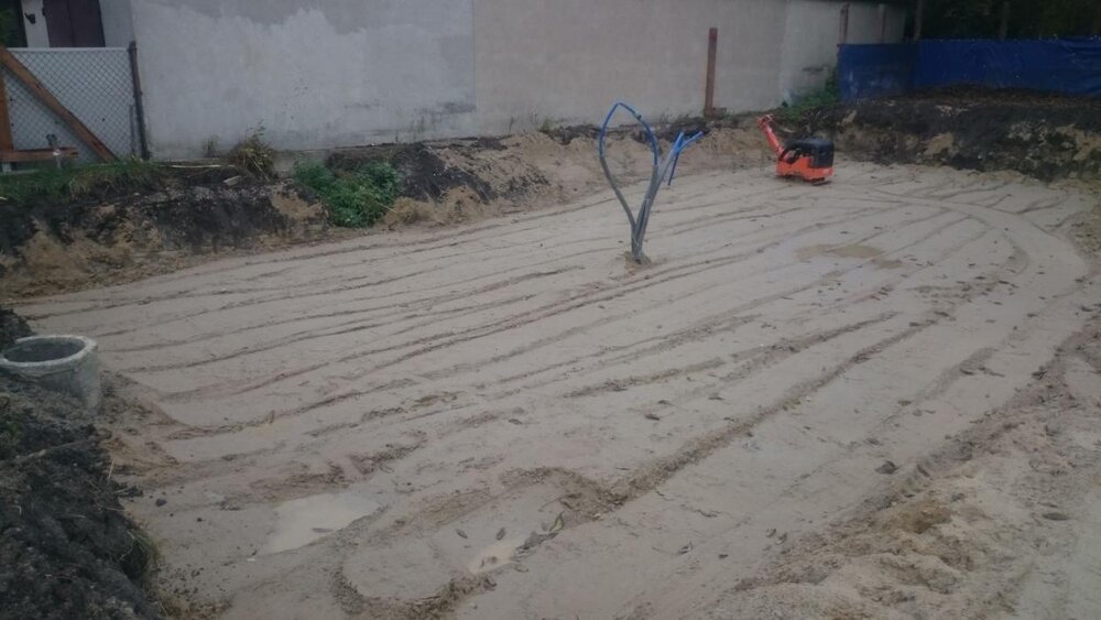

humidorek 27.05.2018 09:39 Autor Zgłoś naruszenie Udostępnij Napisano 27 Maja 2018 (edytowane) No niestety... zaufałem dostawcy piachu... "wszyscy dookoła ten piach sypią i zagęszcza się bez problemu"... Pół biedy, że to tylko 1/3 całości, więc będzie można dać go wyżej, zmieszać z innym itp. Kwestia na teraz, czy trzeba go wybierać, czy jednak da się zostawić i zrobić "coś"... W sierpniu 2017 woda opadła na 15cm poniżej dna wykopu, ale jak widać na zdjęciu wewnątrz nasypanej warstwy było mokro, stąd moje obawy, że jednak "samo" się nie dogęściło. Przed chwilą sprawdziłem prętem (12mm, stalowy, gwintowany). Warstwa II (25cm) - pręt wepchnąłem z pewnymi oporami jedną ręką. Warstwa I (też 25cm) - pręt wepchnąłem dopiero dwoma rękoma i zapierając się swym ciężarem. Z otworu wypłynęło trochę mazi. Tak to wygląda dziś. Rozumiem, że skoro woda nie opadła w tym sezonie jeszcze poniżej górnej warstwy, to proces naturalnego dogęszczania jeszcze w tym sezonie nie nastąpił i jest na to jeszcze szansa. Czy dobrze myślę? Jeśli dobrze wnioskuję, to należałoby poczekać, aż woda opadnie poniżej I warstwy i wjechać ubijarką 500kg, ubić ile się da i zlecić badania zagęszczenia. Ale może źle myślę i jednak należałoby zerwać II warstwę, by dogęścić I, bo i tak się nie da zagęścić dwóch... Jak uważacie? Edytowane 27 Maja 2018 przez humidorek Cytuj Odnośnik do komentarza https://forum.murator.pl/topic/238802-zalany-wykop-pod-p%C5%82yt%C4%99-jak-zag%C4%99%C5%9Bci%C4%87/#findComment-7538285 Udostępnij na innych stronach Więcej opcji udostępniania
