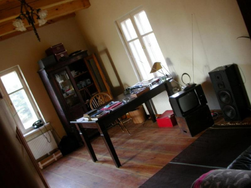

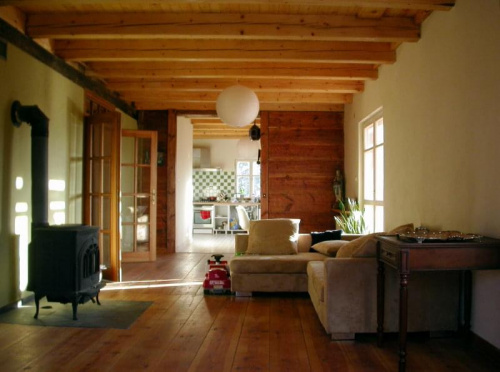

zmieniona koncepcja, hmm,... długo myślałam i chyba wbrew wszystkiemu zdecyduje sie na płytę w środku, czy wiecie jak to wyglądalo w domach na wsi, przeciez tam w domu z drewna były białę piękne nierówno tynkowane ściany,http://Http://homepage.mac.com/rogaleo/robercin/PhotoAlbum34.html
http://images34.fotosik.pl/330/b0270cff90e4148amed.jpg
http://images32.fotosik.pl/330/4e085eea0e2a9276med.jpg
http://images26.fotosik.pl/258/64dd972e5b51037fmed.jpg
wogóle jest idealny, to coś czego szukałam, ta staroświeckość. czy macie pomysły jak coś takiego osiągnąć w najbardziej naturalny sposób, przecież w przesżłości nie było folii izolacyjnych ani płyt gipsowych. Prosze POMÓŻCIE. co do projektu: pRZESAŁAŁAM POMYSŁY ZMIANY, PAN iWANEK WYCENIŁ JE NA 1500 CZYLI taniej niz projekt indywidualny, w sumie projekt dom będzie mnie kosztował 3000 zł naprawde nie tak źle. Dzięki za porady. Jesteście wspaniali
