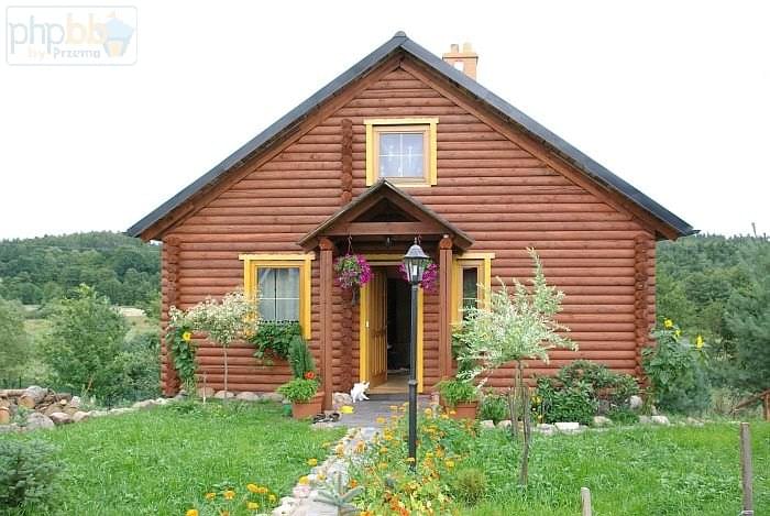

I radzę uważać przy kolorowaniu domków - z reguły kolor jest nakładany na próbnik jasny (np świerk), a malujemy na ciemniejszym i kolor się za diabła nie zgadza(np lekko poszarzałe) :
Tu miał być jaśniejszy wg wzornika drewnianego, a wyszedł ciemniejszy. Nie żeby był zły, ale czasami można się trochę zdziwić.
http://images32.fotosik.pl/342/28658fbd5e9fefa8.jpeg
