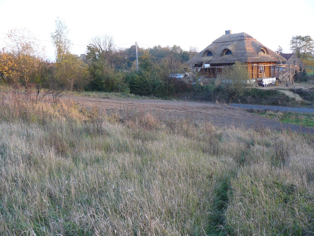

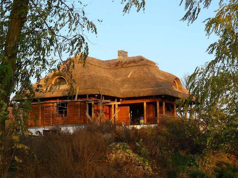

Swietnie sie Twoj domek komponuje z otoczeniem. Fajnie to wyglada na fotce na 5/15 - ten sam odcien dachu co suchych traw na łace :)
Gratulacje!
