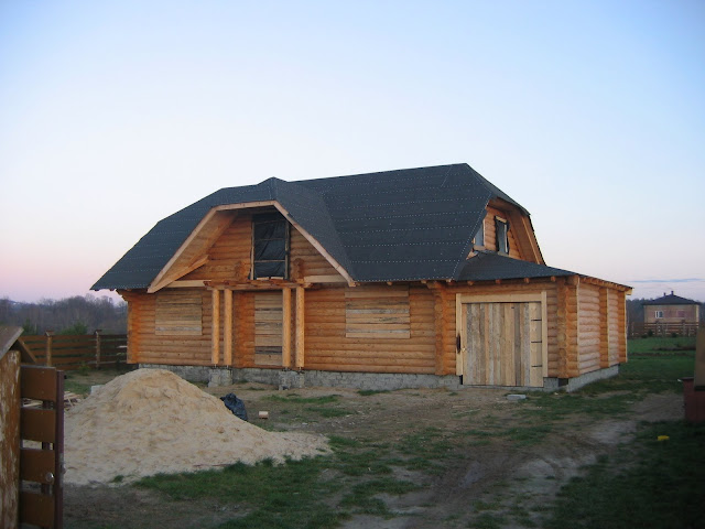

Nie było zdjęć bo nie ma żadnych zmian. Plan na ten rok wykonany tj postawienie ścian i dachu pokrytego papą.
Dom został zabezpieczony jak pisałem boramonem i olejem. Otwory okienne na dole zabiłem deskami a na górze folią budowlaną. I tak będzie czuję do marca-kwietnia chociaż w styczniu zamówię okna
A zdjęcie :
http://lh5.ggpht.com/_WMBKOQ9jdHw/STbzUvlMLYI/AAAAAAAAAc4/wrLAA0_P_pQ/s640/IMG_4761.JPG
Pozdrawiam z Kielc
Andrzej

Karcio- fajnie wygląda Twoja chata, garaż obok z drewna???- ciekawe jak Ci się to spisuje?? a czym w środku będziesz wykłądał???
