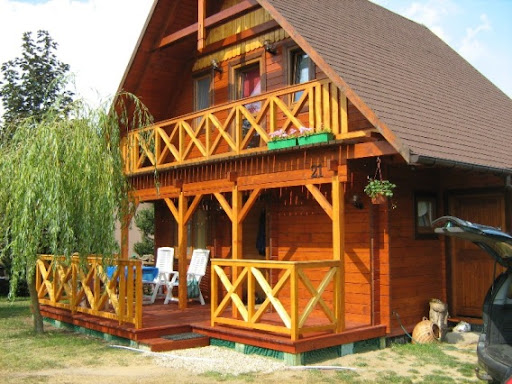

a mnie ciekawi bardzo ta piwniczka..... skąd jesteś? daj może na priva- chcielibyśmy takie coś sobie kiedyś wykopać, ale najpierw chcialabym obejrzeć w realu..
Cieszę się ze podoba Ci sie nasz domek, nam równiez.
Nad kolorem elewacji zastanawialismy sie dosyć długo (najgorsze sa te wybory i decyzje), zdecywaliśmy na Tikkurile - sosne, zawsze bedziemy mogli przemalowac na ciemniejszy kolor za kilka lat. Czeka nas jeszcze drugie malowanie elewacji, ale to juz moze po wykonaniu opasek wokól okna
Odnośnie piwniczki, to niestety jedną straciliśmy ;( i to akurat tą którą chcieliśmy zachować i przekształcić na spiżarnie. Wiosną zabrałem się do ambitnego planu renowacji tej piwniczki, okpołaem ją wkoło, chciałem zaizolować ściany i sufit, przykryć folią i takie tam. Niestety jak ją odkopałem tą jedna ze ścian się zapadła do środka i już było po piwnicy. Została nam tylko ta w gorszym stanie. Obawiam się ze też się zapadnie któregoś dnia gdyż cała jest popekana. Cudo to to nie jest i funkcji spiżarni to raczej nie spełni, ale jeśli masz ochotę zobaczyć to zapraszam.
kasia_sloneczko - podziwiam Wasz domek i muszę powiedzieć że bardzo podobają mi się schody , drzwi wewnętrzne ten konik jest bardzo fajny , pewnie do pokoju maleństwa. No i oczywiście tapety są bardzo fajne, bardzo mi się podobają. Wrażenie robi rówież "krwawa Merry" czyli obudowa kominka. Mam pytanko. Na klatce schodowej masz takie małe drzwiczki, do czego to niby mają one być ? Bardzo mnie to ciekawi.....
A i jeszcze jedno , pooglądałem Wasze regipsy i zauważyłem że nad samymi drzwiami masz tak samo zrobione jak ja. Nie chcę cię martwić ale prawdopodobnie w miejscach łączenia będą one pękały, powinno to być trochę inaczej zrobione, ale człowiek nie jest w stanie wszystkiego przewidzieć bo się na tym nie zna, powinni to wiedzieć ludzie którzy to robią .........
Piękny domek .....

kadargo sliczny slonecznik i dzieki za komplementy. jestem teraz poza domem ale jak wroce to zaraz obejrze sobie te laczenia o ktorych piszesz. poki co pekaja mi laczenia nad balami na poddaszu. pomimo uzycia elastycznych tynkow i innych cudow. no nic tak sobie wybralismy to teraz musze z tym zyc do najbliuzszego remontu za kilka lat...
hehe to smieszne jeszcze nie mam chaty skonczonej a juz mysle o remoncie...
Kadargo nie wiem co jest nie tak z moimi regipsami nad drzwiami? chodzi ci o te nad szerokim wejsciem (zdjecie pierwsze) czy zwykle drzwi na poddaszu? i jak to powinno byc zrobione?
a male drzwiczki sa po to by dostac sie do naczynia zbiorczego nad kominkiem z plaszczem wodnym, skoro juz musialy byc to zrobilismy z nich dekoracje. wszyscy sa ciekawi dokad prowadza hehe :wink:
