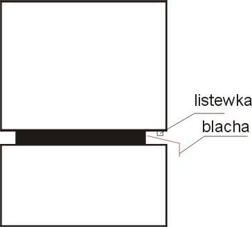

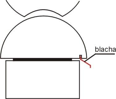

No co tu można innego zrobić? Tak jak napisałeś, to zrób. Ja bym też wygiął blachę, tylko czy to się ładnie i równo wygnie w Twoim wypadku? Spróbuj tym sylikonem uszczelnić a najlepiej gdyby woda spadała i nie zbliżała się po podwaliny. Wiadomą rzeczą jest, że woda nie idzie do góry, tylko w dół a gdyby tak jeszcze przykleić szczelnie cieńką listewkę belki nad blachą? Tylko, czy to jest możliwe w twoim wypadku?
np
http://images46.fotosik.pl/508/f2bb1b6949eaced3.jpg
Tutaj narysowałem Ci jeden ze sposobów, żeby woda dobrze spływała.
a najbezpieczniej jest tak
http://images50.fotosik.pl/527/085b577b1d73beff.jpg
tylko tak już nie zrobisz
np

Wiesz co, my tez nie mamy w zaden sposob oslonietej tej belki ostatniej a razcej pierwszej. Czy myslisz ze moznaby przykrecic ta czerwona blaszke zamiast nacinac taki rowek? Bedzie jakas roznica?
Nie musi być rowek. Ważne jest, żeby woda spadała na ziemię, a nie gdzieś zalegała. W murowańcach np robią balkon i patrząc się od spodu prawidłowo powinien mieć taki wzdłużny rowek przy krawędzi. Służy on jedynie do tego, żeby woda podczas opadów na tym rowku zatrzymała się i spadła, a nie powoli przez prawo może włosowatości wody ;) nie wiem, pod balkonem zbliżała się do ściany i spływała po niej, zależy to od nachylenia na spodzie balkonu. Jak jest odpowiedni kąt to woda nie będzie zbliżać się do ściany i nawet tego rowka nie trzeba, ale przeważnie jest tak, że ten rowek jest nie zbędny w tych murowanych balkonach.
