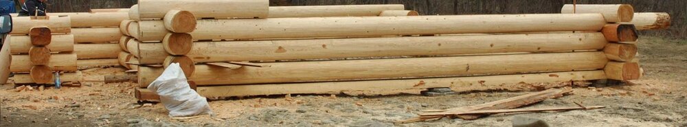

Marmur Na ściany z okrąglaków potrzebujesz ok 45m3. Na zapas może 2-3 m3 i tutaj podyskutowałbym :) zależy jak proste są. Przyjąłem, że dłużyce mają mieć długość 12 i 9 m. Są to pełne ściany, aż ze ścianą kolankową. Można zmniejszyć tą ilość drewna o okna i drzwi, jednak wątpię, czy tak ktoś będzie szukał i dobierał z placu drewno, mając na uwadze te otwory. Ja bym tego nie chciał robić ;). A resztę, krokwie, stropy, liczysz długość x wysokość x szerokość.
Trzeba jeszcze wziąć pod uwage 8 belek stropowych z bala również o średnicy 30 cm. Przyjąłem, że ponieważ Piotr ma dom podobnej konstrukcji w podobnym obrysie i potrzebuje przeszło 70 kubików drewna, u mnie równiez nie powinno wyjść więcej niż 80m3. Chyba, że cos przeoczyłem :)
Okrąglaki 30 cm średnicy : 12 m to 0,85 m3, a 9 m 0,64 m3. Na wysokość Twojej ściany, wg schematu, widzę, że jest ich 15.

jesli to maja byc toczone belki, to do spasowania trzeba odjąć od średnicy 13 % na tzw pas uszczelniający . Czyli belka o srednicy 300 mm ma w scianie wysokość obliczeniowa 260 mm- oznacza to ze z 1 m sześć belki można zrobić ok 3 m kw ściany o grubości 300 mm. Ścian jest do kupy 7,6 (plus 70 cm na naddatki zrębowe )
i 10, 6( plus 70 na naddatki zrębowe) . Razem mamy 16,6 + 22,6 = 39,2 m b belki w jednym kółku.Na jedno kolko ścian zewnętrznych idzie ok 4 m szesc belki 300 mm. Dalej sobie można policzyć. Przy 11 kólkach belek ( wysokość w swietle pomieszczenia 290 cm) potrzeba 44 m szesc belek.Dochodzi przycieś- szerokość 300 mm a wysokość minimum 150 mm koniecznie z modrzewia.Na przycieś trzeba 37 m b - czyli ok 2 m szesc ( z zapasem na zaciosy)

O wyliczenie, to chodzi mi o to, że jak kupi się belki, to na placu okaże się, że jedna jest za krzywa, druga za krótka, a następna za chuda, a inną po prostu w trakcie obróbki "popsuje się". W jednym miejscu dowiedziałem się, że + 5% m3 na same ściany naddatku powinno starczyć.
